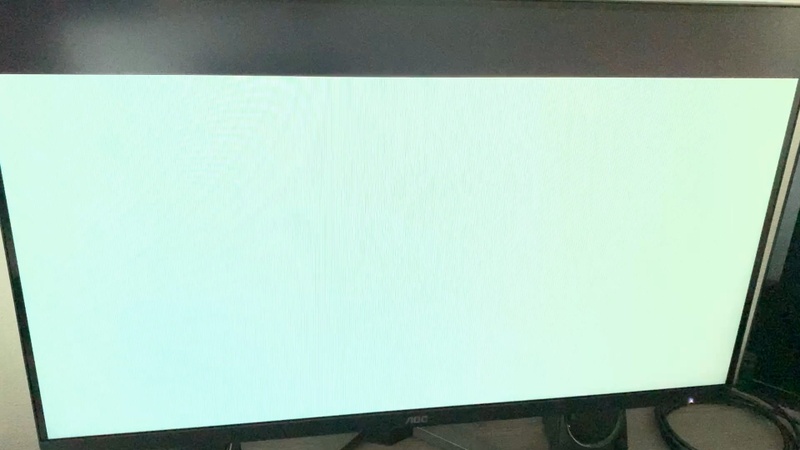

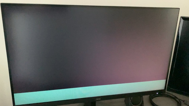

Sinds een paar dagen heb ik een AOC G4 U32G4U monitor 4K 160hz / FHD 320hz. Tijdens het opstarten vlak na het ronddraaiende witte cirkeltje voor Windows 11, flits er een balk onder in beeld. Eenmaal in Windows 11 is er niets aan de hand en werkt het beeld gewoon goed. Is dit een probleem of kan dit geen kwaad?
Het lijkt erop dat het iets met een overschakeling in de monitor is van UEFI BIOS naar Windows.
Ik heb uitgezocht of het met de monitor te maken heeft, door:
- Andere kabels te proberen. Zowel DP als HDMI.
- Instellingen in de BIOS (Z890 Tomahawk) aanpassen zodat het alleen op PEG staat.
- De videokaart (RTX 5070 ti) eruit te halen en het met de Intel iGPU proberen.
- Een andere videokaart (RTX 3070) plaatsen en kijken wat dat doet.
In al deze gevallen flitste de balk onder in beeld.
Wanneer ik een andere monitor (27 inch 60hz) aansluit, dan komt het niet voor.
Daarmee kan ik denk wel de conclusie trekken dat het met de AOC monitor te maken heeft.
Afbeeldingslocatie: https://tweakers.net/i/Vp-ln90tgBnug6FRw1HYFxaY4LI=/800x/filters:strip_icc():strip_exif()/f/image/UK5HuqfOlYmDk23AmVF6x820.jpg?f=fotoalbum_large
Afbeeldingslocatie: https://tweakers.net/i/QMDT69hajFKrBToyuMTowU48B7c=/800x/filters:strip_icc():strip_exif()/f/image/W2Mbhq4aW71udz9C6ev9MJnn.jpg?f=fotoalbum_large
  • Dieks77
Dat een monitor even geen beeld toont en dan weer wel bij een mode en/of bron schakeling is niet gek.
Maar dat ie dat met een grote lichte balk doet lijkt me toch niet helemaal de bedoeling.
Dat ansich kan geen kwaad, maar kan wel op een onderliggend probleem wijzen.
Ik zou er een support verzoek aan wagen direct bij AOC zelf (https://aoc.com/nl/gaming/support) onderaan de pagina.
Mogelijk is dit een firmware dingetje (niet zichtbaar beschikbaar als download via de supportpagina's, mogelijk wel via hun G-Mode software)

Blijkbaar knippert het beeld soms ook in Affinity tijdens het bewerken van foto's. 😔
Zojuist de DP en HDMI kabels die bij de monitor zaten gebruikt en bij beide blijft het knipperen terugkomen. DP gaat tot 160Hz en HDMI gaat tot 120hz.
Ik ga toch nog maar een keer m'n oude PC op de nieuwe monitor aansluiten.
Of nog een keer de oude videokaart in de nieuwe PC. Best frustrerend om te achterhalen waarin het precies zit..

De monitor gaat retour. Die vertrouw ik gewoon niet. Ik had de monitor aangesloten met HDMI op de iGPU met 60hz en 120Hz en het beeld ging om de paar seconden op zwart en gaf dan weer beeld.
Op m'n oude 27" 60hz monitor zie ik die problemen niet.
