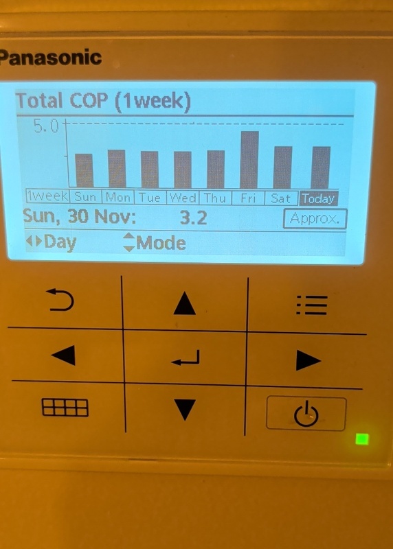

  • Wat zijn de risico's van niets doen aan dit probleem? Ik heb het vermoeden dat de energieconsumptie van mijn warmtepomp ook vrij hoog is (zie foto's hieronder)

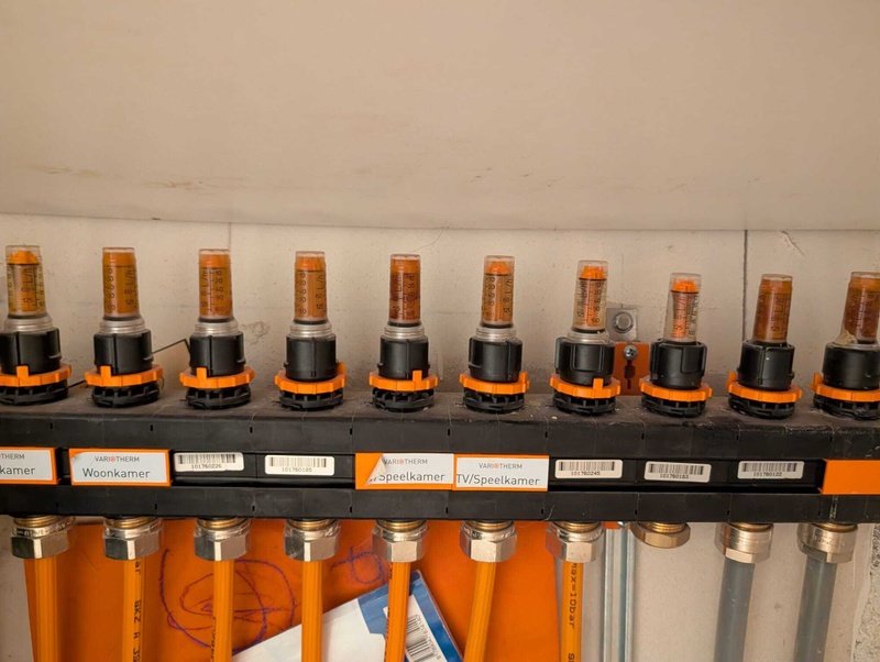

Zoals te zien is op onderstaande foto, is de verdeler extreem vervuild. De flowmeters (kijkglasjes) zijn pikzwart, ondoorzichtig en waarschijnlijk volledig verkalkt/vastgelopen door magnetiet/sludge.
Kijken we naar dezelfde verdeler :? Ik wil dit nou niet 'extreem vervuild' noemen. Pikzwart :? CV-water zal nooit kraakhelder blijven.
Die flowmeters idem, die vervuilen volgens mij altijd wel enigszins. Mogelijk kun je ze demonteren, schoonmaken en weer gangbaar maken indien nodig.
Al fijn om te horen dat jij het niet extreem vervuilend vindt. De monteur recentelijk schetste al echt doemscenario's dat de (netgelegde) gietvloer opengehaald moet worden.

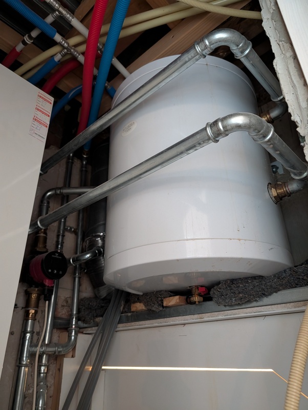

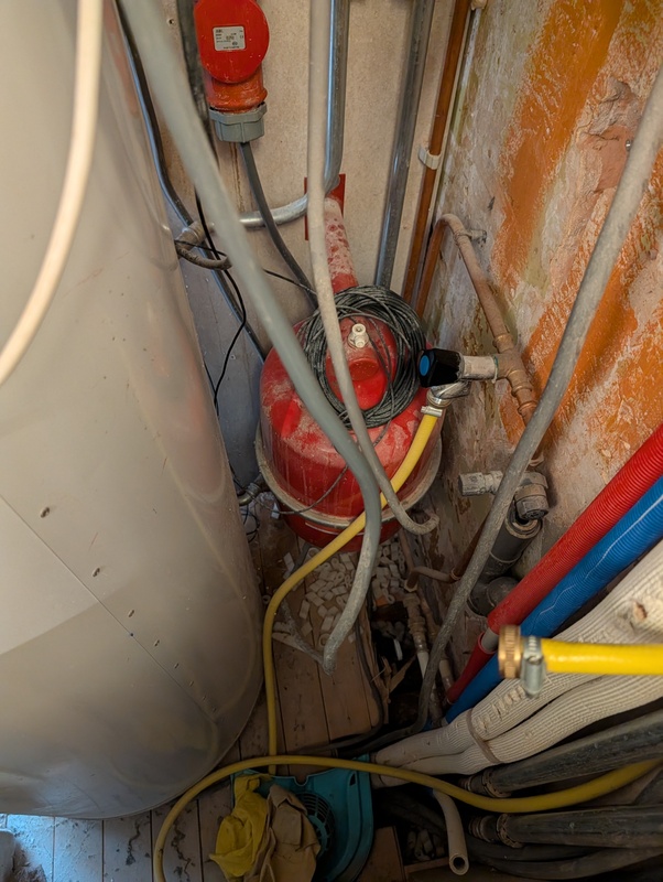

Dit is mijn installatie, ik kan niet zien of deze een microbeontluchter of magneet vuilafscheider bevat. Zie jij dat?

ThinkPad schreef op woensdag 10 december 2025 @ 14:24:
Kan het overigens uberhaupt kwaad dat de flowmeters iets vervuild zijn? Of moet je hier wel op acteren?

De flowmeters van Variotherm zijn demonteerbaar, zodat je ze kan reinigen:
Zie dit filmpje bijv: YouTube: Kunststof vloerverwarming verdeler met pomp of zonder pomp | Technea...
Denk eigenlijk niet dat de vieze glaasjes de werking beïnvloedt, zolang je ze niet opnieuw hoeft af te stellen.

Wat beter is, door een erkend bedrijf het volgende laten doen.
Inblokken vloer verdeler, druktest met perspomp. Bij lekkage per groep druktest.
Water laten beoordelen, een halve liter aftappen in een glazen fles en gewoon doorheen kijken.
Bij normale vervuiling systeem helemaal aftappen, en de flowmeters vervangen.
Vuilafscheider met magneet cv systeem 28mm laten plaatsen
Systeem weer opvullen met normaal leidingwater.
Eventueel het restlek laten opsporen maar dat lastiger zijn in een oudere installatie.
PS dit is nog geen abnormale vervuilig, en die flowmeters gaan na jaren altijd vervuilen en vastzitten.
Eigenlijk zijn het waardeloze dingen.
