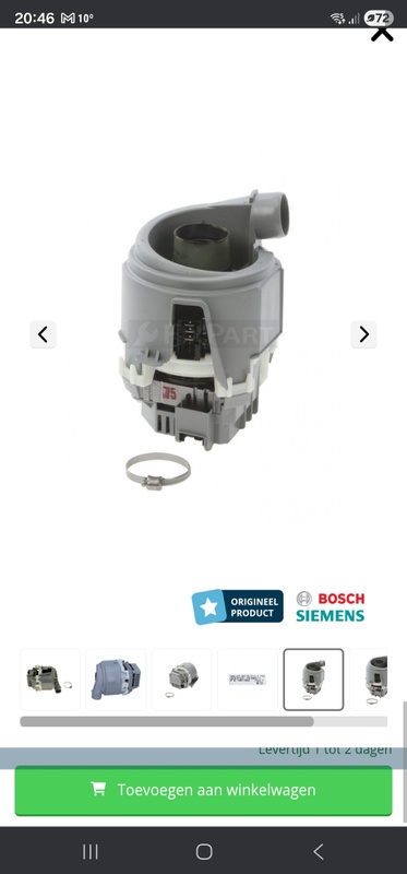

Hittepomp is defect

Afbeeldingslocatie: https://tweakers.net/i/JY7yLic2N4Hu7ADkW4RMDewzLqU=/x800/filters:strip_icc():strip_exif()/f/image/ZmGrETZQRpkMdrrvCcPwqZ0K.jpg?f=fotoalbum_large

Dank voor je bericht, ik had deze inderdaad al gevonden. Het water wordt wel gewoon, warm en de vaatwasser werkt verder prima wanneer ik het water uit het 'putje' schep. Waarom denk je dat de hittepomp dan defect is?
  • Leipi35
  • Laatst online: 22-10 11:41
Water in het pomphuis wordt in het begin gedecteetd door de hittepomp.
Als deze zwaar loopt doordat lagers zijn versleten krijg je dit klachtbeeld.
Wat je nog wel even kunt controleren, Als telkens het water in pomphuis tot bijna aan de rand staat
Aan het begin of eind programma , dan het terugslagklepje in pomphuis controleren .
Dan haal je de slang in machine los .
Dat is de uitloop slang die links zit en naar labyrint loopt.
Als je dan in het pomphuis kijkt zie je terugslag klep zitten.
Soms zit hier dan een stokje oid voor
  • DJMaze
Circulatiepomp heeft niks met afvoer te maken. De antwoorden over hittepomp kloppen dus niet.
Daarvoor heb je een nieuwe afvoerpomp nodig.
Afvoer terugslagklep zit in het zeefhuis.

  • Leipi35
Nu zit jij ernaast want dat is de aquasensor.
Op basis van mate van vervuiling past hij programma aan.
en de hittepomp heeft ook de functie om bij start programma te controleren of er nog water aanwezig is
dit doet hij door de opgenomen stroom te meten
is deze bij aanvang te hoog dan komt melding e24
[ Voor 50% gewijzigd door Leipi35 op 11-12-2025 19:35 ]
