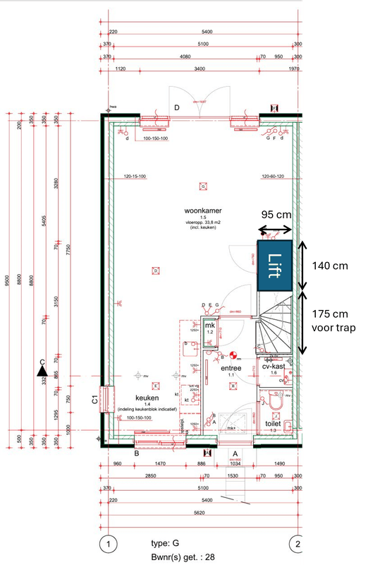

Begaande grond
Om de lift te kunnen plaatsen moet er in de vloer een gat worden gemaakt van 5cm diep. Het vloerbeslag zelf is 10cm dik. De liftleverancier heeft berekend dat de vloer het gewicht aankan (aan de hand van bouwtekeningen en advies van de aannemer). Wel moet er nog gekeken worden of er vloerverwarming onder de trap loopt, voordat er een gat wordt gemaakt. Ook moet de muur in de woonkamer worden weggehaald waar de ingang van de lift komt.
Daarnaast willen we op de begaande verdieping voor nu alleen een nieuwe vloer leggen. Nu ligt er een witte gietvloer in, een hele mooie vloer, alleen onhandig wanneer je een zwarte hond hebt, en iemand in een rolstoel met zwarte banden, laat staan wanneer het regent. Daarom zijn we aan het kijken voor een houten vloer, laminaat, pvc, etc. Nog niet heel erg in verdiept. Maar we willen in ieder geval voor een houten 'look' gaan. Ik hoor graag ervaringen hierover :) .
De begaande grond plattegrond:
Afbeeldingslocatie: https://tweakers.net/i/1v8gGktZIsBJ4mAs93dmw5jgaXU=/x800/filters:strip_exif()/f/image/jqNp0IxJ8K4Iq3NloayEjkmn.png?f=fotoalbum_large
De lift maten worden 95cm diep, en 154cm breed. Dat is nog niet aangepast op de plattegrond hierboven. De deuren van de lift worden in de breedte geplaatst.
De begaande grond laten we verder zoals het is, mocht er budget overblijven willen we de keuken aanpakken. Maar dat is voor later.

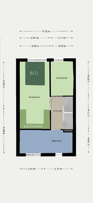

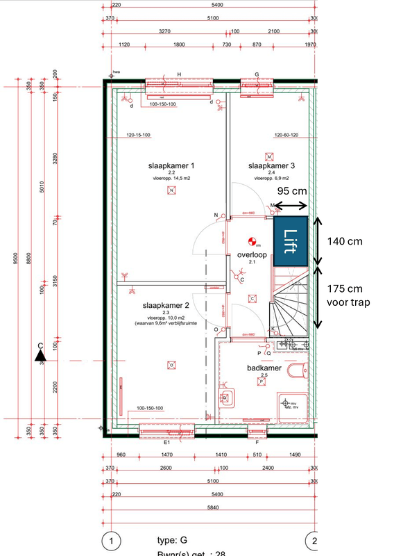

Eerst verdieping
Op de eerste verdieping zijn de binnenmuren erg dun, en gehorig. Zo kun je elkaar horen erg goed horen, zonder veel volume. Mijn plan is om alle binnenmuren te vervangen voor gipsblokken. Ik hoor graag suggesties en adviezen hoe ik dit het beste kan aanpakken, ook met bijvoorbeeld elektra.
Plattegrond:
Afbeeldingslocatie: https://tweakers.net/i/I1CwbjP5TXvSmancbwWSCcXepLA=/x800/filters:strip_exif()/f/image/fy1qe1wqujac7RppCGSHBiDJ.png?f=fotoalbum_large
De lift maten worden 95cm diep, en 154cm breed. Dat is nog niet aangepast op de plattegrond hierboven. De deuren van de lift worden in de breedte geplaatst. Slaapkamer 3 heeft momenteel geen deur naar de gang, en heeft een opening naar de slaapkamer.
Daarom wil ik graag de verdieping als volgt inrichten:
Afbeeldingslocatie: https://tweakers.net/i/Q8ai75EbVj0sAtkTjF45kJemWZc=/x800/filters:strip_icc():strip_exif()/f/image/IYiYKBEPIKzYG1u5YHzOzK1K.jpg?f=fotoalbum_large
Nu vroeg ik mij af of het leidingwerk in de badkamer kan worden aangepast, dat je bijvoorbeeld rechts naast de deur de douche hebt, in het midden ergens een toilet en badkamer meubel, en helemaal links het bad hebt staan. Maar ik heb hier gewoon geen ervaring in, en dit hebben wij momenteel nog niet overlegt met de aannemer (afspraak staat ingepland). Het doel is namelijk om de badkamer rolstoeltoegankelijk te maken, en tegelijkertijd zo normaal mogelijk te maken maar wel ruim.

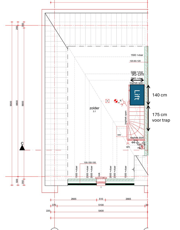

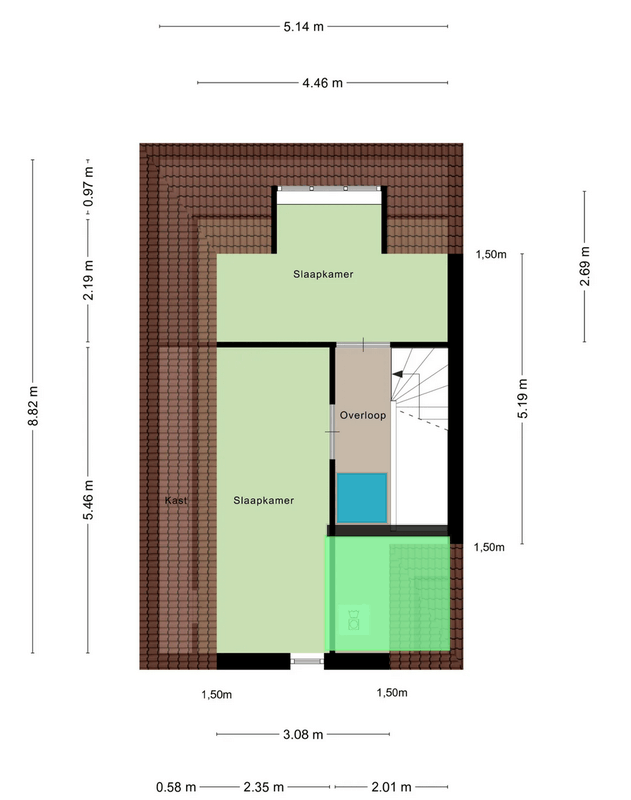

Tweede verdieping - Zolder
De zolder is niet afgewerkt, en hier zijn ook alle binnenmuren erg dun en gehorig. Ook hier zou ik graag de muren willen vervangen.
Plattegrond zolder:
Afbeeldingslocatie: https://tweakers.net/i/UEpg40j998bBZoHfpacWouyvP6o=/x800/filters:strip_exif()/f/image/5Kvi6mmElw0MC6oQv5se7ch2.png?f=fotoalbum_large
Orginele plattegrond:
Afbeeldingslocatie: https://tweakers.net/i/o5Dw1D7ZrhPg79PKOj-tgfMv3Tw=/x800/filters:strip_exif()/f/image/ZR5xhKbcwskzBvh8AURkq5Qf.png?f=fotoalbum_large
Mijn plan was om de slaapkamer te vergroten, waar nu de wasmachine en droger staat.
Afbeeldingslocatie: https://tweakers.net/i/KZI1fhs01nIrcd-8Jfupnvin5GY=/x800/filters:strip_exif()/f/image/o7VkT4GhhgxdjIjTHftmE9He.png?f=fotoalbum_large
De wasmachine en droger worden naar voren gezet. Ik wil kijken of ik de wateraansluiting en afvoer kan verplaatsen. De slaapkamer wil ik dan vergroten waar nu de wasmachine staat. Mocht het leidingwerk niet haalbaar zijn, laat ik de wasmachine en droger op zijn plek, en maak ik er een washok/logeerkamer van.

Gefeliciteerd met jullie huis!
Hou er rekening mee dat de kanaalplaten van de vloer in de breedte van de woning liggen.
(Als er een kanaalplaatvloer in ligt)
En je die dus moet opvangen als je er zo'n groot gat in zaagt.
Trek je de lift door naar de bovenste verdieping?
Ik zou dat persoonlijk wel doen, zodat ze overal kan komen.
Weet niet of er kinderen op de planning staan, dan zou ik zeker overal kunnen komen in huis met de rolstoel.
Leidingen van de badkamer aanpassen is het probleem niet.
Enkel het toilet is een uitdaging, omdat je genoeg afschot in de rioolbuis moet hebben.
Mogelijk krijg je een pijp naar beneden op een andere plek.

Voor het verschuiven van sanitair, je moet weg kunnen met afvoerleiding. Die is het moeilijkste.
Ze zitten nu strategisch boven de technische ruimte en toilet op het gelijkvloers.
Een wasbak niet direct een probleem, die afvoer komt van wat hoger en kan je nog wel wat lengte laten maken.
Een toilet, bad of douche hebben hun afvoer helemaal onderaan.
Je gaat dan mogelijks in je keuken een extra leidingkoker moeten voorzien. Toilet gaat wel heel vervelend worden, die krijg je ook niet weg via je keuken.

Wil geen spelbreker zijn maar in je plattegrond staat de lift kort op de 'landing' van je trap. hoe groot/diep dit moet zijn is vastgelegd in het bouwbesluit. meestal is de vuistregel dat deze net zo diep moet zijn als de trap breed is: mocht je een standaard trap hebben zal deze ongeveer 90cm zijn? dan moet je landing ook 90cm diep zijn. Op je huidige plattegronden is de lift strak over de landing getekend dus wellicht moet je alles een stukje gaan schuiven, daar lijk je nu geen rekening mee te houden ;)
Dat scheelt dan ook weet met de trap aanpassen, hier is volgens mij ook een bouwbesluit over. over tredes en dieptes ervan weet ik dat zeker (meeste trappen zijn 45graden omhoog) ik weet niet of je dit kan aanpassen naar een 60graden trap.
Daarnaast wel een ver project als het lukt :7 Wil je dit met een klassieke lift doen? dus kabels en lieren? of wordt het een (hydralische) cilinder? deze zal wat goedkoper zijn en compacter, alleen weet ik niet of die 2 hoog kan.
De vraag over de binnenmuren: meestal kan je ze allemaal makkelijk verplaatsen mits het geen draagmuren zijn, echter let wel op met zaken zoals: electra die moeten ook mee, is de vloerverwarming in compartimenten gelegd? meestal doen ze dit na dat de muren staan, dus je kan wat random zones krijgen (hoeft niet erg te zijn juist saying).
Vloerverwarming onder de locatie van de lift hoeft niet erg te zijn en houdt er in je achterhoofd rekening mee dat die er zit. dus dat deel gewoon openhakken en omleggen waar nodig.

Het bouwbesluit wordt hierboven al genoemd, maar hou er ook rekening mee dat er eisen zijn aan de trap (mede om jou en overige trapgebruikers niet in een rolstoel te laten belanden). Belangrijkste hierin is de verhouding aantrede (diepte van een trede) en optrede (hoogte tussen elke trede van stavlak tot stavlak).
En heb je ook gekeken naar de hoofdruimte bij het omhoog lopen? Hier zitten ook eisen aan. Als je in een korter stuk omhoog gaat lopen zal je waarschijnlijk ook hoofdruimte moeten creeren.

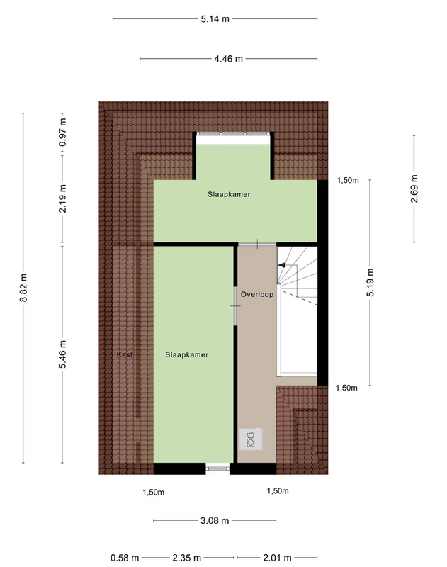

epicfailguy23 schreef op woensdag 10 december 2025 @ 09:04:
Goed punt dat de lift op de landing van de trap uitkomt, maar bouwbesluit heeft hier niet meer zoveel over te zeggen. Wat jij doet met je eigen huis moet je zelf weten, bouwbesluit heeft hier geen zeggenschap over.
@Aasas Ik ben architect met veel ervaring met woningbouw en verbouwingen. Ik denk dat je het beste een architect of bouwkundig tekenaar kan inschakelen, die samen met een constructeur dit goed kan oplossen. Ik heb hier ook mijn ideeën over hoe je dit het beste kunt doen. Nu alleen geen tijd om het voor je te visualiseren.
Afbeeldingslocatie: https://ibb.co/QvHxNwVV
Toch snel even met paint gedaan, ik denk dat je zo fijner uitkomt. Hou wel rekening met de draaicirkel voor de lift dat dit overal voldoende is.
[ Voor 7% gewijzigd door invine op 10-12-2025 09:20 ]

invine schreef op woensdag 10 december 2025 @ 09:11:
Ben ik het deels mee eens en wil het niet offtopic trekken en gewoon een vet project gemaakt zien worden. Dus ga niet in fittie, maar een bouwbesluit is er wel voor een rede, om gangbare veilige woningen te voorzien en te voorkomen dat beunhazen maar wat doen, mocht je hier iets van willen afwijken is dat natuurlijk geen issue (its more like guidelines, in een eigenverbouwing) maar als je hier nu een 60graden trap gaat maken (alla oude boederijtrappetjes) met een landing van 30cm weet ik zeker dat hier later issues ontstaan omdat iemand zen nek breekt.
"Daarnaast het is je eigen huis en je moet het zelf weten.. " ik hoor het doorzagen van kanaal platen (is dit geen vergunnings traject en dan ligt het bouwbesluit zeker op tafel >:) :> )

Gefeliciteerd met de aankoop van jullie toekomstig droompaleis!
Ik ben ook heel benieuwd naar de lift etc., misschien zie ik het verkeerd, maar hoe gaan jullie dit doen met de trap tussen de 1e verdieping en de zolder?
Normaal gesproken begint deze naast de "beneden" trap die uitkomt op de 1e verdieping. Nu komt daar de lift, met daarnaast de "uitgang" van de trap van beneden. Wordt er dan het begin punt van de "boven" trap ook verschoven?
Ik ben benieuwd naar je afbeelding :P. In iedergeval bedankt voor je advies. We zijn nog aan het rondkijken inderdaad.
Bartjoo71 schreef op woensdag 10 december 2025 @ 09:16:
Is er een andere optie mogelijk? Bijvoorbeeld uitbouwen en daar een slaapkamer-en-suite maken? Dan kan je die lift weglaten. En dan is het huis later beter verkoopbaar.
Over nagedacht, de benedenverdieping is uitgebouwd. Helaas is dat niet te zien op de bouwplattegronden. Maar dan verlies je heel veel woning en kan mijn vriendin maar één verdieping gebruiken. En het wordt er ook niet ruimer op.
Wij denken namelijk, wanneer de lift er logisch in wordt gebouwd, dat het huis beter verkoopbaar is. Dan heb je eigenlijk een normaal huis wat gelijkvloers is. Dus van jong tot oud kan erin.

Dat is geen gekke gedachte, alleen wat ik vergeten ben te melden is dat de begaande grond is uitgebouwd aan de achterkant. Daarnaast wanneer je een lift aan de buitenkant wilt plaatsen, wordt het bij de tweede verdieping lastig, dan moet je de zonnenpanelen daar weghalen, en het dak openbreken. Aan de zijkant van het huis loopt het dak namelijk schuin.
Maar dan heb je ook de inrichting in het huis. Wanneer je dan de lift wilt gebruiken, moet je door slaapkamers heen. En dat kost ruimte, want er moet ook een liftdeur open. Die gaat open zoals een normale deur. Ik zal het type lift binnenkort delen. Het gaat in iedergeval om een lift met een moer systeem. Daarnaast vind ik een lift aan de buitenkant minder esthetisch. En dan willen we misschien in de toekomst daar nog een dakkapel plaatsen. Maar daar zijn voor nu geen plannen voor.
Met de oplossing die nu in gedachte is, leveren we eigenlijk niet zoveel ruimte in. De lift staat in de woonkamer, waar de deur opent in het gangpad van de woonkamer. Op de andere verdiepingen kom je in de hal terecht. We proberen ook na te denken, mochten we het huis willen verkopen. Hoe we het zo goed mogelijk en nagedacht kunnen inrichten.
Ook kost het minder omdat er al een trapgat is, de trap eruit gehaald moet worden, en moet worden vervangen. Hierbij houden we inderdaad rekening met de inloophoogte, en dat de trap wel normaal loopbaar is. Ik heb al meerdere trapbouwers gesproken, en die gaven aan dat het kon. Er komt welliswaar een inlooptrede 20 centimeter de gang in, maar dat is niet stoorbaar.
Ja dat zie je niet verkeerd. De trap wordt een stuk smaller. Binnenkort gaan we de maten vaststellen, en zie ik een voorbeeld. Het wordt een soort van jaren 80' trap.
Afbeeldingslocatie: https://tweakers.net/i/-25fP7i4KIR_Ixq_DSia5ECpQz8=/fit-in/4920x3264/filters:max_bytes(3145728):no_upscale():strip_icc():strip_exif()/f/image/e4IDPqvREXESkjXBDylxy3sm.jpg?f=user_large
Voorbeeld
In iedergeval leuk dat iedereen meedenkt, en graag blijven doen! _/-\o_

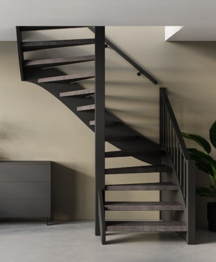

Tegenwoordig heb je vaak hele flauwe trappen met dubbele spil.
Deels om de hogere verdieping te compenseren, maar ze zijn ook gewoon echt flauwer dan een trap uit een jaren 90-00 huis. Dit zal vast redenen hebben.
In 175cm kan er prima een trap geplaatst worden, die krijgt dan een loop zoals in een jaren 90/00 huis.
Afbeeldingslocatie: https://tweakers.net/i/_-nr4XUwXtcnlHyGXRGLOePY6xY=/800x/filters:strip_icc():strip_exif()/f/image/6mzsbDDqgdvx6PZLjPmMwaau.jpg?f=fotoalbum_large

Sorry als dit een enorm suffe opmerking is, maar de lift zit dan tegen de muur naar de buren als ik het goed zie. Zeker omdat je aangeeft dat de bovenverdieping gehoriger is dan je zou denken gegeven bouwjaar, is het wellicht ook goed om na te denken over manieren om geluidsoverdracht van de lift naar de muren etc te beperken. Ik heb geen enkel verstand van liften en weet niet of er stillere / lawaaiige modellen zijn maar met mechanisch geluid direct op een muur heb je wel kans op klachten van buren die minder begripvol zijn dan je zelf zou willen.
Welles

Aasas schreef op woensdag 10 december 2025 @ 12:04:
Ik krijg het niet werkend, maar als je de link kopieert en plakt dan kan je het wel zien :)
Ik zou niet voor zo'n smalle trap met dubbelkwart gaan. Hij is lekker ruimte efficient, maar man man wat lopen ze vervelend.. Zeker als je wat in je handen hebt.

Roytoch schreef op woensdag 10 december 2025 @ 13:13:
Dat is een zeer goede opmerking, en deze kan ik gelukkig beantwoorden. Een van onze eisen is dat je weinig tot geen geluid of trillingen krijgt. Want ik wil niet dat de buren de lift kunnen horen. Een aantal liften zijn stil/geruisloos en maken ook weinig trillingen. Ik zal hier op een later moment verder op in gaan.
Daarvoor hebben we dan een lift. ;) - Maar ik heb je afbeelding nu gezien. En we hadden een soort gelijk iets, eventueel het trapgat vergroten. Maar meerdere aannemers gaven aan dat de kosten dan erg groot zullen worden. Daarom is voor ons het momenteel afgeketst. Maar mocht iemand het zeer goed en goedkoop kunnen doen, houdt ik mij natuurlijk aanbevolen :w

Aasas schreef op woensdag 10 december 2025 @ 14:10:
Fair enough :) Als ik het nu goed begrijp willen jullie in het bestaande trapgat een lift en trap realiseren? Dat wordt wel een beetje krap..

invine schreef op woensdag 10 december 2025 @ 14:19:
1750mm trapgat bij een verdiepingsvloerhoogte van zo'n 3000mm gaat nooit passen.
Er zijn echter wel ruimtebesparende trappen in de markt (met een schuine spil), maar dan is het direct onmogelijk groot spul naar boven te brengen. (je hebt dan wel een tractielift, dus dat scheelt)

FRANQ schreef op woensdag 10 december 2025 @ 13:12:
Maar zoals al eerder gemeld ga je hiermee ruimschoots voorbij aan een redelijke optrede, je zit hier aan bijna 23 centimeter per traptrede (bij 11 treden en een optrede naar de verdieping). En dan kijken we nog nieteens naar de verhouding aantrede:optrede (de stelregel is 2x optrede + aantrede = ca. 63 cm )
Naast de veiligheid loopt dat gewoon beroerd.
En ik vermoed dat de vloer-tot-vloer ook dichter bij de 3000mm dan de 2750mm zit, dius het wordt nog veel steiler.
@Aasas , hoe hoog is de vloer-tot-vloerhoogte?

De lift en de trap zou ik omdraaien. De lift vanuit de hal. En dan dat muurtje wat nu trapkast in de woonkamer is weg. Dan een fatsoenlijke trap met twee kwarten. Qua maat dan zodanig dat je genoeg hoofdruimte houd. Dus je loopt dan vanuit de woonkamer de trap op en komt op de overloop uit naast de lift. Naar de zolder toe zou ik hetzelfde doen. Die kleine kamer opofferen, helemaal weg die muur. Eventueel in de woonkamer de trap met een deur afsluiten. Dan is de overloop als leeshoek/studie te gebruiken.
Qua constructie verwacht ik dan niks bijzonders, die binnenmuren zullen geen constructieve functie hebben.

  • Aasas
  • Laatst online: 03-08 13:14
Nou qua diepte is het inderdaad krap, maar qua lengte is het te doen. We hebben bij een liftbedrijf mogen passen. Die lift die we mochten testen was kleiner in alle dimensies dan wat ons plan is voor het nieuwe huis. En mijn vriendin zit in een normale elektrische rolstoel. Dit hadden we ook van te voren gedaan voordat we een huis gingen aankopen.

barbarbar schreef op woensdag 10 december 2025 @ 23:48:
Dat is een goede comment! Ik heb dit in de plattegronden verwerkt, alleen kom ik niet goed uit bij het nok van het dak. De lift heeft 2,5m ruimte nodig op de bovenste verdieping. Maar het is wel een goed idee en zeker niet slecht! Bedankt voor de input.
