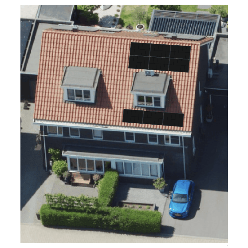

Binnenkort ga ik verhuizen. Huidige woning heeft al jaren PV panelen. Gewoon via centrale omvormer want geen schaduw en vol op zuid.
Nu ga ik verhuizen naar een mooie nieuwe woning. Deze heeft op de achterzijde (west) al 10 PV panelen (WP onbekend, maar rond 2016 dus verwacht 280-320). Huis heeft een hybride warmtepomp en ik rij elektrisch. Ik wil dus wat extra PV erbij aan de voorzijde.
Voorzijde heeft een dakkapel, met daarop een airco. Idee is 6 PV boven de dakkapel en 3 eronder. Dakvlak is op het oosten. Met deze setup heb ik dan gedurende het jaar een goede spreiding van opwekking.

Afbeeldingslocatie: https://tweakers.net/i/DhZJwbto4GRpjUXlliLV17MRoDs=/fit-in/4000x4000/filters:no_upscale():strip_exif()/f/image/IRRvbR8nlOp8QdsffmjHcV7B.png?f=user_large
Kunnen jullie toch nog even meedenken. Geneigd te kiezen voor een centrale omvormer met 2 strings (voor de 3 PV onder en 1 boven, de rest op de andere). Aanbieder hiervan zegt kost slechts 10% opbrengst op jaarbasis ten opzichte van micro's. En andere aanbieder schreeuwt het van de daken en zegt dat het de helft kost. Aanbieder -10% zegt circa 3000 kWh terwijl andere zegt 2000 kWh. Gemini zegt die van 2000 praat onzin. Ter vergelijking micro's komen uit op 3500 kWh, en bij aanbieder -10 op 3100 (en dus minder dan 10% verlies...)
Jullie iets zinnigs?

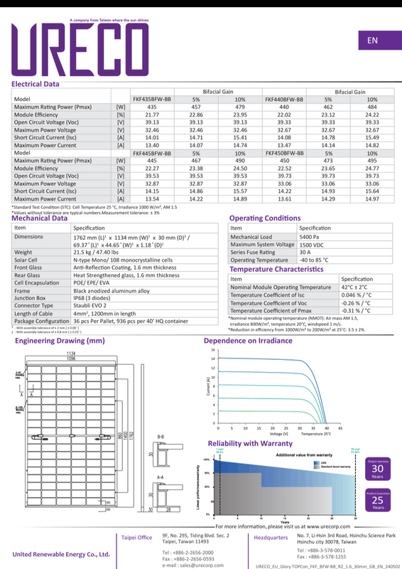

Van de 2 overgebleven offertes;
1) Growatt MIN 3600 TL-XH met 9x URECO FKF450BFW-BB. Wat het fijne is, is dat de Growatt Hybride is e.g. klaar voor thuisbatterij. Voordeel eveneens is dat ik nu ook een Growatt + Ure set die eigenlijk nu 'al' 6 jaar top werken. Monitoring bij Growatt heeft goede integratie met HomeWizard en Homey. Ook kan de nieuwste software schakelen bij negatieve stroomprijs.
2) 9* Trina Solar 445 Wattpiek Vertex S+ Bifacial Dual Glass
Black zonnepaneel (dus precies die jij net benoemd) met Enphase IQ8AC.
Prijs verschil is 479 euro. En dat wil ik alleen overwegen als ik dat kan terugverdienen ten opzichte van set 1.
Je geeft aan string van 3 maar dat klopt niet het gaat 1 string van 4 zijn en 1 van 5.

Growatt MIN 3600 TL-XH heeft een minimum Vmpp van 70V. Als je daar een string van 3 van de Ureco op hangt heb je de-facto geen schaduwbeheer. De dakkapel zal meestal vrijwel gelijk over 3 paneeldelen schaduw werpen en dat kan deze omvormer niet "beheren" (Daarvoor moet hij naar iets onder de 65V, de spanning van 2/3e van de paneeldelen)
Je kunt het laten aanleggen als 2 strings... het combineren van de 2 naar 1 is 3 minuten werk en kan bij de omvormer gedaan worden (met wat stappen voor de veiligheid).
De Enphase optie ga je vrijwel zeker niet terug verdienen. Wellicht is deze installateur bereid om van Enphase af te wijken? De Growatt kan met de Trina's wel die 1e derde schaduwbeheren.
Mijn voorkeur is dus een combi van de 2 keuzes die je voor je hebt.

@Ronald ik snap je niet precies. Er zijn 3 panelen horizontaal onder de dakkapel. Deze zullen in de middag schaduw pakken daarvan. Schaduw draait eerst op de meest rechter en zo gaat dat steeds een stukje meer naar links. Bovenstaande rij bestaat uit 6 panelen. 2 daarvan pakken juist in de ochtend beperkte schaduw. Maar in de middag juist niet. Idee is om deze 5 (3 onder, 2 boven) als 1 string te plaatsen. De overige 4 panelen hebben nooit last van schaduw en zijn de 2de string. In de ochtend is door de 3 panelen er ruim voldoende aanwezig (39*3) en in de middag net genoeg aanwezig (39*2) en op ideale momenten (39*5). Toch prima binnen 1 string.
Ik weet alleen niet wat het directe effect is van alles op 1 string vs zoals ik hem nu in de offerte heb met deze 2 string setup. Wat is het resultaat als 1 paneel geheel schaduw heeft maar het totaal van de string wel boven de 70 zit?

Paneeldelen met schaduw vallen uit. Anders beperken ze de stroom van de rest en stort het geheel in.
Maar dan moeten de resterende paneeldelen 70V maken. (Ofwel 7 stroken, 3 stroken in de lengte per paneel )
De Ureco doen geen 39V, ze doen 33V bij 1000W/m², iets wat in NL niet noemenswaardig voor komt. Een mooie zonovergoten zomerdag mag je aan 800W/m² denken en met bewolking nog veel minder. De spanning zakt langzaam, en 30V zal regelmatig de optimale spanning zijn.
De stringssplitsing die je beschrijft met omschreven schaduwspel biedt volgens mij geen voordeel boven 1 string. 1 string draait je omvormer op hogere efficiëntie omdat de string spanning dichterbij de ~400V zit die de wisselrichter wil hebben.

Ik kijk hiervoor naar Voc, kijk ik dan verkeerd?
En alles op 1 string is toch juist meer een nadeel voor de panelen die nooit in de schaduw liggen? Of zijn dergelijke verhalen over centraal omvormers tegenwoordig achterhaald? Ben niet bekend met wat schaduw doet met PV panelen. Lees natuurlijk een hoop op internet maar veel vooral ook wij van wc eend advies..

Voc is de spanning zonder belasting. Vmp is de belaste spanning. Dat is de relevante. Voc is alleen van belang om te bepalen of je omvormer geroosterd kan worden op overspanning.

Chrisverst schreef op vrijdag 19 december 2025 @ 08:04:
Dat is heel bijzonder, Apsystems is over het algemeen veel goedkoper. Of ze zitten te klooien met outlet oude serie enphase micros waar ze vanaf moeten.
Ga voor 1 string alles erop. En pak een tigo voor de harde schaduw panelen. Tigos zijn niet zo duur meer. En geven je wel de zekerheid tegen harde dippen van je string. Om je schaduw goed te beoordelen hebben wij wel een legplan nodig met orientaties.
Freakie1NL in "Huis gekocht en extra PV wens"
Dak is op het oosten, schaduw op de foto is dus richting draaien van de zon naar het westen.
Ontwerp idee is nu 1 string met onderste 3 PV en dan PV bij de airco (i.v.m ochtendschaduw door airco). En dan de rest (die geen schaduw gaat hebben) op de andere string.
Zit natuurlijk ook te denken om 2 strings te laten leggen maar dan bij de omvormer samen te laten komen tot 1. Tigo's ook intressant inderdaad goedkoop, maar ik zie niet de omvormer (Growatt MIN 3600 TL-XH) in de lijst bij de Tigo's staan met officiele support.
  • Chrisverst
  • Registratie: Juli 2020
  • Laatst online: 13:01
Freakie1NL schreef op vrijdag 19 december 2025 @ 08:53:
Growatt is behoorlijk ondesteund, ik zie de MIN 3600TL-X wel ondersteund. kort door de bocht zou ik mij niet teveel zorgen hierover maken :)
