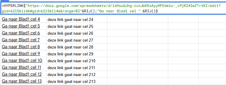

@dixet Bedankt voor je hulp, je hebt me een heel eind verder geholpen, maar ik ben er nog niet. Jouw verbeterde link brengt mij nu wel telkens naar een andere cel in het andere blad, maar niet naar de opvolgende cel. Overal komt er een 2 voor, dus i.p.v. cel 2 gaat hij naar cel 22, i.p.v. cel 10 gaat hij naar 210 enz.. Dus de link is nu wel dynamisch, maar er zit nog een foutje in de formule waardoor het niet naar de juiste cel gaat.
Afbeeldingslocatie: https://tweakers.net/i/Yo2y-uuQgwK7d1b1ee7bHc9Jruw=/fit-in/4000x4000/filters:no_upscale():strip_exif()/f/image/CD3IuEDHZ6vuy0rzJ5D0jqJ2.png?f=user_large
  • FrW
  • Registratie: December 2025
  • Laatst online: 28-12-2025
Ik ben eruit!. Ik had in mijn formule de 2 moeten weghalen, nu werkt het goed.
Allemaal heel erg bedankt voor het meedenken en voor jullie hulp!
Dit is de juiste code:
=HYPERLINK("https://docs.google.com/spreadsheets/d/1sHsuQJhg-icnJbKEsAyyHFEdelo-_c9jR24IwITrtKI/edit?gid=621561146#gid=621561146&range=B"&RIJ();"Ga naar Blad1 cel " &RIJ())
