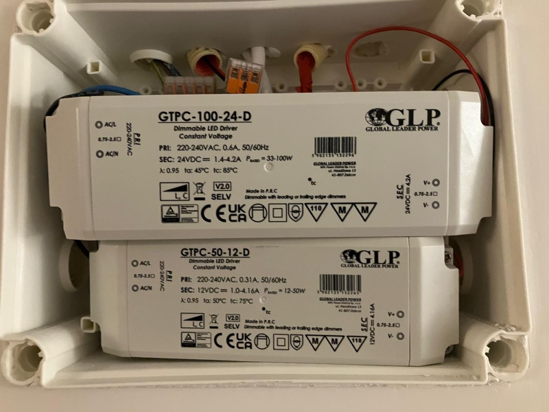

Situatie
Pulsschakelaar (JUNG Pulsschakelaar 531EU) --> (is aangesloten op) Shuttle Dimmodule 250W --> (is weer aangesloten op): zowel:
1) Dimbare LED Driver 12V 50W als ook
2) Dimbare LED Driver 24V 100W
Die 1) en 2) zijn weer aangesloten op LED-strips (IP67) van resp. 3 meter 12V en 8 meter 24V.
Alles heeft perfect gewerkt, nu ongeveer 6 maanden oud.
Probleem
- De 3 meter LED-strip flikkerde afgelopen weken eerste minuut na het 'aan gaan'.
- Nu is de LED-strip uitgevallen en gaat niet meer aan.
- De 8 meter (24V) strip doet het nog goed.
Vraag 1
Ik ben doodsbenauwd dat de strip het heeft opgegeven. Zou dat het geval kunnen zijn? Ik heb geen multimeter of elektro-technische kennis om dit snel door te meten. De strip zit helemaal verwerkt in tegelprofiel in de badkamer (nu 6 mnd oud).
Vraag 2
Is dit zo op de juiste wijze aangesloten? Of kan ik beter iets vervangen? De LED-drivers en de dimmer kan ik vervangen. De strips niet.
Foto van de LED-drivers (onderste doet niets meer, wordt ook niet meer warm).
Afbeeldingslocatie: https://tweakers.net/i/oa8sf5mV7JXy3D8tjd4M7LDQYrE=/800x/filters:strip_icc():strip_exif()/f/image/RlIfKzcmsuQZgZutiJHXWQ4M.jpg?f=fotoalbum_large
Alvast erg bedankt voor het meedenken.
[ Voor 9% gewijzigd door radeoxx op 08-12-2025 21:02 ]

Die led drivers gaan regelmatig kapot zonder duidelijke oorzaak. Hier meermaals gehad.
Wissel die eens om als het kan.

Strip gaat zelden in zijn geheel kapot. Dan vallen er leds/secties uit. Dus ik zeg, driver.
En denk dat ik ook wel weet waarom. Denk dat hij gekookt is in die box als daar een deksel op zat.

Update: ledstripkoning vraagt of ik de voeding van de 24V strip eens kan proberen op de 12V strip. Ik denk niet dat een verstandig idee is, wel? Volgens mij is de LED-strip dan zeker defect, niet? 8)7
En Sandervunderink had ik gevraagd om advies en die geven aan dat ze niet adviseren verschillende led drivers te gebruiken achter één dimmer. Snijdt dat hout?

24V aan 12V strip is inderdaad vragen hem stuk te maken.
Qua stukgaan van de voeding zie ik geen probleem met soorten mengen. Kan wel zijn dat ze beide enorm andere dimcurve hebben.
Ik denk dus dat ze gewoon te warm worden.

Nog een stem voor te warm. Als je er een kassabonnetje bij had gestopt, was dat vast zwart geworden. Die dingen hebben "adem" nodig.
(Eigenlijk is het perfect mogelijk om die te maken dat ze veel hogere temperaturen jarenlang aankunnen, maar dan wordt het 10% duurder, en dat krijgen ze niet meer verkocht).

Zojuist de module vervangen door een nieuw exemplaar. Helaas! Strip doet niets! :(. Iemand nog ideeën?

Meten meten meten. Dus komt er spanning uit? En wat als je hem eens niet echter de dimmer hangt?
