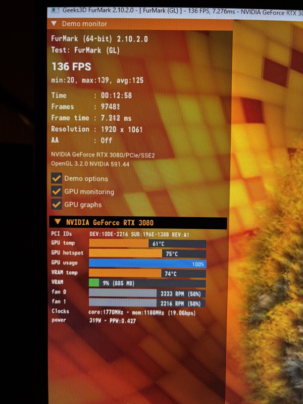

Mijn vraag
Een hotspot van 106, wat kan je er aan doen, of is het prima? Ik lees veel, maar kom er ook niet helemaal aan uit. Kan het nu wel kwaad, is het normaal.
Sinds dit weekend in het bezit van een 3080 PNY XLR8. Op zich heb ik prima temperaturen als ik HWinfo en furmark moet geloven. GPU maximaal 72, gemiddeld 67 graden. Alleen die hotspot, daar schrik ik van. Merkbare warmte ook rondom de case, voornamelijk het glas.
Thermal pads vervangen, of de koelpaste (mx4 gebruik ik graag) vervangen? Of zo laten? Andere opties (behalve een nieuwe kaart kopen :P) Ik vind het lastig.

HW info na een aantal uur gamen
https://we.tl/t-pdpe6QPsNj
Furmark:
Afbeeldingslocatie: https://tweakers.net/i/PpSNDnkZmQbHzPjBMCdu_bDLeS4=/800x/filters:strip_icc():strip_exif()/f/image/bI45KSCXGBpyxwF6jQPK8MPv.jpg?f=fotoalbum_large
[ Voor 21% gewijzigd door DrWillyJ op 08-12-2025 21:24 . Reden: verkeerde afbeelding ]

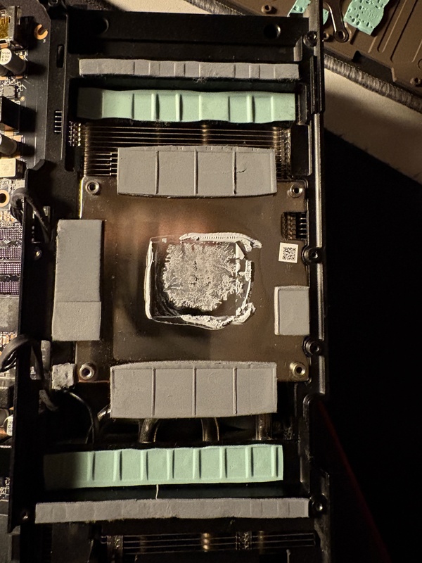

Zelfde hier als bij Meljor, de 3080 staat bekend om hoge hotspots, mede omdat bij veel fabrikanten de thermal pads van ondermaatste kwaliteit zijn.
Deze vervangen met pads van Aliexpress (let op de juiste dikte mm) en de paste vervangen met Noctua NT-H1 die speciaal ook voor GPUs is gemaakt. Ook hier hotspot van 100 naar 80 gegaan

@Turismo die dikte, die vind ik lastig. Nu heb ik op YT wel een video gezien van een filmpje waarin hij 1,5 en 3mm gebruikt, waar een andere betere resultaten had met 1 en 2 mm.
Ik heb op Ali gekeken, maar bij hetgeen Meljor aanhaalde, zie ik niets van een dikte, of ik kijk er echt overheen.
Jij hebt liever de paste dan de pads begrijp ik. Las gisteren wel dat noctua een afrader is hier op het forum?

@DrWillyJ Kan beter gelijk gewoon voor PCM/PTM gaan.
Dan ben je overal vanaf.
Thermal pads ook gelijk vervangen; standaard thermal pads zijn vaak niet zo goed, scheuren vaak als je de kaart demonteert en zijn soms gewoon niet geschikt voor hergebruik i.v.m. (niet her-)comprimeren.

@HugoBoss1985 welke pads zou je aanraden? Ok heb op Ali gekeken, maar daar staan geen diktes bij dus die is denk ik puur voor de die.
@Yaksa ik heb al vaker de kaarten in huis uit elkaar gehaald en van koelpasta voorzien, maar las veel omtrent thermal pads vervangen op de 3080. En vanwege de hoge hotspot en de voel-/merkbare warmte wat meer/dieper gaan zoeken. Zelf gebruik ik graag de mx4 pasta, die ik ook op de oudere karten heb gebruikt en die doen het goed. Ik denk dat ik daar ook als eerste mee begin en dan dat even aankijk, als is een pad ook wel erg interessant als ik de ervaringen lees voor op de die.

Gelid is het enige waar ik ervaring mee heb en wat ik altijd gebruikt heb.
Wellicht is er wat beters te krijgen dus ik weet niet goed of ik die gelijk zou aanraden.
Wel een goed punt van @Yaksa
PCM/PTM aanbrengen is wel iets ingewikkelder dan koelpasta aanbrengen.
En als je nog nooit thermal pads hebt vervangen dan kan ik je aanraden om goed onderzoek te doen naar de dikte... wat je online vind klopt niet altijd tenzij het info is van de fabrikant zelf... maar dan nog. Die gebruiken soms ook nog wel eens niet comprimeerbare pads/pads die niet bedoeld zijn om te comprimeren.
Als je dan dezelfde dikte pads koopt maar een variant die gecomprimeerd moet worden om goed te werken dan gaat het ook minder goed/fout.
Meten is weten maar dan moet de kaart eerst uit elkaar.
Als je wat twijfelt of een groot verschil hebt in wat je gemeten hebt en wat je kan krijgen qua pads en diktes dan kun je wellicht beter wat zachtere pads nemen die wat meer kunnen comprimeren.
Pads kun je meten met een schuifmaat, de ruimte tussen componenten voorzichtig met voelermaatjes.
Gelid pads zijn in ieder geval bedoeld om iets te comprimeren.
In ieder geval direct na de kaart aanpakken en je systeem aanzetten een monitoring software aanzetten voor de temperaturen.
En de kaart even idle laten en de temperaturen blijven bekijken.
Als dat allemaal goed is met load testen en ook dit goed blijven bekijken.
Als je iets van een hoge waarde ziet gelijk de load stoppen/de pc uitzetten en de kaart opnieuw openmaken.

@Hahn De grootste vraag daarnaast is ook wel HW Info. Ik zie een maximaal, maar ook een feitelijk. Die feitelijk zit op en om de 82 graden. Is die max een eenmalige meting, of is het ook echt een temp die non stop op 105 staat?
Draai ik Furmark, staat de hotspot non stop op 105
  • Hahn
  • Laatst online: 29-09 21:08
DrWillyJ schreef op woensdag 10 december 2025 @ 17:54:
Dat is makkelijk te ondervinden. Als je load erop zet of erafhaalt en de temp verandert niet, dan is het een maximum, geen continue meting.

@Hahn zowel in Furmark als tijdens het gamen blijft de feitelijke hotspot om en nabij de 102 graden, dat is best wel hoog imo

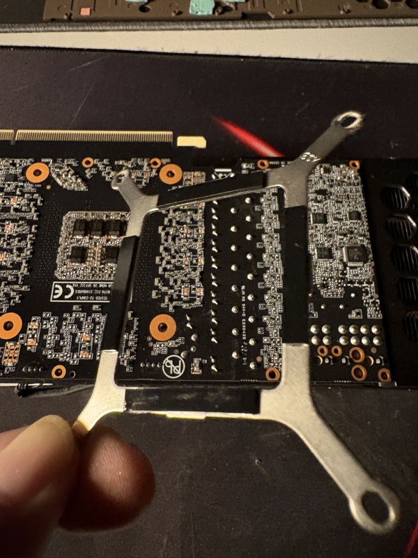

Omdat ik er toch niet zo content mee was, besloten de GPU open te maken en eens de pasta te bekijken. Die zag er wel wat droog en karig uit.
Pasta vervangen, ik heb nog geen pads in huis. De thermal pads zagen er imo goed uit, maar daar heb ik geen verstand van. Ik merkte wel verschillende diktes zo op het oog, maar of ze echt vervangen moeten worden?
Bij het opstarten van Furmark viel me, met net geen 15 minuten, wel op dat de hotspot drastisch verlaagd is. Deze stond voorheen met 5 minuten al op 105 graden en komt nu niet boven de 77 uit, dat is progressie :)
Verder valt me wel op dat de VRAM iets hoger is uitgevallen. Kan dit komen door het openmaken en misschien geen goede connectie? Het was voorheen max 72, dit zit nu ook op max 77.
De pasta die ik nu gebruik heb is de mx4.

Zo dat is een flink verschil in de delta.
Dat is best wel een geringe hotspot delta.
Het zag er ook wel bar slecht uit met veel onbedekt oppervlak op de gpu...
Vram kan iets warmer zijn omdat het comprimeerbare pads zijn en waren reeds gecomprimeerd af fabriek.
Misschien zit er nu wat meer ruimte tussen.
Kan ook best zijn dat dit komt omdat je coldplate/heatsink nu meer warmte van de gpu (immers gaat dat nu veel beter) absorbeert.
Lijkt wel of er op een plek thermal pads zitten voor 3 vram modules terwijl er maar 1 module zit?
Maar ik zou overwegen om het nu gewoon zo te laten, als ik jou was.
