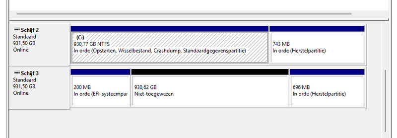

Ik had een vastloper, en heb windows opnieuw geinstalleerd van een usb stick. Alles wissen. helemaal vers.
Opstarten deed ik van ssd 1. voor de crash, maar na installatie ( alles werkt trouwens ) houd ik het volgende over.
efi files op ssd 1 en de rest op 2. boot van 2. Ik wil er een uit halen voor externe backup, maar krijg het idee dat als ik er een uit haal niks meer werkt, omdat ze aan elkaar vast zitten? en de config.sys over en weer verwijst. Hoe kan ik dit oplossen, want het gaat me net over het koppie.

Het is vaak handiger om de windows installatie met alleen de ssd/hdd uit te voeren waarop je Windows wil installeren. Dit kan je nu alsnog doen. Dan weet je zeker dat alles op de juiste ssd/hdd terecht komt.
Dit zal vermoedelijk de snelste oplossing zijn.

Bij installatie kies je ook 1 schijf, dit keer heb je schijf 2 gekozen. Je hebt de keuze gemaakt deze ge wissen bij installatie - maar dat doet niets met schijf 1.
Gezien je eerste keer al Windows op schijf 1 had gezet, heb je nu op beide schijven Windows gezet.
Je boot van schijf 2, dus de installatie van schijf 1 kan je veilig verwijderen.

Systeem is vast gelopen na het wissen van de efi op 1. chijven waren gelinked in de config, en kon er geen choko meer van maken. Alles er maar uit gehaald, een disk laten zitten en helemaal over nieuw begonnen. Was snelste oplossing. programma terug halen en daarna pas schijven terug plaatsen. ff klusje, Bedankt :)

Nadeel van 2 losse schijvengebruiken, enniet goed wissen voor herinstallatie- heb je nu wel alles netjes gewist?

hehoka schreef op dinsdag 9 december 2025 @ 23:38:
Dit is zoals bovenstaand vermeld ook de juiste oplossing.
En dat voor de volgende keer onthouden, dat scheelt je veeel werk (been there, done that .. :X ).

Met de juiste partitie tooltjes en kennis/ervaring, beste/veiligste vanaf een WInPE omgeving, valt dat wel te doen.
Als uiterste optie kan je de EFI boot partitie ook helemaal resetten/opnieuw aanmaken.
Google: move efi partition to main system disk
Leuk om te proberen/testen/oefenen is de EFI te kopiëren/clonen naar een USB stick en dan daarvan je systeem proberen te booten. :)
