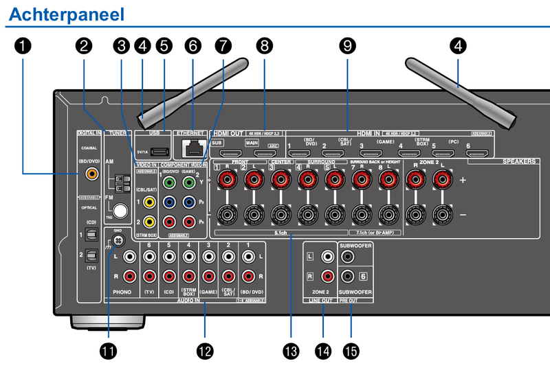

Je kunt de speakers op zone 2 zetten. zie beeld hieronder.
Afbeeldingslocatie: https://tweakers.net/i/ZJvQnt2CkYgcPS-jSpaDmmf1sso=/800x/filters:strip_exif()/f/image/LEgQaVXip73FYZOgZz65Oinl.png?f=fotoalbum_large
je zou hem open kunnen maken en kijken of je iets vreemd ziet, wel eerst van spanning halen en bedenk op de condensatoren kan ook na langere tijd nog best veel spanning er op zitten dus niet met je vingers erin.

Klopt! Dank voor je suggestie. Getest en dan komt er idd geluid uit beide speakers. Het lijkt er alleen op dat je geluid vanuit hdmi niet kan doorsturen naar je speakers op zone 2, zonder een externe splitter te kopen.
Ik kreeg het niet zo snel aan de gang maar ga ff kijken of ik er nog wat op kan vinden of iets anders kan bedenken :)
Handleiding p37: https://www.gebruikershan...ing-859298.html?page=0037
Als audio van een extern verbonden AV-component naar ZONE 2 uitgevoerd wordt, moet de verbinding gemaakt worden met gebruik van een digitale coaxiale kabel, een digitale optische kabel of een analoge audiokabel. De audio afkomstig van extern verbonden AV-componenten kan naar ZONE 2 uitgevoerd worden als de audio analoog is of met 2-kan. PCM-signalen. Wanneer de AV-component met een digitale coaxiale kabel of een digitale optische kabel met dit toestel is verbonden, dan moet de audio-weergave van de AV-component in PCM-weergave worden verander
Oftewel: je TV via SPDIF aansluiten, als PCM instellen en dan zou het moeten kunnen.
