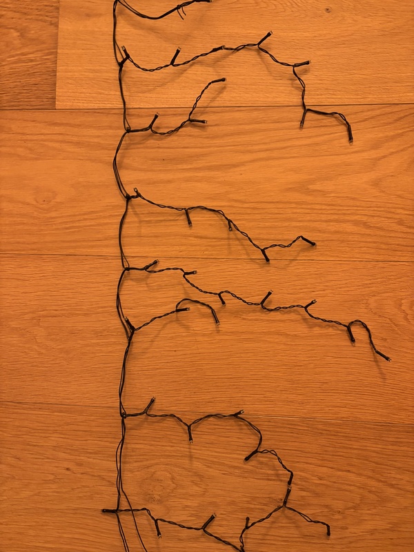

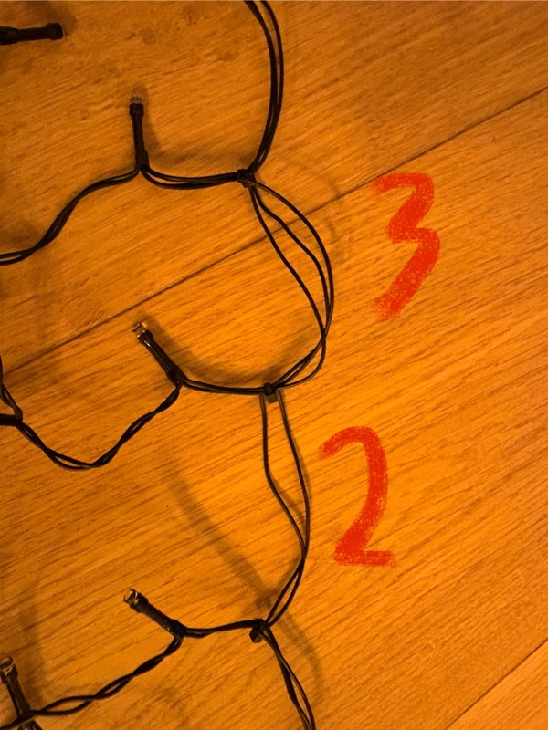

Elke 1,5 meter ongeveer loopt hij met 2 draden door, de andere stukjes zijn allemaal 3 draden.
Is het niet mogelijk om een aantal van die stukken die lopen van 2 tot 2 draadjes er tussen uit te halen?

  • SMSfreakie
waar die met 2 verder gaat zou het mogelijk kunnen.. zou voor het testen wel even doorknipperen daar waar je hem als het niet werkt nog weer kan herstellen ;)

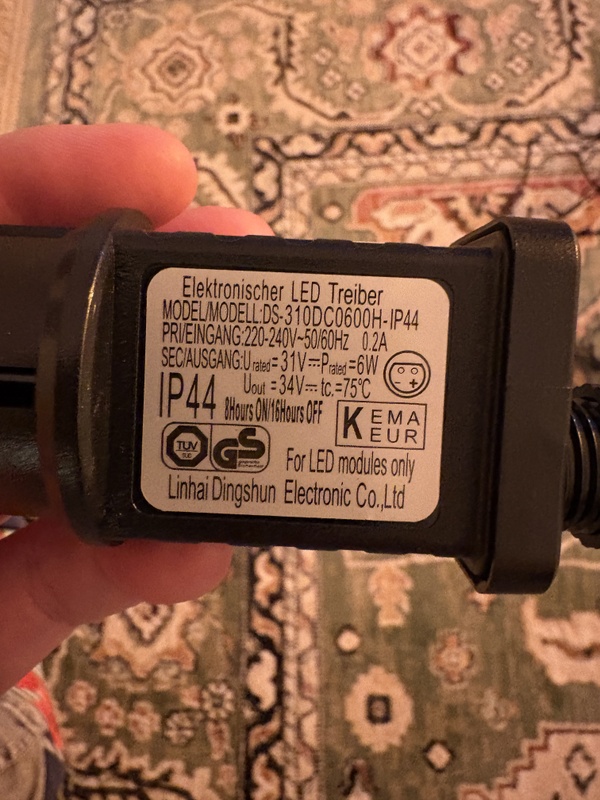

Op de voedingsadapter staat:
U rated = 31V
P rated = 6 W
U out = 34 W
Deze opgave doet me vermoeden dat het een Constant Current voeding is. Wat inhoudt dat de voeding probeert 6 Watt aan output te geven. Lukt dat niet bij 31 Volt dan gooit de voeding er maximaal 10% bovenop totdat die in de buurt komt van die 6 Watt.
Stel je hebt nu een ketting met 60 lampjes en die kort je in naar 50 lampjes. Dan zal de voering diezelfde 6 Watt nu in die 50 lampjes proberen te persen hierdoor worden ze op 120% belast waardoor ze vermoedelijk minder lang mee zullen gaan.

  • hfolkers
  • Laatst online: 18:34
Je hebt 8 strings van 90 lampjes als ik zo kijk, namelijk 6 watt voor 0.066 watt per lampje.
En het voltage wordt over die 8 strings verdeeld, 3.3V per lampje, x 8 strings 26.4V dus er zit nog speling in voor de max. 31V
Maar ik denk dat als je er een stuk uit trekt dat hij het niet meer bij kan regelen en er dus te veel vermogen door de leds gaat.
Conclusie: Koop een korter snoer en hang deze ergens anders...
