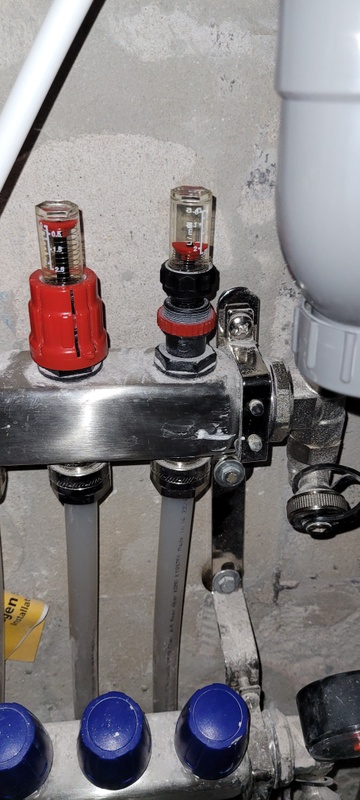

Beste Tweakers,
Vorig jaar heb ik vloerverwarming laten plaatsen tijdens onze woning renovatie. Dit is een vloerverwarming met een open verdeler. Verder zijn er geen radiatoren in huis, boven verwarmen wij d.m.v. een airco.
De verdeler bestaat uit 7 groepen waarvan ze allemaal warm worden op 1 na. Het maakt niet uit hoe lang ik de vloerverwarming aan laat staan, bij deze groep blijft de retourleiding koud. Volgens de flowmeter stroomt er wel gewoon warm water in, de aanvoertemperatuur is 40 graden.
Heeft iemand een idee waarom er 1 groep is die niet warm wordt terwijl er volgens de flowmeter wel gewoon water doorstroomt, de leiding met de aanvoer van die groep voelt ook gewoon warm, alleen de retour blijft koud.
Groet,
MathijsAfbeeldingslocatie: https://tweakers.net/i/AM48CkNn8N6hSdklfh73ZIF4nso=/x800/filters:strip_icc():strip_exif()/f/image/um6fUrrzoPLd8ePDeuyfJk0x.jpg?f=fotoalbum_large

Staat je retour open? Vaak kun je die ook nog afsluiten om zo de flow te regelen. De flow die er door stroomt is natuurlijk heel weinig.

Het flowverschil tussen die 2 is wel groot.
Is de flow niet gewoon te laag op die ene groep dat die alle warmte afgeeft en het er dus weer koud uitkomt?
Als je ze allemaal eens dichtzet behalve die ene?

Sorry het gaat om de meest rechtse groep die dus volledig open staat. Dit om te kijken of het verschil maakt. Maar met een volledige flow blijft de retourleiding koud, ook na meerdere dagen continue stoken op die ene groep.

De groep die nu als enige openstaat, de meest rechtse is juist de groep die niet warm wordt.

En alle retourleidingen staan ook goed open? Er zit nog een knop onder de blauwe kapjes toch?

Ik bedoel dan ook de blauwe dop van dezelfde groep. Staat die open?

Alle retourleidingen staan open. Ik zie geen knop onder de blauwe kapjes. Als ik de retourleiding dicht draai van de meest rechtse groep, gaat de flowmeter naar 0.

Die staat open. Als ik deze dicht zet gaat de flowmeter naar 0, als ik hem weer open draai heb ik weer de maximale flow op die groep.

Heel raar probleem. De aanvoer staat open, er is >2L flow en de aanvoerslang wordt warm. Retour staat open, maar de slang blijft koud. Misschien wel handig om eens de temperatuur objectief te meten van de retour slang, dan weet je of het daadwerkelijk koud is of 'lauw'.
Ik heb geen idee wat je nog zou kunnen proberen. Wellicht ontluchten of de verdeler eens volledig groep voor groep doorspoelen. Als de probleemgroep net zo goed doorspoelt als de rest dan weet je in ieder geval zeker dat er geen blokkades zijn. Meer ideeën zou ik niet hebben.

Het is normaal dat de retour van je vloerverwarming maar enkele graden boven de ruimtetemperatuur ligt, en ~22°C voelt inderdaad koud aan. Naast de bovenstaande opmerkingen dat je een temperatuur moet meten om er iets zinnigs over te kunnen zeggen(zwart plakbandje aan de leidingen, en met een IR thermometer checken) zou ik eerder zeggen dat de groepen die warme retour hebben een te hoge flow hebben.
- Heb je een legplan? Is er veel verschil in leidinglengte?
- Wordt de ruimte waar de "verdachte" lus ligt even vlot warm als de andere ruimtes?
- Zit er verschil in de vloer (kelder, dikkere isolatie), kamertemperatuur (badkamer), vloerbedekking (parket en hoogpolig tapijt) op de verschillende lussen?
