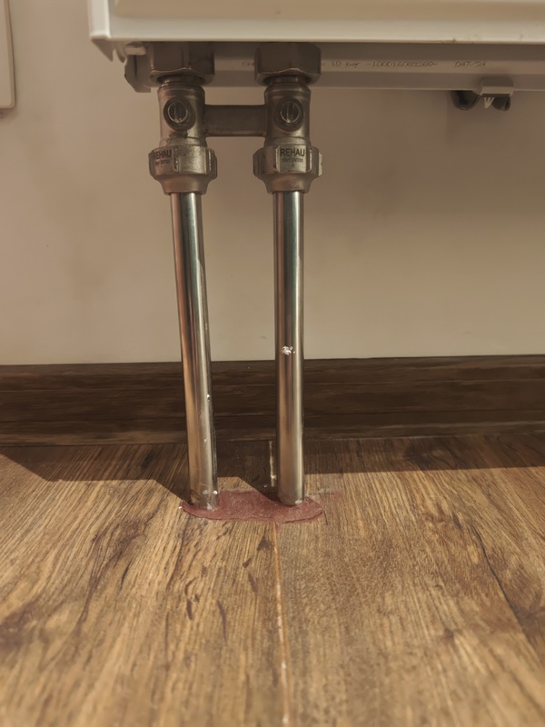

Dus update, heb even 4 radiatoren getest. Alle radiatoren hebben de leidingen rechts onder, behalve die met problemen. Alle leidingen worden links meteen warm, ook die met problemen. Lijkt alsof alles links warm is en de radiator gespiegeld (dus omgekeerd) gehangen is en hier geen rekening mee gehouden is. Staan ook nergens pijltjes op.
Alle leidingen aan de buitenkant zijn dus koud en binnenkant warm, en eentje dus omgekeerd.
Nu lijkt er bij die radiator wel genoeg plaats onder om iets aan te passen, maar zal wel een groter klusje zijn dan de thermostaat vervangen waarschijnlijk.
Afbeeldingslocatie: https://tweakers.net/i/ub2QFt5-7kELBfL5zpF93_vnMpU=/x800/filters:strip_icc():strip_exif()/f/image/cgoEzOn6AjCzzBU0ZhM56UjN.jpg?f=fotoalbum_large
  • _JGC_
  • Laatst online: 15:45
@deSenna24 links is retour, rechts is aanvoer. Rechts zou warm moeten zijn. Kijk of je kunt achterhalen waar die leiding uitkomt en kijken of je die daar kunt omwisselen.
Mocht dat geen optie zijn, kan je altijd even bij een plaatselijke Warmteservice vragen of ze een gekruist onderblok kunnen leveren.

_JGC_ schreef op zondag 7 december 2025 @ 22:31:
Sowieso waarschijnlijk de makkelijkste oplossing indien TS het zelf kan uitvoeren.

deSenna24 schreef op zondag 7 december 2025 @ 22:07:
Dit bedoelde ik dus in mijn reactie, met een beetje pech is het je radiator.
Bij mij ligt er een verdeler in de kruipruimte waardoor men het aan die kant kon oplossen, zo niet is het aanzienlijk meer werk en lastiger.

Bedankt allemaal voor de reacties en hulp! Voor nu laten we het even en zetten we de thermostaat op 4 als we opstaan om dan begin volgend jaar eens een loodgieter/specialist erbij te halen. De leidingen daar zijn vrij lang, als er een stuk af zou moeten lijkt dat wel mogelijk.
Bij de brander zelf vinden we enkel een grotere leiding aanvoer en retour, nergens verdeling voor alle radiatoren dus kruisen zal voor bij de radiator zelf worden.
  • _JGC_
Aftakkingen zal ergens onder de vloer, of in een verdiepingsvloer plaatsvinden. Als dat niet bereikbaar is mag je idd onder de radiator gaan verbouwen.
