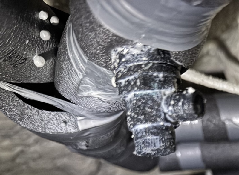

Mijn vraag
Ik wil de CV-leiding naar mijn losstaande schuur afsluiten om een vermoedelijk lek op te sporen in de leiding die onder mijn terras naar schuur ligt.
Dit is het enige kraantje dat ik vinden kan.
Hoe kan ik hiermee de leiding afsluiten en dat dichtdraaien gaat dat wel werken om het lek te constateren?
Ik heb het nu in de WD40 gezet omdat het waarschijnlijk al meer dan 10 jaar niet is aangeraakt en stukmaken geen optie is.
Het zit op een rotplek en een goede foto maken lukte niet echt. Ik hoop dat ie duidelijk genoeg is.
Afbeeldingslocatie: https://tweakers.net/i/4HYtdhVUviRh5rJrjhxleJixuAA=/800x/filters:strip_icc():strip_exif()/f/image/POLnbEGZk0bSxmnUT64NJ8wR.jpg?f=fotoalbum_large

  • Ronald.42
  • Registratie: Maart 2021
Dat is een aftap kraantje, daar ga je die leiding niet mee kunnen afsluiten.

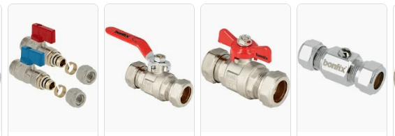

  • pistole
  • Laatst online: 21:37
pistole
Frutter
De kans is klein dat er afsluiters zitten, tenzij die er bewust tussen zijn gezet bij het installeren. Als het een leiding naar buiten is (?) dan ligt het wel voor de hand dat er afsluiters zouden zitten, maar die zien er eerder als volgt uit:
