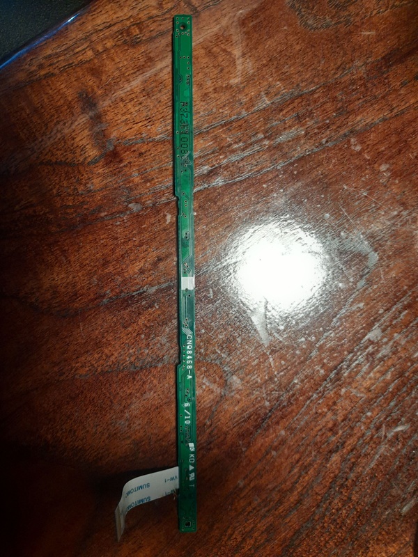

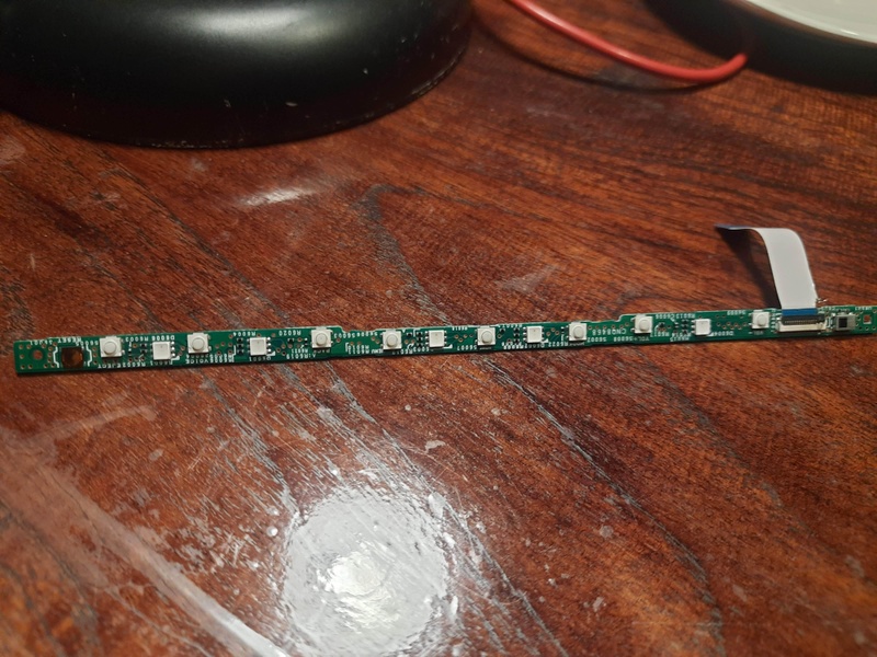

...Ik heb van mijn Pioneer Avic -Z830DAB
het printplaatje waar de bedieningsknoppen in zitten is kapot, connector gedeelltelijk weggesmolten
Ik kan alleen heel moeilijk onderdelen vinden zoeken op type?
Wie kan mij helpen waar kan je bijvoorbeeld orginele onderdelen bestellen van Pioneer?
Ik heb natuurlijk al maximaal gezocht op internet op:radio type
:en nummers op printplaatje maar telkens zonder succes
:ook met google lens
...Afbeeldingslocatie: https://tweakers.net/i/f9ttWxS3ZonybZSA_wp7SgH6OJY=/800x/filters:strip_icc():strip_exif()/f/image/nyVCRG6o3JYkerp1XqqRtoQV.jpg?f=fotoalbum_large
Afbeeldingslocatie: https://tweakers.net/i/LwYEnrCSCoeGcYdiSW2DbrP5OCg=/x800/filters:strip_icc():strip_exif()/f/image/DNKHEqr9XrJH4gsm7YFmKHel.jpg?f=fotoalbum_large

niet veel te krijgen maar zou hier proberen https://www.tecnosound.co...180tv-avh-z9180-avh-z9280 is wel ver weg om ff op te halen.
Je zou eventueel ook de connector er af solderen en dan met draadjes vastsolderen aan de flatcable.
