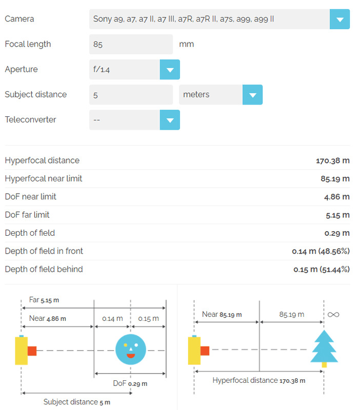

Wat me nog parten speelt: een 85 mm F1.4 heeft een DoF van 0.3 meter op een afstand van 5 meter, dat is niet veel ruimte om een lichaam scherp te krijgen. Een 50 mm F1.4 heeft op die afstand al een DoF van 0.85 meter, dat is natuurlijk aanzienlijk makkelijker.
Daar gaat iets mis in je berekening/aanname. Scherptediepte in absolute zin is onafhankelijk van brandpunt. Het hangt af van het diafragma en de afstand tot het onderwerp.

koraks schreef op zondag 7 december 2025 @ 09:14:
Ik heb het volgende gebruikt, is dat dat niet juist?
https://www.photopills.com/calculators/dof
Wikipedia vind ook dat de focal length impact heeft:
Wikipedia: Depth of field
Afbeeldingslocatie: https://tweakers.net/i/oxIRWBszZnP0spi9wD1XEUCvv08=/x800/filters:strip_exif()/f/image/KRJweUA3tFTWkouaR23gEp0O.png?f=fotoalbum_large
Afbeeldingslocatie: https://tweakers.net/i/eU49iB1VBnBtQKbXJ8ADiadiXJU=/x800/filters:strip_exif()/f/image/VnLUDDkgvJ5jHagopLR2NJXv.png?f=fotoalbum_large

@koraks belangerijk stukje in die DoF sectie is wel:
If the subject occupies the same fraction of the image (constant magnification)...
Ik ging uit van een situatie waarin ik op een vast plek zit (niet rondloop) en daar via statief de foto's maak. Dan is de afstand tot het onderwerp dus hetzelfde voor een 50mm en een 85mm lens.
Zover mij duidelijk (ook uit de pagina's die jij linkt) is DoF in die situatie wel echt anders (en groter voor een lens met een grotere focal distance).
Focal Length of the Lens
Wide-angle lenses (short focal lengths) have a deeper depth of field than telephoto lenses (long focal lengths). Well, not exactly! It isn’t quite as cut and dry as that. If you take an image and do not change the camera-subject distance, this is true. You can see this illustrated in these two sets of images below. The top set is shot at a focal length of 70mm. The bottom set at 105mm. Both sets were taken at a distance of 2m from the subject. Notice how for each pair of images shot at the same aperture, the DoF is larger for the narrower focal length lens.
Dit zou mij alleen voordeel bieden als ik van dezelfde afstand een 50 mm lens neem (die op die afstand een groter DoF heeft dan een 85 mm lens) en dan crop om een vergelijkbaar beeld als een 85 mm lens te krijgen.
Dat is natuurlijk wel een totaal andere foto, dus niet helemaal fair en ook niet zinvol voor nu. Het idee is dat die 50 mm lens dan wat breder inzetbaar is dan alleen voor dit specifieke geval. Nadeel is wel dat ik minder compressie in het beeld heb (persoonlijke voorkeur).
