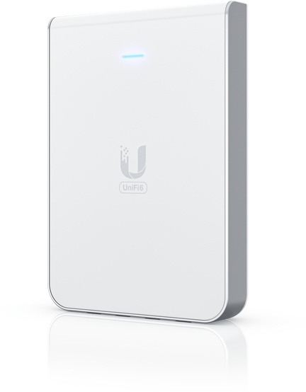

Je lijkt te denken dat een AP altijd aan het plafond moet worden gemonteerd maar je heb ook access points die je op de muur bevestigd zoals @PotatoChip hierboven al aangeeft.
Ik heb ze zelf van Ubiquiti uitvoering: Ubiquiti UniFi WiFi 6 In-Wall
Afbeeldingslocatie: https://tweakers.net/i/iuzh10IuL0eDDBBllMREf5esu3Q=/i/2005362374.jpeg
Maar zijn vast ook van andere fabrikanten te vinden. Zoek eens op “in-wall access point”
