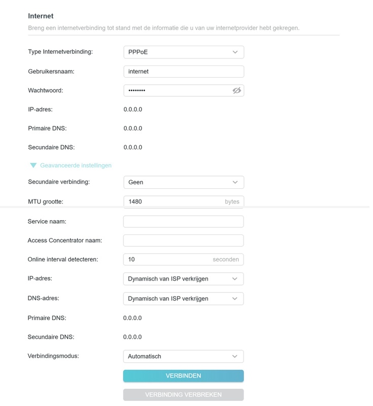

Raven schreef op zaterdag 6 december 2025 @ 10:48:
Wat betreft IPTV kan ik je niet helpen, geen ervaring mee, maar dat andere doet mij aan MTU denken.
edit: Zet IPv6 eens uit? Kijken of het daar zit.
IPv6 had ik al uitgezet, dat was mijn eerste gedachte maar hielp niet. MTU staat op 1480 (standaard) dus onder de 1500 maximale grootte volgens de instellingen van KPN. Hieronder de settings.

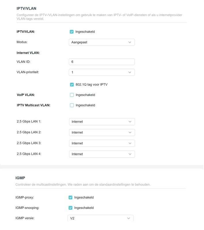

Juup schreef op zaterdag 6 december 2025 @ 10:42:
Hoe staan je multicast settings?
Hieronder de settings van VLAN en Multicast.
Afbeeldingslocatie: https://tweakers.net/i/SUfQbUxY2Ma9-tphH6TxUu3bcPQ=/x800/filters:strip_icc():strip_exif()/f/image/BHaIGzsB2PuYTrFupzVm6GAZ.jpg?f=fotoalbum_large

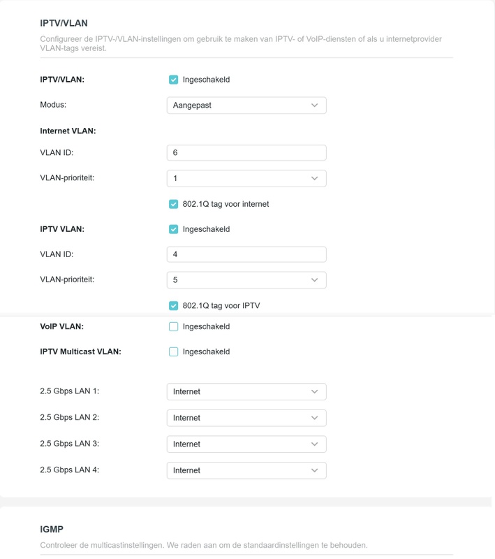

Methew schreef op zaterdag 6 december 2025 @ 11:11:
Edit, heb je internet wel op VLAN6 geconfigureerd (PPPoE) en IPTV op VLAN4 (DHCP)?
Het lijkt erop dat alles via VLAN6 loopt namelijk
Was een stukje van de screenprint weggevallen met aan elkaar plakken.
Internet staat op VLAN6 met prioriteit 1 en TV op VLAN4 met prioriteit 5. PPoE is alleen in te stellen voor internet dus dat lijkt ook goed te gaan.
Afbeeldingslocatie: https://tweakers.net/i/rHU176xD8exbii2tqcAd_i4Yzyc=/x800/filters:strip_icc():strip_exif()/f/image/EXJkp83DNhreY7eMLzIywrm6.jpg?f=fotoalbum_large

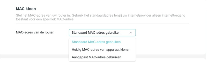

Methew schreef op zaterdag 6 december 2025 @ 16:12:
Heb je wellicht een mogelijkheid om het MAC adres te wijzigen? Je kan nog pogen om hier op een van de interfaces een ander MAC adres te zetten mochten deze hetzelfde zijn.
MAC adres is alleen voor internet aan te passen met PPoE actief. Ik denk dat ik dan nu moet klonen met de Experia Box V12 ertussen? Of toch handmatig instellen maar waarop? Dan kan ik daarna de Experia box er weer tussenuit slopen.
Afbeeldingslocatie: https://tweakers.net/i/8O-PTMeFEFqCQYp6ca_87ts2b1Y=/800x/filters:strip_icc():strip_exif()/f/image/IqXFZ3WgageAzz8WWGRJRNjg.jpg?f=fotoalbum_large
