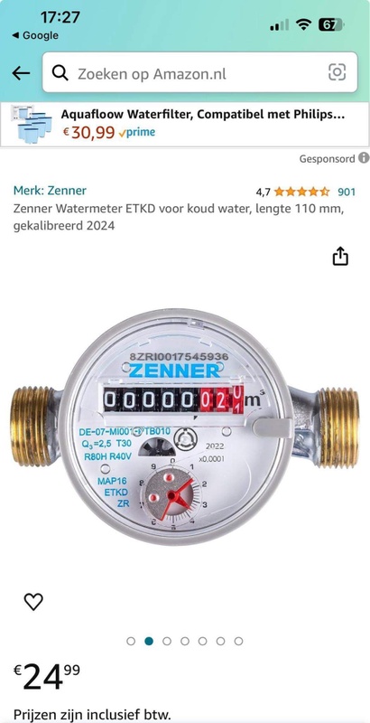

  • lschaap
  • Laatst online: 22-08 15:16
ze zullen je oude watermeter wel meenemen.
Je zou zelf een 2e watermeter NA je meter kunnen plaatsen, waar de HW Waterdongel op werkt.
Dat zou je ook in huis kunnen plaatsen, als het in een put buiten zit.Afbeeldingslocatie: https://tweakers.net/i/obwqBSBQG1YLlwZ4S-NS51d9ieM=/x800/filters:strip_icc():strip_exif()/f/image/Ue2RNlnwNLU94Nwdp5o5NsN8.jpg?f=fotoalbum_large
