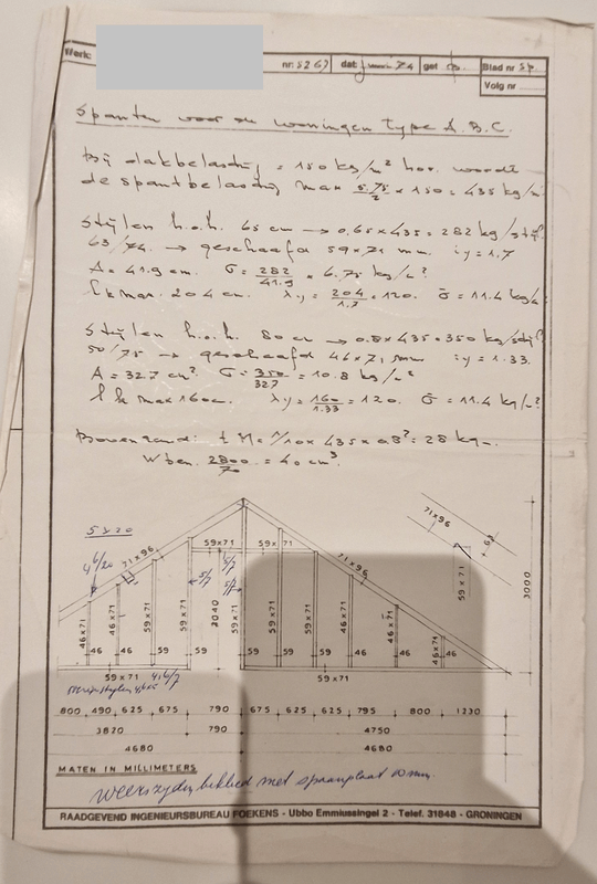

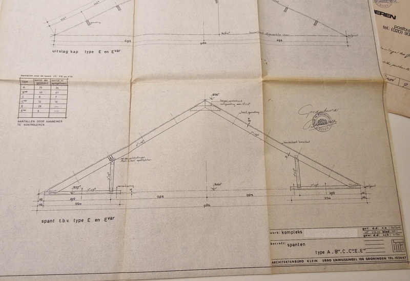

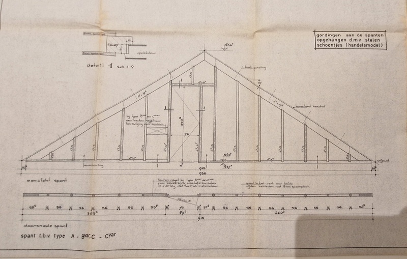

Ik heb een aantal bouwtekeningen uit het archief bekeken maar ik kan hier niks vinden over constructies oid. Maar volgens de bouwtekening uit het archief zijn ze 71x96

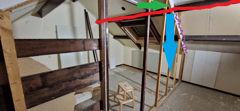

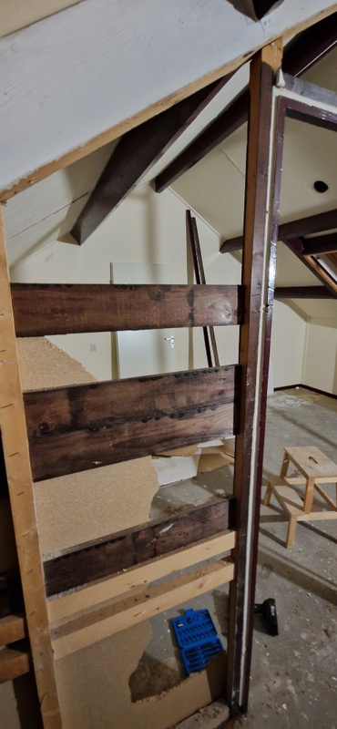

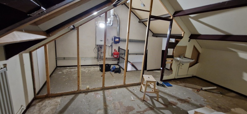

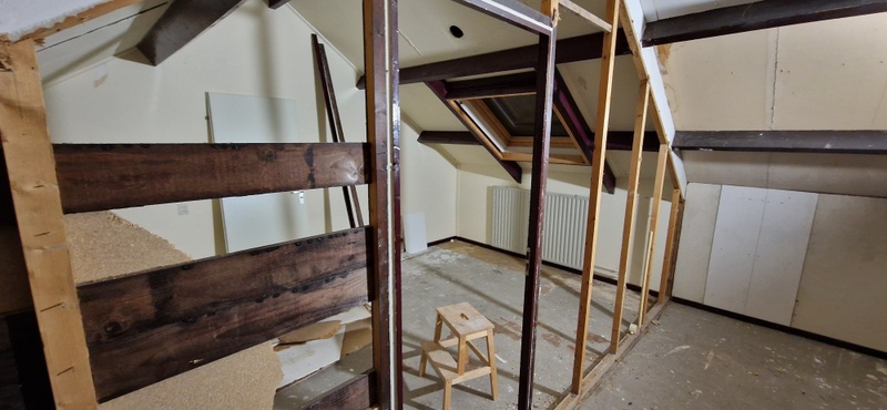

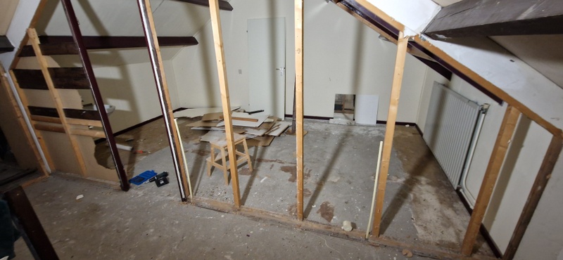

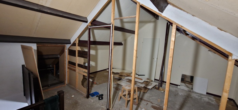

Een aantal foto's van de dakconstructie. De lengte van het dak is ongeveer 5 meter. Dakhelling 33 graden. Er komt een dakkapel op van de maximale breedte voor vergunningsvrij bouwen. (+- 50cm van de gevel van de buren)

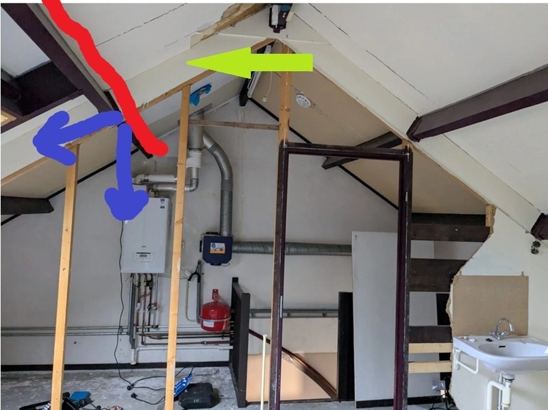

Offerte 2 wil dus op de rode streep een balk maken van muur tot muur om het spant op de vangen.
Groen nog een stukje spant wat blijft.
Blauw de krachten naar beneden en richting spant.

Nou... er staat heel veel over constructie beschreven op de tekening. Je moet alleen achterhalen welk type woning je hebt. Dat zou op de tekeningen vermeld moeten staan. Uit de tekeningen is al veel te halen. Zoals de tekst dat de gordingen aan het spant worden / zijn opgehangen. Als het volgens tekening is uitgevoerd heb je geen doorlopende balken. De vloerbalk doorloopt naar het spant. Ter hoogte van het knieschot zit een steunbalk die ter hoogte van een gording zit. Daarmee wordt het spant toch onderdeel van dragend constructie van het dak
Zou je doorgaande balken hebben dan is de oplossing makkelijker uit te voeren. Nu moet je het spant opvangen. Daarvoor zal je maatregelen moeten nemen. Dan is een constructeur wel handig om daar inzicht op te krijgen.

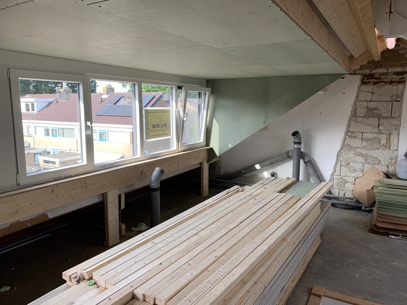

ik heb ook een prefab dakkapel die zeer hoog in de nok is geplaatst er is een nieuwe horizontale houten gording geplaatst en aan de onderkant ligt deze op de oude gording. De bovenste gording is weg gehaald.
Afbeeldingslocatie: https://tweakers.net/i/RGRaVsfAA03vUMDESgXcRWKWjKM=/800x/filters:strip_icc():strip_exif()/f/image/ka2PLb31qZAM1JhwGxpE5KYF.jpg?f=fotoalbum_large
Toen zat er nog een spant in de weg...
Ik heb dit opgelost door de krachten horizontaal en verticaal op te vangen, deze constructie is doorberekend en ook zwaarder uitgevoerd dan de originele spant.

Ze (dakkapellen boer) hebben hier een balk van links naar rechts geplaatst met een balk er dwars onder om de krachten van de spant op te vangen. Zie de 1e foto en dan rechtsbovenin :)
