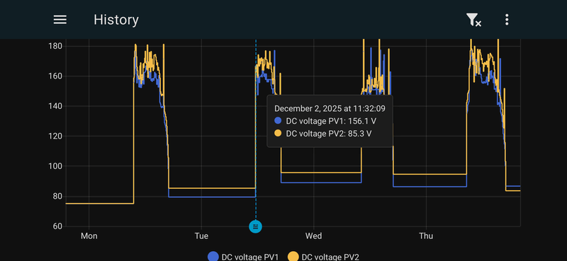

Het valt me op dat de omvormer van de zonnepanelen vaak maar weinig uren/dag opbrengst hebben. Dit komt vermoedelijk door de drempelspanning van 120V van de omvormer, welke met deze korte/donkere dagen vaak niet of kort gehaald wordt.
De installatie bestaat uit 10 zonnepanelen in twee strings van 5. Per string is er éen type zonnepaneel, dus in totaal twee types. Alles ligt op zuid met dakhelling van circa 40 graden. Van schaduw is geen sprake.
Ik kan deze twee strings in serie kan schakelen om de string-spanning te verhogen en daarmee het aantal uren/dag te verhogen. Eventueel wil ik ze in de lente weer parallel schakelen als dat voordeel heeft. Het in serie schakelen zou ik binnen doen bij de omvormer met de bestaande MC4 connectoren. De resulterende string van 10 panelen wordt dan op éen ingang van omvormer aangesloten.
Zie ik hierbij iets over het hoofd?
- Ginlong Solis S5-GR1P3K
- eerste string: 5x vergelijkbaar met de tweede string. Aanwezig vanuit de bouw, vandaar type niet bekend. Vermogen is naar mijn weten circa 300W
- tweede string: 5x JA Solar JAM60S17-325-HC-BC. Later bijgeplaatst door hetzelfde bedrijf dat de eerste string heeft geplaatst
De panelen in de tweede string hebben een max spanning van circa 40V. Uitgaande dat de panelen in de eerste string dit ook hebben, zou de max spanning 400V zijn. De omvormer DC spanning is max 600V en MPPT bereik van 90 tot 520V. Het rated DC voltage is echter 330V.
De afgelopen dagen heb ik de spanning per string gelogd, helaas werd deze eerder niet gelogd. Afgelopen dinsdag is de omvormer dus pas om 11:30 aangegaan.

Spanning wordt pas geregistreerd door omvormer vanaf 11u32? Dan zal de stringspanning inderdaad vaak té laag zijn om de omvormer te laten opstarten.
Verwacht in deze donkere periode echter geen superhoge opbrengsten, zelfs al komen de 10 panelen in serie te staan.

Gisterenavond heb ik de wijziging doorgevoerd. Zie hier het resultaat. Gevoelsmatig was gister en vandaag vergelijkbaar qua zonneschijn
Afbeeldingslocatie: https://tweakers.net/i/ne_-qbEsi168cC-l4u6-g82u7Bw=/x800/filters:strip_icc():strip_exif()/f/image/9JWHRzNr8jRJ8lcj5bQbgZ8v.jpg?f=fotoalbum_large
De wifimodule gaat regelmatig offline. Ik dacht dat dit te maken had met de omvormer welke bij lage DC spanning uitschakelen, maar daar is dus geen verandering zichtbaar. Ik ga nog onderzoeken of dit mss een probleem met wifi is.
De resulterende stringspanning is dus verdubbeld zoals bedoeld. Hierdoor zou de is de DC spanning dus langer boven de grenswaarde.
