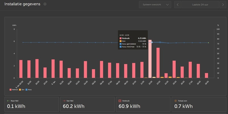

In ons huis uit 1997 hebben we vorig jaar ongeveer deze set, maar dan de 7kW versie, laten installeren ter ervanging van de CV ketel. Juist omdat deze propaan gebruikt en veel minder belastend is voor het milieu, er alleen maar warm water in en uit het huis loopt en geen gassen en dit een van de stilste oplossingen is.
De buitenunit staat op de garage en de buren zeggen de pomp nooit te horen. Heb vanmiddag wel even gecontroleerd of de sneeuw die van de zonnepanelen afgegleden is niet de luchtstroom bij de unit blokkeerde, maar was nog vrij. Vanmiddag na bad en douche was de legionella run, waarbij de 300l water naar 65 graden opgestookt wordt. Dat kost samen ca 4kWh. Op een koude dag verbruiken we in totaal 40 tot 60 kWh zonder het laden van de auto. Het hele huis is in de nacht minimaal 18 en overdag 20 tot 21 graden.

In de grafiek van Bosch is de bovenste lijn de temperatuur van het warmwater, de paarse daaronder de aanvoer T en de rode de kamertemperatuur. De onderste de gemiddelde buiten T.
Afbeeldingslocatie: https://tweakers.net/i/if58JLxNXYwW8XxmrTw0kumWA7o=/800x/filters:strip_icc():strip_exif()/f/image/7I5qpo7a6emLolrYAL47V0kv.jpg?f=fotoalbum_large
Afbeeldingslocatie: https://tweakers.net/i/UAnr4my_xQpbOVMDYpnA6MyN5sY=/800x/filters:strip_icc():strip_exif()/f/image/ELHWkqJfNC9OV6SuL1neXSkZ.jpg?f=fotoalbum_large
Afbeeldingslocatie: https://tweakers.net/i/XBKQX6Ht-tzRCd3maXFYG8XRM0o=/800x/filters:strip_icc():strip_exif()/f/image/wDUbrWNGMQSsR9PX8cRds0VJ.jpg?f=fotoalbum_large
