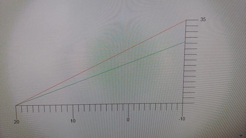

Een beetje laat ....
Maar wat is wijs? Mijn retour is 2 graden lager als de aanvoer en de pomp draai ongeveer 2 uur en na een uur gaat hij weer 2 uur draaien . Temperatuur in huis is goed maar hoe krijg ik de retour op de aanbevolen-5 lager dan aanvoer ? Flow verminderen met het gevolg dat de ruimtes niet goed op temperatuur komen dan dus aanvoer verhogen . Of flow verhogen wat de retour temperatuur laat stijgen?

De grafiek is wat lastig te interpreteren omdat het je totale stroomverbruik lijkt van je hele woning. Ik ga ervanuit dat het een L/W warmetpomp betreft aangezien ik geen gasverbruik zie. Maar dat is gissen, want je geeft verder geen enkele informatie.
Een dT van 2 graden is inderdaad te laag. Al weet ik niet wat je aanvoertemperatuur is.. stel tA is 24 graden en tR is 22 graden, dan is dat al wat minder erg dan een aanvoer van 38 met retour van 36. Maar in de basis is het een afgifte probleem, er wordt te weinig warmte afgegeven aan de woning. Dus afgifte verhogen (alles volle bak open, flinke flow, geen naregeling). De basis moet goed zijn, het gaat bijvoorbeeld al snel fout als een 8kw warmtepomp maar 40m² vloerverwarming heeft als afgifte.
Daarnaast is er echt meer informatie nodig. Welke warmtepomp? Wat is aan de aanvoer en retour? Wat is de pompsnelheid en flow? Hoeveel (pomploze?) vvw verdelers en hoeveel m² is dat? Naregeling en/of buffervat? etc etc

Ja klopt een lucht warmtepomp . De binnen unit is een nefit envile en buiten een compress 7400i. De stooklijn staat op voetpunt 20⁰ bij een buiten temperatuur van 20⁰ en eindpunt op 35⁰ bij -10.
Pomp snelheid regelt de enviline zelf zover ik het begrijp. Beneden 11 zones boven 5 met henco zoneregeling 50 liter buffervat buderus pomp die staat op snelheid 2 . 140m² de flow heb ik afgestemd op wat de berekening van de vloerverwarmings installateur staat totaal zo'n 24 liter per minuut . De aanvoer is rond de 30⁰ retour is rond de 28⁰/29⁰

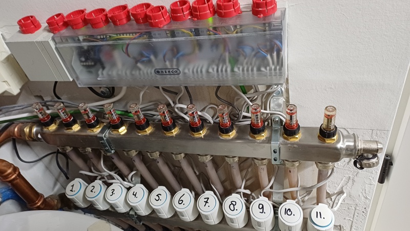

Je zegt alles vol open en geen naregeling.
Als ik alles vol open zet haal ik ongeveer 2.5 liter per minuut in elke zone . Is het dan niet zo als ik alles open zet het dan uiteindelijk net zo warm terugkomt als het erin gaat? . En de zoneregeling op 30⁰ zetten zodat deze niet de retour knijpt?

  • dendek
  • Registratie: December 2025
  • Laatst online: 27-03 10:11

Stooklijn is in te stellen vanaf 20⁰ tot -10⁰ en staat nu 21⁰ bij 20buiten tot 33⁰ bij -10⁰ . Temperatuur in huis is prima maar gaat meer over het gedrag van de pomp

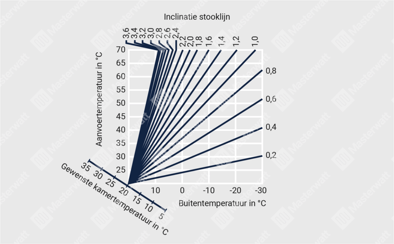

Een goede indicatie om stooklijn in te stellen doe je via onderstaande tabel. Enige waar je naar moet kijken is: wat je verwachte verlies is van je huis (bovenste rij)0,2 voor een goed geïsoleerde huis en 3,6 voor een doorwaai huis. Dus check aan de hand van je energie label wat het ongeveer is. Daarna kun je gaan tweaken wat werkt Afbeeldingslocatie: https://tweakers.net/i/OgiD8PUDOpmXRd7V5e2JYc9W_4g=/800x/filters:strip_exif()/f/image/wiJJ9yHWBrBsEK1H8uZQ2YPH.png?f=fotoalbum_large
Note: je kunt hem niet 1:1 overnemen want ieder huis is anders ect. Maar het geeft een goede richting :7

Ow nog even bij melden: als je vloerverwarming hebt ga je eigen niet boven de 0,6-0,8

Het idee achter de tabel is dat per graad buitentemp je een andere aanvoer temp hebt. Dus als de kamer temp 23 graden wilt en het is 5graden (nu) met een isolatie waarde van 0,4 kom ik op een waarde van 26graden ish. Maar het ligt er dus aan of je deze stooklijn dynamisch kan invullen. Of dat je opwekker niet kan moduleren en sec werkt met Delta t over de aanvoer en retour. Dan zou ik op de retour regelen zodat retour op gewenste kamer temp komt (23graden) en invoer op wat werkt om 23 over te houden.
Maar alles staat en valt met hoe je kunt regelen

epicfailguy23 schreef op vrijdag 5 december 2025 @ 09:20:
Maar zo te zien kun je goed moduleren op je ketel (ik neem aan dat je dit zo invoer in de wp)
Nu geef je een offset van 5graden aan voor je gewenste temperatuur. Maar het idee is nu dat ze je wilt 20 graden in de kamer. En het is 20graden dat je dan ook maar met 20graden de vloer in gaat, als je die offset van 5pakt sta je weer te verwarmen. (Let wel op je zal dit proefondervindelijk moeten vinden)
Mocht je deze tabel zo in kunnen richten zou ik wat je nu al gedaan hebt maar dan zonder de offset, want temperatuur uit betekent hoger als dat verwarm je niet. (Bij mijn woning a+++ bij -5 heb ik een aanvoer van 27graden ish en 22 retour om 21 graden binnen te krijgen)
Mocht je merken dat het niet warm wordt in huis zet je hem een graad of 2 hoger en dan wacht je weer een paar dagen. Als je merken dat je pomp staat te pendelen omdat hij zen warmte niet kwijt kan. Dan zet je hem weer lager ect ect. Om goed te kunnen stoken (en goedkoop/efficiënt) heeft dit wat tijd nodig om in te regelen
Mocht je kunnen koelen in de zomer heb je precies hetzelfde euvel })
Oke duidelijk. Nee koelen daar begin ik niet aan .ik heb airco's laten plaatsen in de slaapkamers. Maar wat doe ik dan met de flow en de zoneregeling? Is dit soort dingen je vak of heb je alles zelf moeten ondervinden?
Maar wat doet die offset eigenlijk?
  • epicfailguy23
  • Laatst online: 19:05
Offset is niet meer een term van: je basis aanvoer temp +x. Daarmee kun je een beetje mee spelen als je het niet red met de normale instellingen.

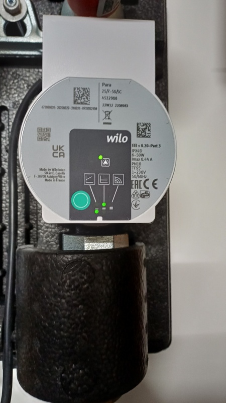

Afbeeldingslocatie: https://tweakers.net/i/0cOY_5w5Feqfa-HLMINx1ZYgKr4=/x800/filters:strip_icc():strip_exif()/f/image/19hHbjPSy0Q2Ki6dIu35R6rN.jpg?f=fotoalbum_large
Is de pomp snelheid misschien te laag ingesteld?
  • paQ
  • Laatst online: 01:25
paQ
Kan een hysterese instelling of integraal meting van de wp zijn.
Als je het koud hebt de drempel iets verlagen of de stooklijn iets verhogen.

Snap ik maar zag staan als je 7 of meer groepen hebt de pomp snelheid op 3 moeten hebben staan . Retour is 2 graden kouder zal met hoger pomp snelheid misschien ook weer hoger gaan worden?
  • dunklefaser
  • Laatst online: 20:18
dunklefaser
Point Of KnowReturn
dendek schreef op donderdag 18 december 2025 @ 14:36:
Waarom probeer je het niet gewoon uit? - Trial & Error.
Ja dan neemt het delta iets af, waardoor de warmtepomp weer trager kan draaien.
Alles moet in balans zien te blijven.
Als je aan de ene knop draait, dan gebeurt er op een andere plek weer iets, waar er daar weer op geanticipeerd moet worden.
beetje gechargeerd, maar ik vind het een mooie scene :+
Overigens; je wp kan ook prima op zijn eigen kracht de flow in je vvw regelen, (dus weg die pomp) want ook daar zit weer een regeling is, die weer effect heeft op... enfin... Zie hierboven :+

Afbeeldingslocatie: https://tweakers.net/i/2fbVSX05pIqO1izhv7YbFF4nsBw=/800x/filters:strip_icc():strip_exif()/f/image/6SA14FLi1MsWFabGIpGv4qKd.jpg?f=fotoalbum_large
Afbeeldingslocatie: https://tweakers.net/i/hqKtGUBrx9b0bJaklRj8pIr-wlg=/800x/filters:strip_icc():strip_exif()/f/image/dVXUjEk24NI6cFJ2FOk611UC.jpg?f=fotoalbum_large
Afbeeldingslocatie: https://tweakers.net/i/n-PEVQl_lYNggA4Lfo8Ch4uly2k=/x800/filters:strip_icc():strip_exif()/f/image/TiztFrRqjmf52KhaTvEFLsN4.jpg?f=fotoalbum_large
Afbeeldingslocatie: https://tweakers.net/i/dbqpYA_t3JRjIjVOzoKwnDKPuUg=/x800/filters:strip_icc():strip_exif()/f/image/ES4hkDZxrawHhHTRA4quPJ0Q.jpg?f=fotoalbum_large

@dendek Ik en vermoedelijk anderen inclusief de tweakers in deze draad vragen zich ondertussen af wat je wil bereiken c.q. wat je probleem met de wp-installatie is.
Bouwjaar 2022 - warmteverliesberekening aanwezig en je weet wat het minimum vermogen van de wp bij de huidige buitentemperaturen is. Dan weet je ook wat de wp doet. - Hopelijk.
Wat ik nu zie is een forse, nageregelde vloerverwarmingsinstallatie met een vermoedelijk parallel buffervat met secundaire pomp. Trage regeling, kan niet anders met vloerverwarming.
Als je hier terugleest en ook andere topics bekijkt - naregeling wordt vaak voor (een groot deel) uitgezet en een buffervat met secundaire pomp is dan eigenlijk overbodig - voldoende "buffer" in de vloerverwarming met totaal 16? groepen. De juiste stooklijn vinden kan wat duren en soms is nog wat met de regelstrategie van de wp mogelijk.
Meer kan ik hier niet van maken.
