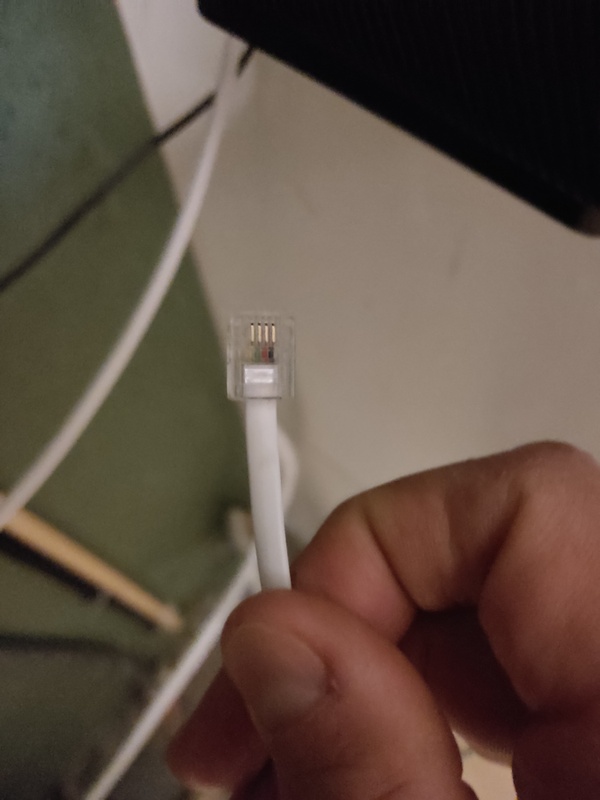

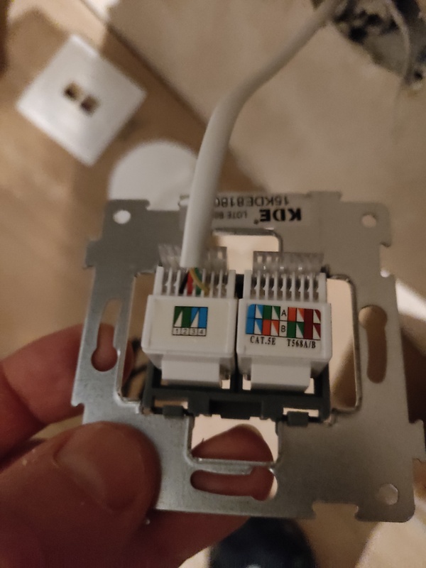

Beste tweakers,
Ik loop vast met het aansluiten van een RJ11 inbouwdoos. Ik heb in mijn nieuwbouwhuis een (crossover) kabel door een loze leiding getrokken. Aan de ene kant zit een ziggo modem. Aan die kant zitten de vier draden in de volgorde geel, groen, rood en zwart.
Voor de andere kant heb ik een rj11/rj45 inbouwdoos gekocht.
Nu heb ik geen idee hoe ik nu de bedrading op die inbouwdoos moet doen. Ik neem aan dat je uiteindelijk in die inbouwdoos weer een crossover kabel steekt die je dan in je basisstation stopt...
Echter de inbouwdoos heeft de kleurcodering van de 8 aderige kabel. Zie foto.
Afbeeldingslocatie: https://tweakers.net/i/ozfzk9YrckA6HKOGMfeYW3wB-rc=/x800/filters:strip_icc():strip_exif()/f/image/LN73roXil8kaxbKeIUarFuOL.jpg?f=fotoalbum_large
Ik weet dus nu niet op welk nummer waar zwart, rood, groen en geel nu moet worden aangesloten. Ik heb de normale en cross geprobeerd op nummers 1 t/m 4, maar mijn kabeltester vind beide niet goed.
Bedankt voor jullie hulp!!!

Ik zou de kabel er weer uithalen, en vervangen door een 'standaard'utp kabel met harde kern.
Deze sluit je dan aan beide zijden netjes volgens de standaard B-kleurenschema aan; dus recht toe recht aan, pen 1 op pen1 .
vervolgens gebruik je dan aan beide kanten een Rj11 naar RJ45 conversie snoertje. Dan ben je klaar voor de toekomst.
Wil je hem aansluiten op de RJ45, dan zou je daar pen 3,4,5,6 moeten gebruiken. Dat is in het B-schema de kleurparen blauw+wit en groen+wit
Je RJ11 doos lijkt een vreemd schema te gebruiken. Normaal gesproken zijn de binnenste twee pennen voor het ene paar en de buitenste voor het twee paar. De paren zouden dus 2+3 resp 1+4 zijn.
Het handigst is om even door te meten welke pen nu precies met welk contact in de stekker correspondeert.
(zie Wikipedia: Registered jack onder het kopje Nederlands)
En tenzij je lijnbundeling in gebruikt hebt, heb je voor een DSL verbinding alleen de rood+blauwe draad nodig (tenzij die kapot zijn en je dus op geel+groen bent aangesloten)
Om te testen hoef je dus slechts één paar draden aan te sluiten. (dat beperkt het aantal te proberen opties nogal :) )

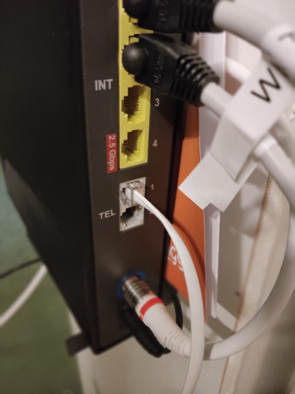

Asterion schreef op woensdag 3 december 2025 @ 21:05:
Wat bedoel je eigenlijk met je basisstation?
Is dat het RSA (officieel aansluitpunt van ziggo?)? Voor zover ik weet is Ziggo coax en geen DSL?
Als ik het dan ook goed begrijp wil je je ziggo modem/router in een andere ruimte plaatsen?
Het is even verwarrend wat je precies wilt. Kan je dat even verduidelijken?
In de meterkast staat het ziggo modem met standaard rj11 telefoon aansluiting.
Afbeeldingslocatie: https://tweakers.net/i/vvYUzZjy7xv9vrOMgjZEgzqvb_A=/x800/filters:strip_icc():strip_exif()/f/image/DH66FwbFMXZnarLpu7O8dxqc.jpg?f=fotoalbum_large
Afbeeldingslocatie: https://tweakers.net/i/b7wR3kzlyUbruWiJKgeJWK1Nt5M=/x800/filters:strip_icc():strip_exif()/f/image/Mj82iKkiOAbTUKjVmSvFv71c.jpg?f=fotoalbum_large
Aan de andere kant heb ik dus deze inbouwdoos
Afbeeldingslocatie: https://tweakers.net/i/Tdjq-w8NGTfhUsLOAik3A9nvpok=/800x/filters:strip_exif()/f/image/bPpByGwVKgF3EE3iYTis0Ywr.avif?f=fotoalbum_large
[ Voor 13% gewijzigd door MindcrimeNL op 03-12-2025 21:38 ]

MindcrimeNL schreef op woensdag 3 december 2025 @ 21:36:
Oh je wilt een vaste telefoon gebruiken? Dat verklaart een hoop. Dat is zeldzaam :+

In dat geval gok ik erop dat je ze op de RJ11 doos gewoon in dezelfde volgorde moet aansluiten als ze in de stekker zitten,. Dus 1 tm 4 wordt dan geel,groen,rood,zwart. Waarschijnlijk worden ook hier alleen de middelste gebruikt, dus groen en rood.
Het zou me overigens ook niet verbazen als je inbouwdoos niet geschikt is voor deze dunne soepele kabel, en dus geen goed contact maakt met de draden.

Nota: Je toont trouwens een cat3/cat5 WCD en geen RJ11 WCD. Vandaar dat ook de kleuren niet overeenkomen..
Oops, verkeerde WCD dus gekocht, dacht dat het een RJ11 WCD met extra RJ45 was...
  • Ben(V)
  • Laatst online: 17:57
Onzin dat is gewoon een Rj11 met een vreemde opdruk.
Cat3 is een kabelspecificatie en geen connector type.
Je moet de kabel gewoon 1 op 1 aansluiten.
zie:
https://www.timtip.nl/artikel/rj11-aansluiten-telefoonkabel/
