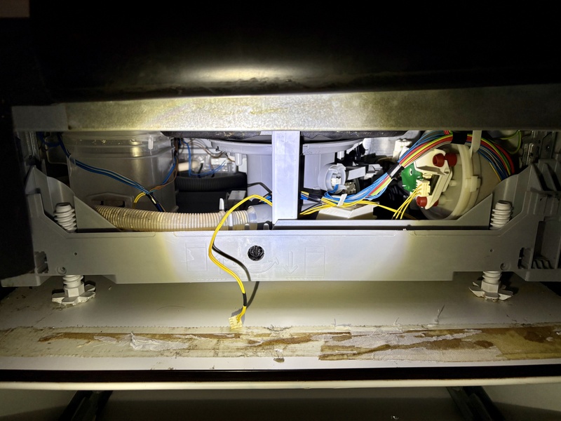

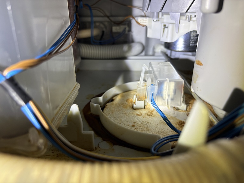

Goedendag
Ik heb een bosch vaatwasser type SBV68PX01N, 7 jaar oud.
Ik kreeg foutcode E15 ivm vocht onderin de vaatwasser.
Het is bruin vocht, lijkt wel roest-water o.i.d.
Nadat ik het vocht opgedept had werkt de vaatwasser weer.
Ik heb al meerdere vaten gedraaid om te zien waar het vandaan komt.
Met normale temperatuur-programme lekt het niet, maar met de intensieve stand (hoge temp) wel.
Ik probeer erachter te komen waar het vocht vandaan komt, maar het lijkt rechts-achterin te zijn, ik kan dit niet zien vanaf de voorkant.
Zie bijgevoegde foto's
Ik kan een monteur laten komen, maar dan ben ik zo 100-200 euro kwijt, denk niet dat de vaatwasser dat nog waard is.
Het liefst ga ik zelf er even mee aan de gang.
Iemand enig idee waar het aan kan liggen?
Is reparatie de moeite waard? Ik hoor het graag! Groet Henk

Beste antwoord (via henk004! op 08-12-2025 19:51)
  • Leipi35
  • Laatst online: 06-11 10:22
Zeoliet container is lek
Deze is doorgeroest
Reparatie niet meer rendabel

Een vaatwasser kan op diverse punten een lekkage krijgen,
het beste is het om eerst grondig te onderzoeken waar het water precies vandaan komt,
Als je via de voorkant (onderzijde) niet goed kan zien waar het lekt dan is
het beter / handiger om de vaatwasser uit te bouwen, zodat je ook aan de zijkanten
kan controleren of je de lekkage vandaar uit kan ontdekken,
Het intensieve programma werkt op een hogere temperatuur en een hogere
water druk, waardoor een kleine lekkage eerder zichtbaar wordt,
zijn de sproeiarmen schoon, sproeigaatjes niet vervuild / verstopt ?
Wat geregeld voor komt is dat de pakking ring van het pomphuis niet meer
goed afdicht, hier zijn complete reparatie setjes voor te krijgen,
(met montage handleiding).
Om luk-raak te zeggen waar de lekkage door veroorzaakt wordt is onmogelijk,
eerst maar een goede diagnose stellen, voordat er onderdelen vervangen worden.

  • henk004!
  • Registratie: Maart 2015
  • Laatst online: 07-10 07:08
Dank voor jullie reacties!
Ik ga er even goed naar kijken dit weekend, trek hem er even helemaal uit.
Ik denk idd dat het de zeoliet is.
Als het doorgeroest is ga ik Bosch bellen want ik zie nu dat ik 10 jaar doorroest garantie van de bodemplaat
  • Leipi35
Dat kun je vergeten
Dat betreft alleen doorroesten van de rvs kuip en niet de zeoliet container
  • henk004!
Garantie kon ik inderdaad vergeten (ik had wel even gebeld)
Maar ik heb de zijkant open gemaakt en inderdaad de Zeolietcontainer is doorgeroest.
Hij doet het nog wel, maar ik heb al een nieuwe besteld.
Wel weer een Bosch, maar dan 1 ZONDER zeoliet.
Dank allen
