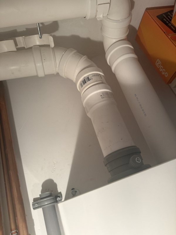

Hallo allemaal,
Wij zijn de nieuwe eigenaren van ons huis, dat volledig is verbouwd voordat wij erin kwamen. Sinds we hier wonen hebben we een probleem met onze cv-ketel en we zijn benieuwd of iemand dit herkent of advies heeft. De loodgieter die dit heeft geplaatst, komt aankomende dinsdag langs. Maar ik wil een beetje kennis tot mij nemen, want ik heb er 0 verstand van. Heb wat foto's geplaatst en een filmpje via Youtube wat de ketel gaat doen na een aantal minuten warm water in de douche.
Situatie:
- Ketel werkt normaal voor de verwarming (18°C), geen problemen.
- Bij gebruik van warm water (douchen) borrelt de PVC buis naast ketel, bonkt de ketel zelf ook en je merkt dat hij het zwaar krijgt en komt er een chemisch verbrande geur uit de ketel zelf en soms een beetje rook uit het kraantje met de groene dop.
- Zodra de warme kraan dichtgaat, stopt dit direct.
- De geur hangt bij de ketel, niet in de badkamer.
- CO-melder blijft rustig.
- De rookgasafvoer loopt vlak na de ketel in een scherpe hoek van 90°.
Onze vragen:
- Kan de 90° bocht in de rookgasafvoer dit soort problemen veroorzaken?
- Wat kan de oorzaak zijn van borrelen, rook en verbrande geur bij warm water terwijl de verwarming normaal werkt?
Is dit iets wat een loodgieter kan oplossen, of moeten we een cv-/verwarmingsmonteur laten komen?
Alle tips, ervaringen of advies zijn welkom!

Hetgeen het borrelen en de geur veroorzaakt zijn de rookgassen van je ketel. Als je de aftakking van de grijze buis volgt, komt deze hoogstwaarschijnlijk op het riool uit. Vervolgens ontsnappen deze gassen via de overstort afvoer in je ruimte.
Toestel uitschakelen en monteur bellen en vermelden dat er rookgassen in de ruimte ontsnappen en ze zo snel als het kan langskomen, niet blijven wachten.

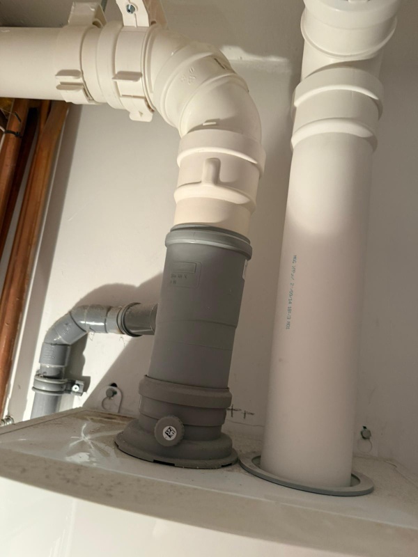

Dat zal wel moeten, want de rookgasafvoer zoals hij nu is is afkeur. Twee verschillende materialen mag niet. Je mag geen pvc gebruiken. En hij zou extra gebeugeld moeten zijn.

Met spoed een installateur laten komen en tot die tijd de ketel uit! Je rookgas kanaal is verstopt en CO vergiftiging ligt op de loer.
Denk hier aub niet te lichtzinnig over!

stekker eruit, gaskraan dicht!! dit is levensgevaarlijk. De rookgassen slaan terug via de sifon van de ketel en verspreiden zich via het riool.

Je installatie gaat sowieso afgekeurd worden ivm gebruik 2 verschillende materialen voor de rookgasaf en luchtaanvoer en het gebrek aan voldoende beugels.

Al produceert de ketel nu geen CO, met zo'n twijfelachtige rookgasafvoer en het feit dat er sowieso al rookgas vrij komt, zou ik er bang voor zijn dat het op elk moment kan gebeuren. Zo'n CO-alarm is een goeie backup, maar daar zou ik nu ook niet op vertrouwen. Dus verder ben ik het wel eens met de rest: ik zou hem even uit laten.

Bel de spoedlijn van de CV installateur maar. Je rookgas komt terug via het riool, wat je hoort is het borrelen van de sifon onder tegendruk van de rookgassen. De chemische geur is de rookgas die je ruikt.
Er lekt CO in jullie woning. Trek de ketel uit totdat deze is gecontroleerd door een monteur en zet voor nu even wat ramen open tegen elkaar.

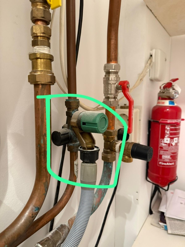

Het groene kraantje is een overdrukventiel en het bonken wijst er ook op dat de ketel zijn druk niet kwijt kan of dat de druk te hoog is en waarschijnlijk wordt de ketel ook te warm.
Voorlopig de ruimte van de ketel goed ventileren en zo min mogelijk gebruiken tot een monteur is geweest.

vogelmans schreef op donderdag 4 december 2025 @ 11:44:
Er stroomt geen water uit het overdrukventiel, maar er komt rook of damp uit de afvoer. Zo lijkt het in ieder geval op de video.

Hebben ze nou de ontluchting van de rioolstandpijp aangesloten op de CV afvoer??
Dat is beunhazerij eerste klas.

Dat is een condens opvang stuk in de rookgasafvoer en die condens moet afgevoerd worden naar het riool.

  • vogelmans
  • Registratie: Juli 2024
  • Laatst online: 22:09
ahbart schreef op donderdag 4 december 2025 @ 12:32:
Damp = stoom = kokend water.
Aangezien het (vuil) water uit de cv leiding is dat ontsnapt kan daar ook een vreemd luchtje aanzitten.
[ Voor 15% gewijzigd door vogelmans op 04-12-2025 13:18 ]

ron321 schreef op donderdag 4 december 2025 @ 13:04:
Bij iedere moderne CV gaat dat toch gewoon via de ketel?
  • TvanW
wvdveer schreef op donderdag 4 december 2025 @ 13:54:
En die tovert het weg :+
  • wvdveer
  • Laatst online: 23-09 10:24
Nee, die voert het gewoon af naar het riool zonder dat je allerlei rare fratsen hoeft uit te halen met de rookgasafvoer.
  • hesselbeertje
  • Laatst online: 17:04
Als het kanaal langer is dan een bepaalde lengte schrijven sommige merken zon afvoerstuk voor.

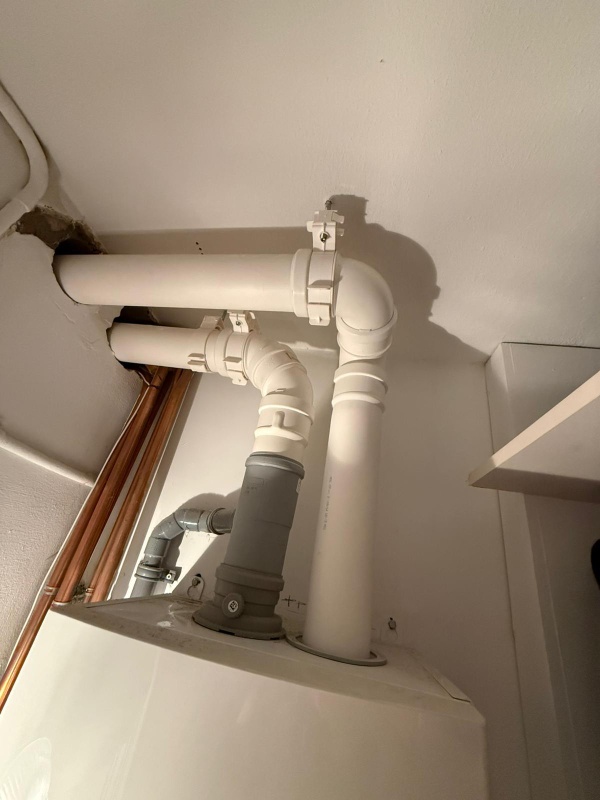

Zojuist de CV-monteur over de vloer gehad. Inderdaad rookgas wat terugkomt en lage CO waardes gemeten. De condensafvoer zat aan de rookgasafvoer vast. Deze was eigenlijk overbodig, want dat kleine beetje condens wat deze ketel maakt, moet gewoon terug te ketel in, anders heb je ook niks aan dat HR gebeuren. Staat ook nergens in de installatiehandleiding van Remeha, dus hij vond het maar gek dat het zo was gedaan.
Dus hij heeft dat stuk weggehaald en de rookgasafvoer zonder aftakking vastgezet. Beetje kneuterig uitgelegd, want ben geen expert, maar alles werkt weer naar behoren nu!

Zo te zien zijn er 2 problemen.
Dit is namelijk een burgerhout twinsline condensaftap stuk 80mm
1.
Waarschijnlijk staat de sifon leeg (dus geen waterslot) en worden de rookgassen de riool afvoer in gedrukt.
2.
Er is een standaard riolerings sifon gebruikt welke niet gebruikt mag worden. Inclusief de pvc leidingen.
Er had namelijk een speciale burgerhout pp sifon gebruikt moeten worden welke langer is en dus meer statisch druk heeft en de rookgassen er niet door heen drukt. Aansluitleiding tot aan de sifon moet ook in PP uitgevoerd worden!
