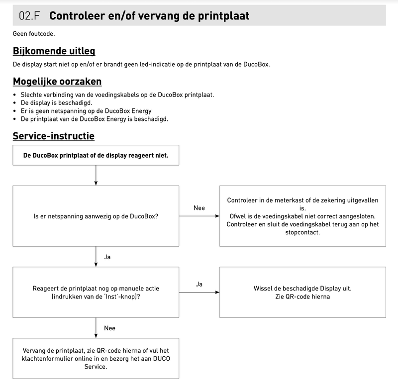

Uiteraard heb ik zelf al het een en andere uitgezocht. Maar ik heb helaas geen foutcode want het display laat niks meer zien, dus dat maakt het lastig.
Ik heb de 24V voeding al gecontroleerd maar deze geeft nog stabiel 24V output, dus dat lijkt het probleem niet te zijn.
Wat ik nu wel heb gevonden in het document is het volgende, dus zou betekenen dat de printplaat beschadigd is :-(
Afbeeldingslocatie: https://tweakers.net/i/4ul7bncVQENTRK2o_DFfd04ckNo=/800x/filters:strip_exif()/f/image/l14T9leJ5JHdCN2cldgoxZUK.png?f=fotoalbum_large
