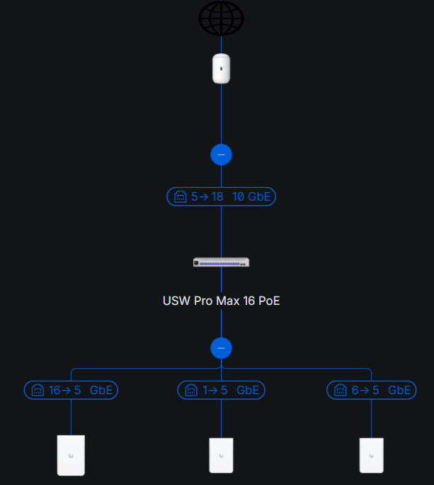

Ik heb ook op iedere verdieping een AP (in de vorm van een In Wall)
Afbeeldingslocatie: https://tweakers.net/i/uprzEUCIGNbbZ35EKaj3K9N04fg=/fit-in/4000x4000/filters:no_upscale():strip_exif()/f/image/d9PVNFtYfCcI9Pz3qeJWs2Dq.png?f=user_large
Beneden heb ik wel twee AP's; zowel voor (in de meterkast een UDR7) als achter (U6 IW) voor ook dekking rondom het huis. De reden dat ik overal een In Wall heb, is de ingebouwde switch. In de TV-hoek heb ik bijvoorbeeld 3 ethernetkabels aangesloten voor het apparatuur daar. Daar heb ik een bureaustandaard voor geprint.
Qua bereik zal zo'n "UFO" beter zijn, maar ik merk geen beperkingen en ik vind een IW gemakkelijk/flexibel te plaatsen.
Ik ben voor de USW Pro Max POE gegaan voor de 2,5GbE aansluitingen (voor mijn NAS).
Wellicht heb je er wat aan.

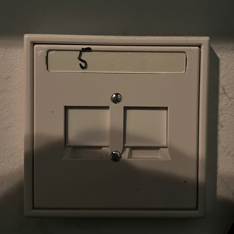

De UTP wandcontactdozen zijn als volgt opgeleverd:
Afbeeldingslocatie: https://tweakers.net/i/EWEmEc4AiFw_i-_kcrhwhPAjzsU=/800x/filters:strip_exif()/f/image/Y5QbMZXBsYVhv1HXuCTE95d1.png?f=fotoalbum_large
Is het mogelijk toch een 'In-wall' aan te sluiten, of wordt het door de kabel op deze wijze automatisch een 'Pro Wall'?
  • Ben(V)
  • Laatst online: 26-10 16:15
Een verkeerd gepositioneerd wifi netwerk verbeter je nooit door andere hardware op die plekken te zetten.

  • Unifi Protect: Ik dacht op de Gateway, daarom de variant met 1TB. Is dat mogelijk, of specifieke voor- / nadelen?
  • Switch: Eens, ik las ook over de specifieke meerwaarde. Maar vanwege de opmerking dat de UDB-switch ook als reguliere switch gebruiken is, wilde ik die ook als optie geven.
  • Locatie gateway/router: Zoals ik je vraag lees, valt de dreamrouter af. De modem/router/gateway/switch komen allemaal in de meterkast te staan. Bekabeld zijn er 5 plekken in huis om access points aan te sluiten. In totaal denk ik 3 Access Points, 4 camera's (waarvoor dus nog extra kabels getrokken moeten worden).
Kabels trekken is altijd goed. Maar ik lees geen enkele onderbouwde reden waarom de U7 Lite niet voldoende gaat zijn.
Even een reality check: de U7 Lite bied 2x2 MIMO dual-band aan met 2.5GbE uplink, de U7 Pro 2x2 MIMO tri-band met 2.5Gbps uplink en de U7 Pro XG 2x2 MIMO tri-band met 10Gbps uplink. Het verschil tussen dualband en tri-band is bij mesh-opstellingen (draadloos verbonden AP ipv met netwerkkabel) groot, maar als je de boel netjes gaat bedraden zijn de prestaties in de 6GHz band bij benadering identiek aan die in de 5GHz band. Enige voordeel is density: als je veel apparaten tegelijk moet bedienen met hoge bandbreedte, dan kun je ze verdelen over een extra band.
Nu, hoeveel client devices denk je tegelijk draadloos te willen gebruiken met hoge bandbreedte op dezelfde locatie? Stel je gaat met partner, drie kinderen en voor de goede orde partner van de oudste kind er ook nog eens bij in de woonkamer zitten. Zes mensen dus. Vervolgens gaat iedereen lekker 2025 doen en zelf op eigen apparaat dingen doen: een 4k HDR videostream (<=20Mbps downstream op broadcast quality) En tegelijkertijd doen alsof ze bezig zijn met werk/school in een Teams/Meet/Zoom call, elk 5Mbps up en down. Wat voor bandbreedte verbruiken die zes mensen samen? 150Mbps down, 30Mbps up. WiFi is half-duplex, dus die moet je beide optellen. Kom je uit op vereiste bandbreedte van 180Mbps. Verdubbel dat ivm gewenste overhead om echt altijd stabiele verbinding te houden, dan zit je op 360Mbps.
Dat kun je prima op een enkele AP met WiFi-5 halen zolang signaal goed is. WiFI-6 geeft je iets betere signaal/ruisverhoding waardoor je het bij iets slechter signaal nog kan, WiFi-7 verandert niets op dat vlak. Dus zelfs met zes mensen actief bezig kan een enkele AP in een enkele band dit probleemloos aan. Er is nul reden voor een derde band.
Dan die Ethernetpoort. Als je alle marketingblaat van WiFi-7 moet geloven kun je tot >23Gbps ermee doen, waardoor 2.5Gbps krap klinkt. Maar nu even de marketing wegstrippen. Om dat te doen heb je 8x8 of zelfs 16x16 MIMO nodig, dus per radio 8 of 16 antennes. Apparaten daarmee bestaan simpelweg niet. Hoger dan 4x4 kom je niet, en dat vind je alleen bij mesh backhaul terug. Gewone clients (laptops. telefoons etc) doen max 2x2. Dan kun je per band met 160MHz kanaalbreedte max 2882Mbps link rate halen. Klink indrukwekkend, maar helft daarvan is overhead, kom je netto uit op 1441Mbps, en dat haal je alleen als je pal bovenop de AP zit met je client - wat je in praktijk niet doet. Je mag heel blij zijn als je 1Gbps haalt in de 5 en 6GHz, en in de 2.4GHz max 250Mbps. Tel die bij elkaar op en zelfs met tri-band ga je in praktijk niet over de 2.5Gbps. In theore kun je door in de 6GHz met 320MHz brede kanalen te werken hogere snelheden halen, maar door je kanaalbreedte te verdubbelen, halveer je je signaalsterkte. Daardoor ben je gevoeliger voor demping en ruis en ga je in praktijk vooral minder stabiliteit hebben tov 160MHz, net zoals 160MHz bij WiFi-5 dat ook was. 320MHz is dus alleen interessant voor de marketing, niet voor praktijk. 2.5Gbps is ook bij een tri-band 2x2 MIMO WiFi-7 AP zat.
Maar goed, even stapje terug: je zegt niet welke KPN WiFi punten je hebt, maar al zijn dat de oudste, dan hebben we het over WiFi-5 AP's met 4x4 MIMO. Als je die bedraad aansluit zoals je toch al met de UniFi van plan was, gaan ze alsnog met twee vingers in hun neus 360Mbps ter beschikking kunnen stellen en heb je je prestatieproblemen opgelost zonder ook maar een extra kastje te hoeven kopen...
