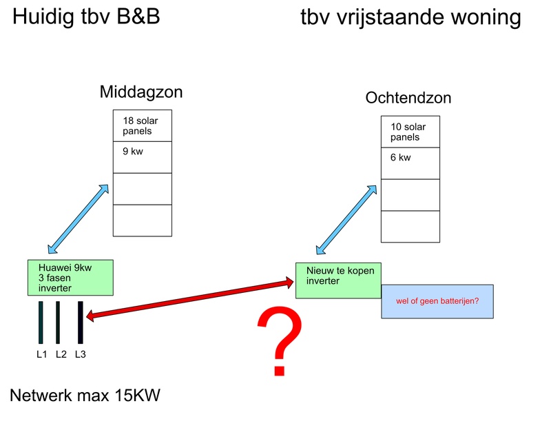

  • Momenteel hebben wij een solar systeem van 9kw de inverter is een Huawei sun2000 3 fasen
  • We zijn bezig op het zelfde terrein een huis te renoveren die (nog) zonder elektriciteit zit, maar het is een klein huishouden.
  • De zonnepanelen die we nu webben werken hoofdzakelijk vanaf 12uur tot 18uur, dus ik zou ook graag panelen op het te renoveren huis willen plaatsen die al vanaf de ochtend zon werken.
  • We willen ook graag dat onze B&B gebruik kan gaan maken van de ochtendzon, we laten daar momenteel heel veel energie liggen.
  • Dat is dus ook mijn vraag, hoe koppel ik dit aan elkaar? Het liefste zou ik in het te renoveren huis gewoon 1 fase systeen hebben, maar dat is geen eis.
Belangrijk om te melden:
Op Huawei passen enkel huawei batterijen (correct me if im wrong)
Wij kunnen hier max 15Kw krijgen/leveren
Wij wonen in Spanje dus salderingsregels zijn anders
Er is nog geen keuze in merk nieuwe inverter
Batterijen twijfelen we over, batterijen van Huawei zijn ongeveer 3x zo duur dan een merk X
Mijn elektricien snapt niet goed hoe of wat ik wil en waarom, ik woon in Spanje en daar is de denkwijze in veel dingen anders, dus ik vraag het hier, dus geen antwoorden "vraag het je elektricien" svp :+
Afbeeldingslocatie: https://tweakers.net/i/mUiCVvBOlxHnA23d3M-oLoHCuuw=/800x/filters:strip_icc():strip_exif()/f/image/58RYsO768IIKOe06jDG0PWhc.jpg?f=fotoalbum_large

Liggen de 18 in 1 string? Dan zouden technisch gezien de 10 op de woning op bestaande omvormer kunnen... Maar dan moet de mogelijkheid er zijn om voldoende beschermd solar kabel tussen beide gebouwen te leggen.
Als je geen lange solar kabel kunt realiseren zit je echt hard vast aan een 2e 3-fase omvormer en dus dito bekabeling. Je kunt de 9kW Huawei niet tot de 2 overige fasen beperken... en met 9kW kun je niet echt goed borgen als je meer dan 2kW per fase vanuit een andere omvormer op je aansluiting gooit.
Een enkele omvormer heeft ook voordeel met accu ;-)

  • De zonnepanelen van 18 en 10 komen vlak bij elkaar te liggen
  • Huidig: de 18 panelen gaan naar een kast met zekeringen etc.en vanuit dat punt ongeveer 30-40 meter naar de Huawei omvormer. (maar dat kan eventueel dichterbij indien dat belangrijk zou zijn) Ik weet niet of alle 18 panelen in 1 string zitten, momenteel zijn ze nu gedemonteerd dus bekabeling kan wijzigen.
  • Ik weet eigenlijk niet goed wat je daarmee wilt zeggen, dat alle 18 panelen in serie staan? (dan is de spanning toch te hoog?) of dat je panelen paralel en serie hebt, maar slechts 1 ingang op de inverter gebruikt?
  • Heeft de Huawei dus meerdere ingangen?
  • Stel om 12 uur in de middag krijgen alle 28 panelen behoorlijk veel licht -vooral in zomer als de zon bij recht boven ons staat) kan je dan teveel vermogen richting de inverter sturen, of is ie daarvoor beveiligd?
of kan ik beter de Huawei verkopen en een zwaardere inverter kopen?
