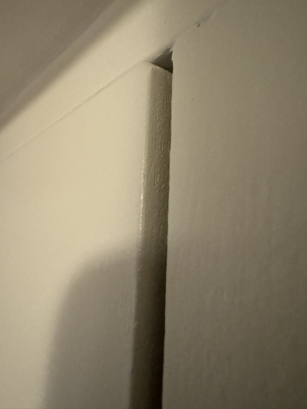

Onze voordeur lijkt krom getrokken (+-5mm) waardoor er een aardig kier ontstaat waar tocht doorheen komt.
Wanneer de deur in het dievenslot zit, sluit hij wel goed aan. Maar steeds het dievenslot dicht is voor ons geen werkbare oplossing. De deur moet gewoon open en dicht kunnen.
En nieuw deurrubber lijkt niet direct de oplossing, omdat de deur op andere plekken wel gewoon aansluit.
Zijn hier mensen met ideeen over een oplossing? Kan ik de deur wellicht anders afstellen?
Het gaat om een geïsoleerde, houten deur 54mm, met drie kogellagerscharnieren.
Afbeeldingslocatie: https://tweakers.net/i/Be9QMWIzRve4gpWzQyjTB4wWQKU=/x800/filters:strip_icc():strip_exif()/f/image/r5a45avXvLhca9ZTgmF1MyRs.jpg?f=fotoalbum_large

Als het hout is kromgetrokken gaat het erg lastig worden ben ik bang. Dan is de beste oplossing toch een nieuwe deur.

Dicht forceren wat krom is lijkt me niet de oplossing. Dan zet je ook die kracht op andere delen van de constructie, oftewel de sloten en de scharnieren.
Hout trekt krom door vocht en verschil in temperatuur. Daarvoor is hij geheel afgelakt.
Dat hij dan toch krom trekt, betekent dat ergens de lak niet goed is...
Nieuwe deur is de enige echte oplossing.
Even offertes opvragen om te kijken wat dat kost voor alleen de deur, zonder kozijn plaatsen.
Of met nieuw kozijn, en dan gelijk voor een zeer goed isolerende constructie gaan.

stalen hoeklijn ertegen en rechttrekken. is wel minder mooi dan een nieuwe deur.

Hmm dat is natuurlijk niet het antwoord waar ik hoopte. Bovendien is de deur nog maar +- een half jaar oud.
Bij vervangen van de deur is mij niet verteld dat hij binnen 6 maanden krom zou zijn ;)
mrmrmr schreef op maandag 1 december 2025 @ 14:38:
Als de buitenzijde van de deur een donkere kleur en mat is heeft, kan die bij zonlicht (op zuiden bijvoorbeeld) erg warm worden en krom trekken. Dan kan een lichtere kleur en reflecterende (hoogglas) verf helpen.
De buitenkant is bordeauxrood. Gericht op het NW, alleen in de latere middag zon.

Het gaat niet om een massieve deur. Ik weet niet precies wat de opbouw is, maar er zit inderdaad een isolerende plaat in de deur.

Een snelle reactie van de aannemer; 'Dat is niet zo mooi dat de deur wat krom is, maar helaas niet zoveel aan te doen. Een ander rubber voorkomt dit probleem niet en de deur strakker afstellen is helaas niet mogelijk omdat de deur dan gaat klemmen aan de scharnier zijde. Het enige wat ik kan adviseren is de deur altijd dicht te houden met het dievenslot. .'
Niet echt een hoopvolle reactie...

Die reactie slaat als een tang op een varken. Je mag die aannemer uitleggen dat je je beroept op het conformiteitsvereiste. Dit houdt in dat het product en de dienst deugdelijk moet zijn. Een deugdelijk product is een product dat voldoet aan de verwachtingen die je redelijkerwijs mag hebben bij de aankoop. En ik denk dat iedereen het er over eens is dat een deur die kromgetrokken is en waar de tocht langs naar binnen waait niet volgens verwachting is. Je hebt dus recht op kosteloze reparatie of vervanging volgens de wet, zeker als de deur nog maar 6 maanden oud is.
Volgende stap is dus om de aannemer officieel in gebreke te stellen en hem een redelijke termijn te geven om dit defect te herstellen. Als de aannemer niet meewerkt, mag je onder bepaalde voorwaarden het product door een ander laten repareren op kosten van de aannemer.
Ik hoop dat je rechtsbijstand hebt. Die maken hier hoogstwaarschijnlijk heel snel korte metten mee.

"Wat krom" lijkt me een understatement. En als het zo kwetsbaar is, dan zou er een stalen frame in moeten zitten dat de boel recht houdt... Ik zou het er niet bij laten zitten en het de aannemer wat moeilijker maken. Een deur hoort gewoon recht te blijven, ook als hij niet in alle sloten hangt.

Volgens mij valt dit zelfs nog binnen de marges, hoe gek het ook klinkt...
Een meerpuntssluiting er in (laten) zetten..?
Die trekt hem dan recht en dicht als ie op slot gaat.

Er zit geen meerpuntssluiting op. Wel een Inboorgrendel. Als ik die sluit, dan is de kier wel dicht.
Die meerpuntssluiting kan ik wellicht nog voorstellen, die trekt dan mogelijk de deur wel goed in de sponning?
Dat het kromtrekken van +-5mm binnen de marges valt vind ik interessant. Het idee van een isolerende voordeur is toch dat hij isoleert. Door de tocht heeft de isolatie ook minder zin. Het voelt alsof ik half geïnformeerd ben; Ik had dan graag van tevoren willen weten dat het risico op kromtrekken bestaat, wat de marges zijn en wat er aan gedaan kan worden dit te voorkomen. Niemand wil een kromme deur.

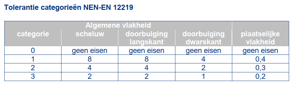

Yep, deels door de stalen strip, maar vooral omdat de extra schoten (boven en beneden) de deur dicht trekken als ze in de sluitkommen in het kozijn komen.
Tochtstrip kan nogsteeds geen kwaad (AIB4G).
Oh, en pas er op hoe de aannemer/timmerman/... de tochtstrip plaatst.
Het zal
a) niet de eerste zijn die een tochtstrip verkeerd om plaatst (ja echt waar) en dan waait de wind alsnog lekker naar binnen.
b) vaak een vervolg op punt a, meerdere tochtstrips gaat plaatsen (in de sponning, opbouw, ...) om het toch tochtvrij te krijgen... 🤔😉
En nog een edit;
Een deur mag een maximale kromming hebben tussen de 6-10mm, vanaf 10mm is het garantie...hoe krom het ook is. Pun intended.

De driepuntsluiting doet iets, maar niet veel. Ik overweeg ooit nog een deur van vochtongevoelig materiaal. Aluminium, of kunststof. Nu geen prio. Wel koud, want noordoost, dus met vriesweer waai je de hal uit.
Hoewel het misschien wat minder voorkomt kunnen metaal en kunststof ook seizoensafhankelijk slecht sluiten als de zon er (gedeeltelijk) op staat. Vooral bij een donkere kleur. Afgesteld voor de zomer sluit het niet goed in de winter en andersom. Dat kun je voorkomen door voor schaduw te zorgen terwijl je tegen vocht (mosgroei, vervuiling) het ook goed moet laten doorwaaien.
@hansie_k Metaal met rubber tochstrips (populair in de jaren '90) worden weinig meer toegepast. Het is nu meestal direct rubber bij nieuwbouw of renovatie.
De maximale kromming wordt ten behoeve van garantie meestal door de fabrikant bepaald, maar dat zegt niets over de wettelijke garantie die conformiteit eist. Hoe moeilijk het ook is, een deur moet goed sluiten, afsluiten van een ruimte is het doel, en dat geldt helemaal voor isolerende deuren en bijbehorende programma's. Er moet al in de ontwerpfase van een huis over nagedacht zijn. Dat betekent dus ook dat er meerdere partijen aansprakelijk kunnen zijn bij bouw in eigen beheer. Niet alleen de leverancier of plaatser van de deur, maar ook de architect en wie de deur heeft uitgekozen.
Norm NEN-EN 12219:
Afbeeldingslocatie: https://tweakers.net/i/V0UZCSHWP0SpZFEeYBXzBEqXO0g=/fit-in/4000x4000/filters:no_upscale():strip_exif()/f/image/LmDvuwjP27q6zx4EdyeKldbn.png?f=user_large
bron (de norm zelf is niet publiek)
Vormstabiliteit klasse 3 zou het beste zijn.
KOMO geeft attesten uit voor deuren waarin je dat kunt opzoeken.

Marcva schreef op maandag 1 december 2025 @ 22:30:
Dan pas je de sluitkommen toch aan?
Vaak kan dat door aan de concentrische ring te draaien.
Zelf heb ik boven en onder een 3D-geprint hoekstuk in de sluitkom om boven en onder strakker dicht te trekken.
Ik zou topicstarter het advies geven om een meerpuntssluiting in te laten frezen. Een deur kan veel minder (ver(der)) kromtrekken als deze in rust geforceerd recht is.

Rukapul schreef op dinsdag 2 december 2025 @ 07:51:
Ik zou topicstarter het advies geven om een meerpuntssluiting in te laten vrezen. Een deur kan veel minder (ver(der)) kromtrekken als deze in rust geforceerd recht is.
Dit zou ik ook proberen als je geen aanspraak kan maken op garantie via de aannemer. Aan een driepuntsluiting zit ook een stalen lat, deze houdt de deur dan deels in bedwang.
Eventueel kun je dan ook nog een koker of hoekprofiel op de deur schroeven, maar ik snap dat dit estetisch minder mooi is.

Terrz schreef op dinsdag 2 december 2025 @ 10:01:
Wat stel ik mij voor bij een koker of een hoekprofiel? Estetisch is minder van belang, als daarmee de wind uit de hal verdwenen is ;)

Ik zou i.o.m. de aannemer ook gaan voor de 3 puntssluiting dat is sowieso veilig en de deur zal goed sluiten.
Helaas is de 3 puntsluiting op zichzelf al vrij duur en zo,n draaikopsleutel (i.p.v. gewone sleutel) maakt het nog duurder en dan zit die sluiting er nog niet eens in gemonteerd.
Vraag aan de aannemer ter gemoedkoming of hij het slot monteerd als je zelf de 3 puntsluiting betaald.
Als je zo'n sluiting toch te duur vind dan zit er waarschijnlijk niks anders op dan elke keer de dievensluiting te gebruiken en misschien trekt de deur in de zomer weer recht.
Wij hebben dit in de winter ook standaard jaren achter elkaar gedaan dat werd een automatisme. Nu hebben we een nieuwe rechte deur met 3 puntssluiting maar we zoeken nog steeds naar de dievensluiting (die er niet meer op zit).

Zowel in mijn vorige huurflat als huidige woning heb ik houten voordeuren gehad die beiden krom waren.
Houten deuren werken, en zijn nooit helemaal recht.
Er wordt ook altijd aangeraden om zo'n deur in het slot te houden. En dan voornamelijk een driepuntsluiting zodat de deur mooi 'in het kozijn wordt gedrukt'.
En ook ik kreeg te horen dat er een bepaalde marge in mag zitten. Tsja, anders ging de halve wereld klagen en garantie claimen voor zo'n deur.
Opties? Driepuntsluiting laten monteren, of kiezen voor een kunststof voordeur welke dit issue niet heeft.

Tja, ik had dat dan wel graag van tevoren geweten.
Een kunststof deur was ook een optie, maar dat hebben we uiteindelijk niet gedaan omdat we de uitstraling van een houten deur mooier vinden. Daarbij ben je bijv. flexibeler in indeling van de deur.
Ik hoop nog wat coulance te vinden bij de aannemer. Maar het lijkt alsof ik er maar genoegen mee moet nemen omdat het binnen de 'marges' valt. Dan heeft rechtsbijstand ook niet zoveel zin.

Kunststof trekt in sommige situaties nog harder krom dan hout, dus dat maakt niet zoveel.

Zelfde situatie hier maar dan een massieve houten deur en eits minder krom. We hebben ook geen meerpuntssluiting en het uiteindelijk aceptebel (voor ons) gemaakt met een secustrip. (wilden we toch al monteren)

Biggtazz schreef op maandag 1 december 2025 @ 14:23:
Is de deur echt krom, eerst even nameten met een waterpas, je zal niet de eerste zijn waarbij de deur wel recht is maar je huis/kozijn langzaam verzakt.
@Rukapul ,Heb je een linkje naar Makerworld/Printables? Ik ben benieuwd hoe dit eruit ziet en hoe dit gemonteerd kan worden?
Onze houten deur trekt ook wat krom aan de bovenkant en wij sluiten hem elke keer met de driepuntsluiting, maar laat nog steeds tocht door. Als jouw oplossing ook werkt kan dat alsnog iets schelen.

Biggtazz schreef op dinsdag 2 december 2025 @ 11:41:
https://ijzershop.nl/hoek...m_content=%238.11%20Staal
https://ijzershop.nl/koke...m_content=%238.11%20Staal

Misschien geeft de vastgestelde EPG (energieprestatie gebouw) nog aanknopingspunten.
Om aan de EPG eis te kunnen voldoen zijn nieuwbouwwoningen nagenoeg luchtdicht.
In het EPG rapport bij de bouwaanvraag is er rekening gehouden met een bepaalde minimale kierdichting.
Mij lijkt het duidelijk dat hier bij een kier van 5 mm niet aan voldaan wordt.
Je zou kunnen beginnen met de bouwer te berichten dat het tocht door de kier en dat het aannemelijk is dat hierdoor niet aan de verleende vergunning m.b.t. de energieprestatie eisen voldaan wordt. Daarom verzoek je de aannemer om dit gebrek te verhelpen.
Vaak zijn nieuwbouwwoningen onder een garantie gebouwd die waarborgt dat een de bouwregels voldaan moet worden. Deze kan je erbij betrekken als de aannemer onvoldoende actie onderneemt.
Verder werkt een afschrift van alles naar de gemeente (als vergunningverlener en toetser) ook goed als prikkel richting de aannemer :)

Biggtazz schreef op donderdag 4 december 2025 @ 08:58:
Rechtsbijstand heeft natuurlijk wel zin om die marges te verifiëren. Ja hout werkt, maar tot wanneer valt het binnen een marge en wanneer is het niet conform? Dat zal namelijk de kern zijn of de huidige kromheid wel of niet vergoed wordt (of als het bedrag laag genoeg is keert de rechtsbijstand uit ipv het een daadwerkelijke zaak te maken)

No Hands schreef op maandag 1 december 2025 @ 14:40:
Een anti inbraakstrip kan ook helpen, veder zou je nieuwe deurrubbers kunnen monteren in de kromming van de deur, iets van kunstig wigjes daarvoor gebruiken (bijv glaslatjes) om het goed te laten aansluiten, eventueel dan afvullen/kitten met rubberkit (zwarte epdm kitspuit bijv). En netjes afsnijden, zie je er bijna niks van en blijft jarenlang flexibel.
Wel eerst nog goed nagaan of de deur goed in de lak zit.
En is de deur het hele jaar door even krom? Anders in de minst kromme/droge periode opnieuw in de lak zetten kan ook helpen.
