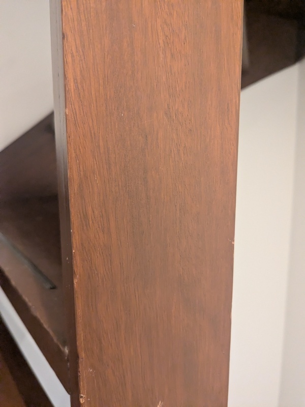

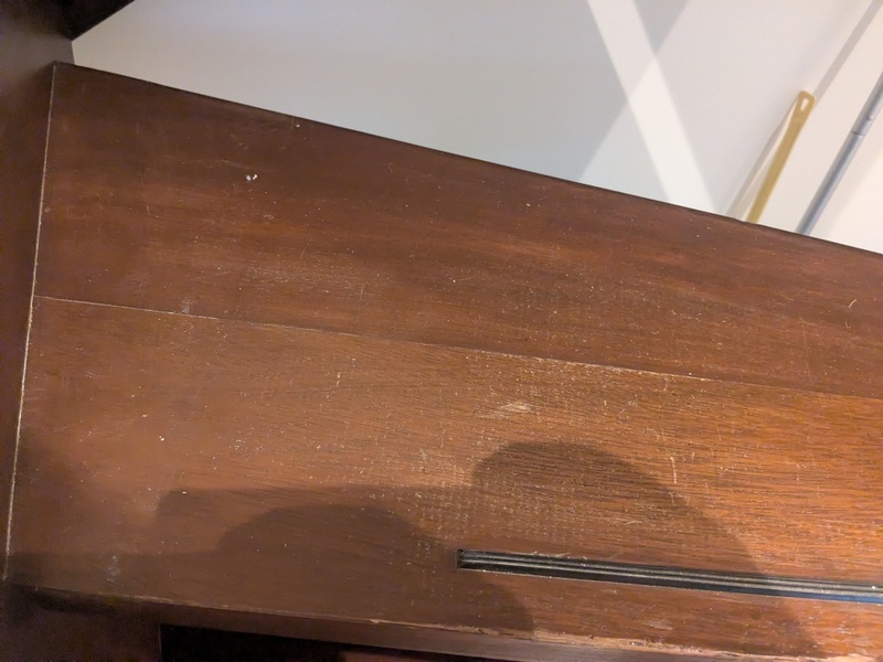

Hoi allemaal, graag kom ik even terug op dit topic. @Grutte Pier had gelijk en de olie is inderdaad een olie die volledig uithard. Zie hier nog fotos van de trap qua kleur voor het aanpakken.
Afbeeldingslocatie: https://tweakers.net/i/Nkmm9LLXUgKpKl0JffigGWTRwt4=/800x/filters:strip_icc():strip_exif()/f/image/gsT2JP6HV6XLZHB7VE9GyP1o.jpg?f=fotoalbum_large
Afbeeldingslocatie: https://tweakers.net/i/topezaV4BuUhyzcPPBKhmj9n5Z4=/x800/filters:strip_icc():strip_exif()/f/image/xXeRZ23Lq4O7GNQCrM2hwy2r.jpg?f=fotoalbum_large

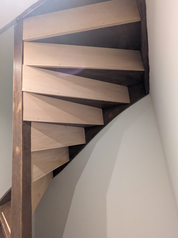

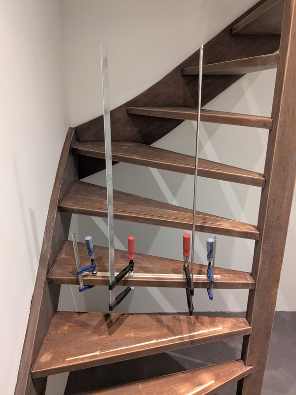

Na het opschuren ben ik aan de gang gegaan om de grip strips eruit te halen en de grote gaten op te vullen met latjes en de trap dicht te maken.
Afbeeldingslocatie: https://tweakers.net/i/3qD7IsSNYBcJPvvhtyD5xvOwkJY=/x800/filters:strip_icc():strip_exif()/f/image/RgSwOvXPBg74chHe6OVUof7m.jpg?f=fotoalbum_large
Afbeeldingslocatie: https://tweakers.net/i/idIu4dG2KjnihcPv2XF9xE-7hgg=/x800/filters:strip_icc():strip_exif()/f/image/LJ4CmX0ONQudsK1vvFwBkeep.jpg?f=fotoalbum_large
Afbeeldingslocatie: https://tweakers.net/i/uCubEGF6ErLY9l-qvLXzvkGRWsw=/x800/filters:strip_icc():strip_exif()/f/image/GUG7o7bmBr2jO8szwbW1CsNS.jpg?f=fotoalbum_large

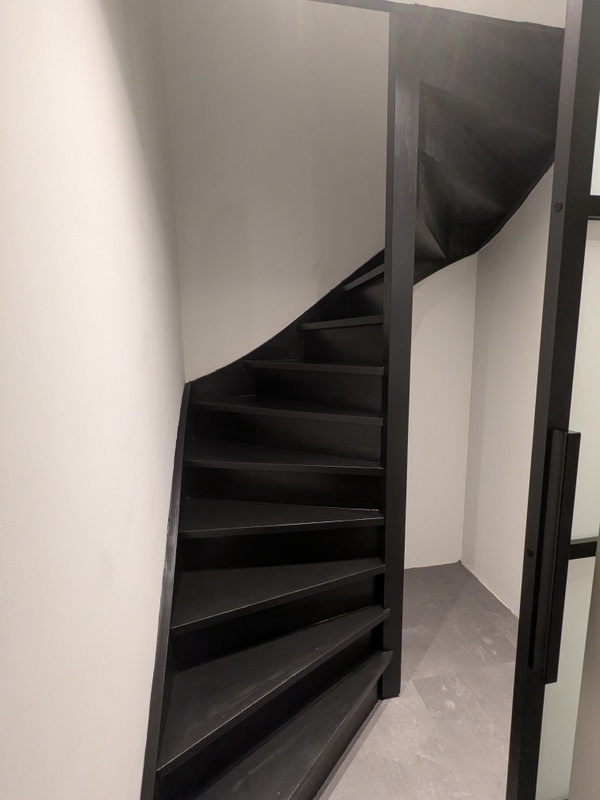

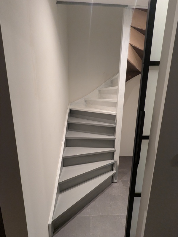

Na het dichtmaken veel gevuld en geschuurd. Daarna flexa multiprimer gebruikt als grond verf en in de flexa trappenlak gezet. De pot witte primer was leeg dus verder gegaan met grijs.
Afbeeldingslocatie: https://tweakers.net/i/zEC3Bsso2sjk16cZ9gD1nTbWZnw=/x800/filters:strip_icc():strip_exif()/f/image/ZMK2W29lsbe06uLOjG2DeNAt.jpg?f=fotoalbum_large
Afbeeldingslocatie: https://tweakers.net/i/cGXZnp0sth9nLmdE8bINDYLcEys=/x800/filters:strip_icc():strip_exif()/f/image/jfI4LXC0VRZijZp7naF0tRPN.jpg?f=fotoalbum_large

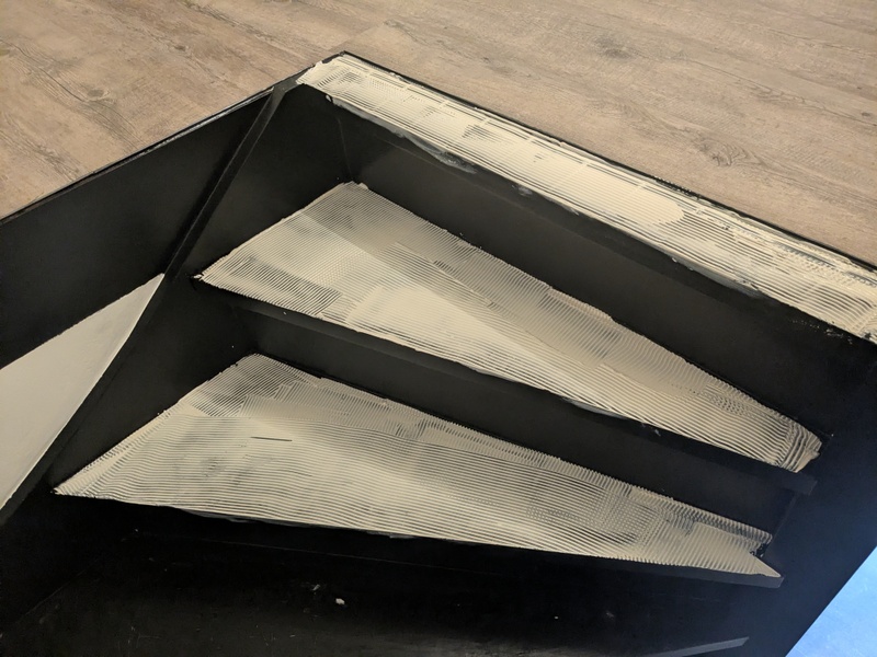

Na het verven door middel van een trap spin het click pvc op maat gesneden/gezaagd om de tredes te bekleden.
Afbeeldingslocatie: https://tweakers.net/i/l6xDwwFJdhuEeXy9dKoh6k6QJkA=/800x/filters:strip_icc():strip_exif()/f/image/opF7znFmJCTIdv68jk5VdrgU.jpg?f=fotoalbum_large
Afbeeldingslocatie: https://tweakers.net/i/A8Zs4Q10lWSU_qwtM7pB_Kjd7IM=/x800/filters:strip_icc():strip_exif()/f/image/571INmiP6rfOGrfNl3TUbzSj.jpg?f=fotoalbum_large
Aangezien mijn click pvc dezelfde achterkant had als mijn dryback pvc heb ik gekozen om het te verlijmen met pvc lijm.
Afbeeldingslocatie: https://tweakers.net/i/iMduE_nlcd-R93QdawYWc1bK370=/800x/filters:strip_icc():strip_exif()/f/image/mXmWFaSQAPh92jg7mClDL7Qo.jpg?f=fotoalbum_large
Afbeeldingslocatie: https://tweakers.net/i/VuMRod6UunOL_aGKahkaK3CZFGg=/x800/filters:strip_icc():strip_exif()/f/image/8NGvompbS3m5MwU4ZAo9NLdX.jpg?f=fotoalbum_large

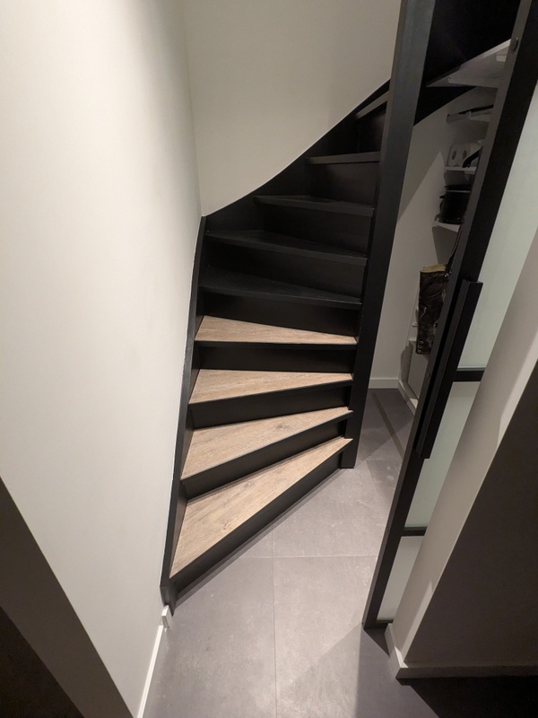

Als laatste wat betreft de treden nog hoekprofielen op maat gemaakt en erop gemonteerd.
Afbeeldingslocatie: https://tweakers.net/i/o4JC_vw10pKLMnhdY6YfWgwlS5w=/x800/filters:strip_icc():strip_exif()/f/image/LmYJS3bNy5TSSl8ShCIQhQyB.jpg?f=fotoalbum_large
Van een krakende trap in een kleur die met iet beviel naar een solide trap die mooi afgewerkt is. Mooie is dat de treden hetzelfde zijn als de vloer boven. Geeft een erg mooi resultaat. Als volgende staat een trapleuning en traphek op de planning. Het was erg veel werk maar zeker de moeite waard.

"De pot witte primer was leeg dus verder gegaan met grijs."
Zo op de foto vind ik dat nog best een leuk effect geven ook, stuk tot aan de bocht grijs maken. :)
Los daarvan, het eindresultaat ziet er serieus mooi uit!

@vanaalten inderdaad zag het er best leuk uit die 2 kleuren.
Ik had inderdaad de traptreden niet hoeven verven maar wist niet zeker hoe goed de pvc treden gingen lukken dus voor de zekerheid eerst alles netjes zwart. Ookal zou ik dat niemand aanraden want daar zie je echt heel veel stof op.

Tegen het kraken heb ik de stootborden erin gemaakt. Deze zitten met 5 a 6 schroeven achterin de treden maar ook vanaf boven met 5 a 6 schroeven in het stootbord. Sommige tredes hingen echt door dus die zijn nu ook een stuk rechter doordat het stootbord door de schroeven er tegen aan getrokken worden. De stootborden heb ik ook verlijmd voor de zekerheid. Na het plaatsen van de stootborden zaten de treden aan elkaar maar zat er nog een heel klein beetje beweging in. Daarom heb ik ook sommige stootborden nog vastgeschroefd aan de paal en de trapboom.
Hierna was het kraken helemaal weg, echter toen ik hem in de grondverf had staan kwam er een andere kraak terug. Niet kraken van het veel doorbuigen maar juist van het bewegen van het hout op elkaar. Dit verdween nadat ik alle randen had afgekit.
