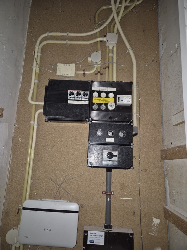

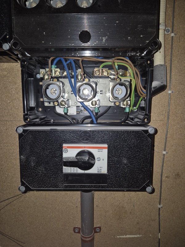

Ondertussen even mijn groepenkast geopend, net boven de hoofdschakelaar en daar zit de krachtgroep.
Ik zie dus dat er 3 fasen op deze krachtgroep zijn aangesloten en 1 nul.
Wellicht overbodig om te vragen...maar ik kan toch prima het kapje van de hoofd schakelaar eraf halen en de overige fase en nul draden boven de schakelaar verwijderen zodat ik er 4 unieke overhoud en deze aansluit op de nieuwe hoofdschakelaar?
Ik zie dat de overige groepen (1 fase automaten) gevoed worden door twee fasen (3 groepen op de ene faseen 3 groepen op de andere denk ik )

  • jappas
  • Laatst online: 23-10 14:22
Dat kan, ik vraag me wel af hoe aanraakveilig dat 40 jaar oude spul is. Ik zou toch eens overwegen of je niet beter een nieuwe kast besteld, aansluitend direct boven het meterbord.
En iemand zoeken in de omgeving die dat ding veilig voor je kan ophangen. Je werkt onder die hoofdschakelaar zonder aardlek met een trage zekering van minimaal 25A...
  • Aphyrnae
  • Laatst online: 00:13
Ik twijfel of het 40j oud is, waarschijnlijk 10j. Volgens mij is die 3 fase aansluiting pas gekomen voor de inductieplaat in de nieuwe keuken (2015).
Een elektricien met zegelrecht zou inderdaad ook alleen de kast voor mij kunnen ophangen..

@Aphyrnae persoonlijk zou ik het nog iets anders aanpakken.
Los kastje met een hoofdschakelaar laten plaatsen door electricien met zegelrecht direct boven je meterbord, zodat dat buisje met draden ook weg is.
Zou persoonlijk bijvoorbeeld deze bestellen, en dan die onderste kast in ieder geval laten plaatsen door een electricien met zegelrecht.
Evt kan je naar wens nog een overspanningsbeveiliging plaatsen bij je hoofdschakelaar, maar zo heb je in ieder geval uitbreidingsruimte en je kunt makkelijk spanningloos werken door de hoofdschakelaar in z'n eigen kast.
  • Le Mol
Je kan bij de netbeheerder aanvragen om je hoofdzekering te laten ombouwen naar automaten, dat doen ze niet gratis, maar je bent wel van het feit af dat je niet zonder zegelverbreking spanningsloos kan werken aan je hoofdschakelaar.
Zo heb ik het bij mij zelf gedaan, (wel in combinatie met een 1 na 3 fase ombouw, maar dat laatste hoeft bij jou niet meer natuurlijk)
Ik zou alle bekabeling vanaf het meterbord dan gelijk mee laten vervangen en gelijk 6mm2 nemen. (Die 4 draden moet je wel zelf aanleveren)

Nieuwe kast hangt, uiteindelijk wel een electricien gevraagd om de hoofdschakelaar aan te sluiten want ik heb geen zekeringsautomaat.
Meneer heeft het gewoon onder spanning gedaan, deed er vrij nuchter over, geen handschoenen of dergelijke, kon het met ogen dicht.
Ik kan in ieder geval verder met het aansluiten van de groepen..bedankt voor het meedenken allemaal!
Afbeeldingslocatie: https://tweakers.net/i/kEEibmXIx7FBc1btQAG2XLxsBtQ=/x800/filters:strip_icc():strip_exif()/f/image/cRWwH6ah5lPK0s05SRvvEISz.jpg?f=fotoalbum_large
  • MzKzM73
  • Laatst online: 22-10 23:31
Tja, mooi natuurlijk dat het voor elkaar is maar van een (gecertificeerde?) electrician valt het dit wel een beetje tegen.
De NEN3140 is namelijk er vrij stellig over dat "werken onder spanning" zo niet toegestaan is in de laagspanning.
Als electricien vind ik dat je de gevaren van electriciteit aan een "leek" (geen persoonlijke aanval, term uit de norm) niet moet bagetaliseren.
[ Voor 23% gewijzigd door MzKzM73 op 04-12-2025 20:32 ]

Is het gezicht bedrog of is de oude kabel invoer van de hoofdschakelaar gebruikt die een iets ander maat heeft.
Zie erg veel ruimte naast de invoer plaat.

andre208 schreef op zaterdag 6 december 2025 @ 08:47:
Zou zeggen dat je gelijk hebt en dat is zeker niet hoe het hoort! :|
Was anders ook een stuk lastiger geweest voor die elektricien om de boel onder spanning te plaatsen want dan moet je de aders eerst afdoppen en dan door het gat frotten, daarom zal hij wel voor deze ‘oplossing’ hebben gekozen. ;(
@Aphyrnae Gewoon afkitten, dan zie je er niets meer van! :+
Grapje, zou die man laten terugkomen om de passende onderplaat van die groepenkast te laten plaatsen..
Die heb je toch wel mee besteld hoop ik?

Aphyrnae schreef op donderdag 4 december 2025 @ 20:03:
Zoals hierboven al gezegd het plaatje aan de onderkant past niet, en is officieel zo zelfs niet toegestaan, oftewel laat je elektriciën maar terug komen en het juiste plaatje laten plaatsen.
Tevens zou ik als ik jou was nog even overwegen om nog zo'n kastje zoals @Vliegvlug hierboven laat zien te bestellen.
Er hoeft niet perse (direct) een overspanningsbeveiliging in, maar plaats daarin lekker je HS, kan je de rest lekker vrij bewerken. Zo op het oog kan je de bestaande kabelboom hergebruiken (van HS naar 3F groepen naar 1F aardlekschakelaars).
P. S. Lijkt het nu ook zo of zweeft dat klemmenblok waar je je aarde hebt gekoppeld? Zo ja, dat is niet toegestaan, deze moet vast zitten in de kast (hetzij op dinrail, hetzij onderin de kast met een klem die daar past)
Klopt aangezien de monteur onder spanning gewerkt heeft zal voor hem dit lekker makkelijk geweest zijn met de minste kans op een optater of kortsluiting op de hoofd aanvoer…
Ook wel apart dat er ABB automaten in zitten en EMAT bruggen zijn gebruikt, de verdeler van de randaarde is ook vreemd. Alles hoort gewoon in de rails bovenin aangesloten te worden, maar zo te zien is dit ter verlening van de aanvoer, ofwel een nieuw draad vanaf de aarde pen maken of via een vast verbindigsblokje onderin (daar kunnen er 2x5 van in in deze kast... zie opmerking van annuk hierboven en vergeet het opzet klemmetje/beschemkapje er niet bij te bestellen https://www.sandervunderi...lok-4-gaten-2010-013.html) doorverbinden naar de rails bovenin, als het dezelfde basis kast is die ik hier heb kan je er ook een paar blokjes met 5 schroeven in kwijt.
Ik raad de TS ook aan om de hoofdschakelaar uit te zetten zolang er verder niks aangesloten is, kan je ook niet per abuis onder spanning komen te staan in de meterkast.

Die onderkant is mijn fout geweest, heb dat er niet bij besteld omdat ik dacht dat direct boven op de meter zou komen...maar de elektricien zei dat o.k. op 160 cm vanaf vloer een richtlijn is.
Zal dat later (laten) herstellen. Wat ik er nu van heb gemaakt verdient geen schoonheidsprijs maar meer dan tevreden :)
Die merkloze opbouwstekkkerdozen zijn troep, de bovenste is al kapot. Ga ik binnenkort vervangen door een fatsoenlijke van ABB
