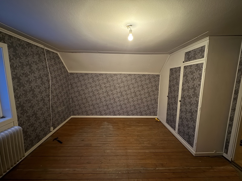

Afgelopen twee jaar hebben we er in de wintermaanden van november tot maart gewoond en gewerkt. Vooral omdat de mogelijkheid er was. Echter ook om te ervaren hoe het is; de mensen, cultuur en mentaliteit, het weer, de (extreme) kou (-25 vaak, -37 het koudst ervaren), de korte dagen/lange nachten. (voor NL begrippen), het noorderlicht te zien en de rust te ervaren.
Afbeeldingslocatie: https://tweakers.net/i/EAXGttZ7VHzWuTuBBVmXBgRL6Ic=/x800/filters:strip_icc():strip_exif()/f/image/zl0YbnDKMnywY2SvnzGxDch7.jpg?f=fotoalbum_large
Afbeeldingslocatie: https://tweakers.net/i/XXBxUriQGrOlBXQ8ZpbhZI_Z2fg=/x800/filters:strip_icc():strip_exif()/f/image/TFlpve1hMUDBZfHshYD9e2e6.jpg?f=fotoalbum_large
Na twee winters proef-wonen beviel dit zo goed. Dat het besluit is gemaakt om er fulltime te gaan wonen en werken. Maw zijn we sinds november ernaartoe geëmigreerd.

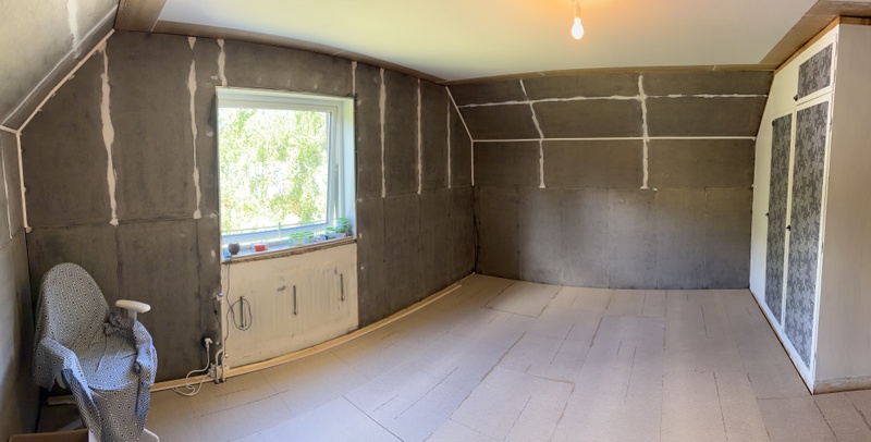

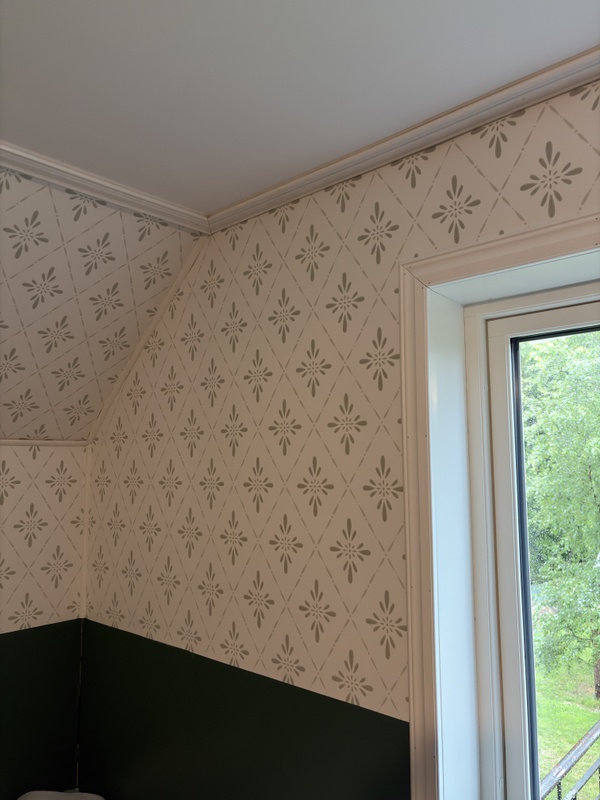

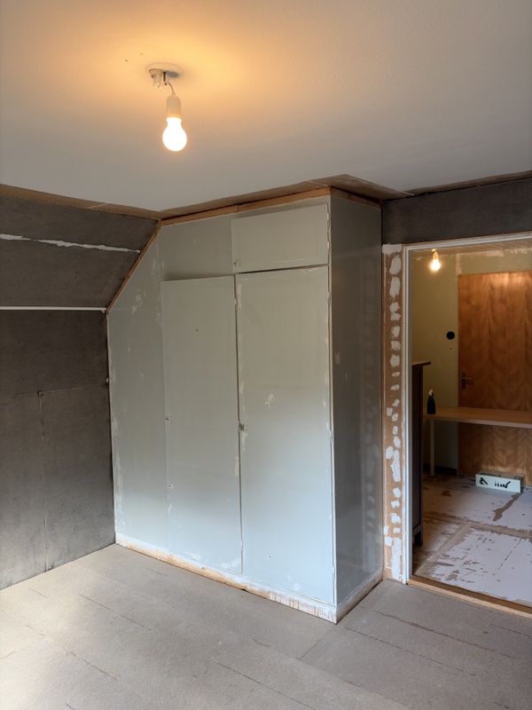

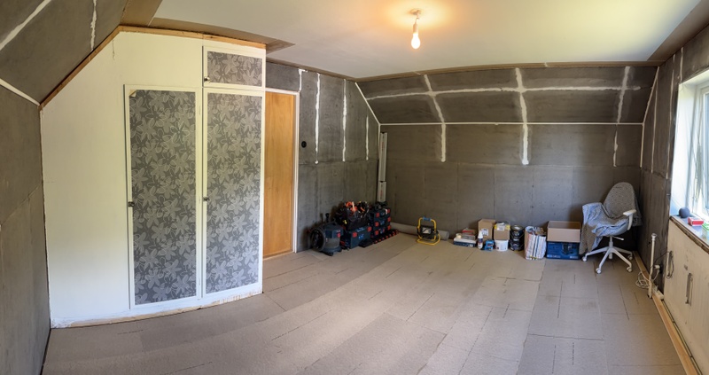

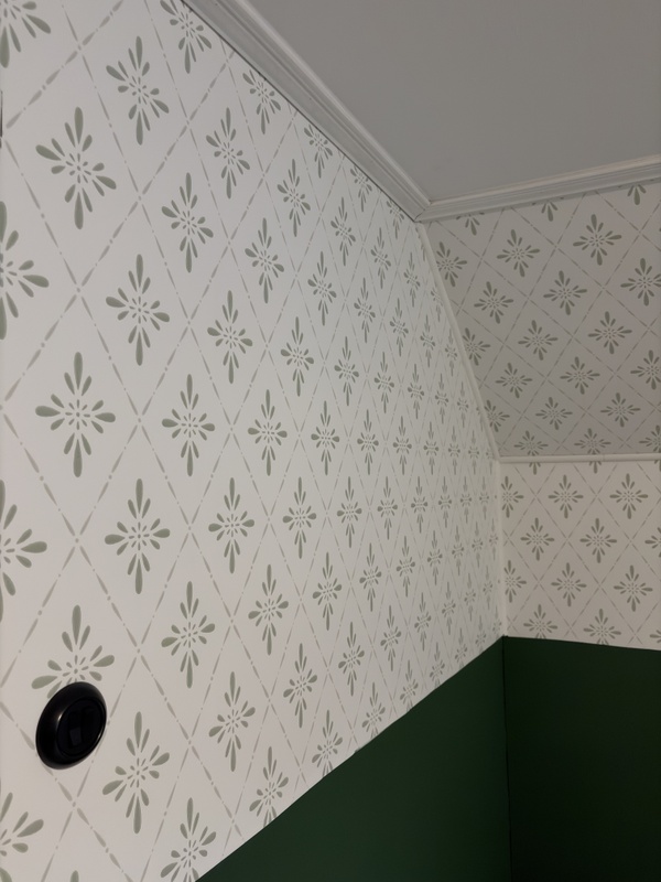

Heel veel verhuisdozen uitgepakt, verplaatst, meubels in elkaar gezet. Verder zijn we nu plannen aan het maken voor komend jaar.

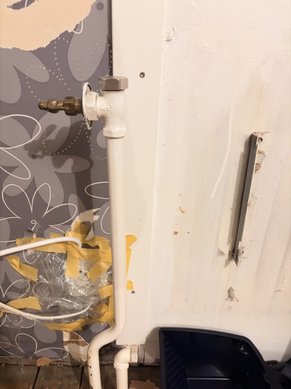

En zo werden we pas geleden om 3.00 ‘s nachts wakker ivm druppelend geluid… In eerste instantie konden we het niet plaatsen. We dachten dat het bed (zo’n elektronisch verstelbaar bed) geluid maakte. Maar het bleek druppelend water vanaf het plafond te zijn.
Snelle controle in de toekomstige slaapkamer op de verdieping erboven, wees uit dat de oude radiator lekte. (is nu een ruimte die gestript/verbouwd wordt)
Er kwam door de druk in het systeem een klein straaltje uit gespoten. In de richting van de nabij gelegen stopcontacten.. }:| Deze dus maar snel op provisorische wijze afgeplakt. En vervolgens het water opgevangen totdat de druk/het waterniveau gedaald was.
Afbeeldingslocatie: https://tweakers.net/i/ygN1KNW8o0IlTE_LlVFIrQwXMYw=/x800/filters:strip_icc():strip_exif()/f/image/LkCC2hnv0KXKRpT4g6YCRVFI.jpg?f=fotoalbum_large
Een paar dagen later toen ik de onderdelen had, de radiator maar even verwijderd en afgedopt.
Afbeeldingslocatie: https://tweakers.net/i/QAaiBAvfDHuSwUnkoVcmuYMW2qo=/x800/filters:strip_icc():strip_exif()/f/image/xke7HVihuBWlQ7TEZqk9fLxp.jpg?f=fotoalbum_large
To do lijst update: nieuwe radiator(s) en eventuele leidingen en stopcontact verplaatsen. (Dat laatste wilden we toch al).

Wat is er veranderd aan het huis? Met het huis en het klussen niet zoveel. Een paar kleine elektra zaken aangepakt. Zoals de lampen bij de ramen beneden zijn nu van een vaste stroom aansluiting voorzien ipv stekkers in stopcontacten.
Daarnaast is er op de andere slaapkamer boven nog een radiator bevroren geweest. Hierdoor is deze lek geraakt. Dus deze netjes leeg gelaten, afgedopt en verwijderd. We hebben een paar bedrijven benaderd voor een offerte om bergvärme (aardwarmte) te laten boren en installeren. Dus die bal rolt al. De insteek is om de installatie hiervan voor volgende winter klaar te hebben.

Vorige winter hadden we veel behang van een paar ruimtes verwijderd. Afgelopen tijd weer verder gegaan met het verwijderen van behang en wandbekleding (soort steviger geperst karton) in de rechter slaapkamer (toekomstige master bedroom).
Moet eerlijk zeggen dat het behang en wandbekleding zeer goed brandbaar was in de buiten kachel (deze kwam bij het huis).
Afbeeldingslocatie: https://tweakers.net/i/u5bUiBOj6yAWyU-m4eq_E_s7Bt8=/232x232/filters:strip_icc():strip_exif()/f/image/4rn8zvg9tcPwRHUBgMlna4n2.jpg?f=fotoalbum_tileAfbeeldingslocatie: https://tweakers.net/i/7pZIvbKhALt3PNKgaeP3NXiBi1k=/232x232/filters:strip_icc():strip_exif()/f/image/716bMnQEuamaYJmglmh55M1v.jpg?f=fotoalbum_tileAfbeeldingslocatie: https://tweakers.net/i/Kz6jCrDUnjG-ROtyoH81TXx2vYI=/232x232/filters:strip_icc():strip_exif()/f/image/t55bfUkpZEbjfmn1k5ncIHuo.jpg?f=fotoalbum_tile
Afbeeldingslocatie: https://tweakers.net/i/khQaQHsday2SoIqYY8kJv_Rm88Y=/232x232/filters:strip_icc():strip_exif()/f/image/1tuWcfd6OiX7XCMmbFNlxenk.jpg?f=fotoalbum_tileAfbeeldingslocatie: https://tweakers.net/i/D-iiUDq1FOCSNsSzCcsAmu4qDrw=/232x232/filters:strip_icc():strip_exif()/f/image/R2xKYdHLyMMIhcVsVlZRBGPX.jpg?f=fotoalbum_tile
Tussendoor een flink aantal vloerplanken los gehaald om te kijken hoe e.e.a eronder uit ziet. Zeker nadat hier een radiator was gaan lekken. Er zit vooral zaagsel en wat houtkrullen (+/- 22 cm) als isolatie. :/ De zwarte metalen leiding op de foto is een elektra leiding van de slaapkamer beneden. Dit was ook wel te verwachten aangezien de wind, het dak en de muren ook geïsoleerd zijn met zaagsel. Verder geen vocht of schimmel te zien, ondanks de waterschade.
Afbeeldingslocatie: https://tweakers.net/i/3YBOAydD1lcKP5CDnh7HvRmmulg=/x800/filters:strip_icc():strip_exif()/f/image/F2Bdkdc1c1UaNpqoUMAM3IDu.jpg?f=fotoalbum_large
Afbeeldingslocatie: https://tweakers.net/i/mksQ4HMj1O5jtrifocFFB8naKTE=/x800/filters:strip_icc():strip_exif()/f/image/FaF7ZG5qXdYHm5afMxOz36j5.jpg?f=fotoalbum_large
Binnenkort een paar loze leidingen onder de vloer door leggen van de achterzijde van de woning naar de voorzijde. Altijd handig voor de toekomst denk ik.
Daarna wordt de inbouw kledingkast verwijderd (zie foto hieronder). Die gaat eruit aangezien we de tweede slaapkamer als kleedkamer/kantoor willen inrichten.
Wel zit er nu nog een doorgang via de inbouwkast naar de wind (schuine deel tussen slaapkamer muur en dak). Maar daar willen we juist inbouwkasten maken die dit schuine deel opvullen.

Ivm werk en het koudere weer (kan vrij koud worden op de bovenverdieping) is er relatief weinig gebeurd. De drie loze leidingen zijn gelegd. Mooi van de voorkant van de woning naar de achterkant. Nu een keer een lan kabel doorheen halen. Lan aansluitpunt voor in de muur ligt klaar om gemonteerd te worden. En is er alvast een aansluiting voor een werkplek/bureau. Kan daarna het 10 inch server rack verplaatst worden naar de juiste ruimte/kast.
Daarna de vloer in de overloop open gemaakt. Om hier een loze leiding naar het plafond van de hal eronder aan te leggen. Daarna de vloer natuurlijk weer netjes dicht gemaakt. Tevens de UniFi Nano HD vervangen voor een U7 XG. Ziet er stukken beter uit aan het plafond zoals het hoort. d:)b

Micro update!
De ondervloer is klaar ✅
Afbeeldingslocatie: https://tweakers.net/i/KXahrNcfdmx0m0tW8H9FDa3yrh0=/800x/filters:strip_icc():strip_exif()/f/image/jJXaj5eXHQRtO2uLPVq4jR52.jpg?f=fotoalbum_large
Afbeeldingslocatie: https://tweakers.net/i/5jQWlhy1Ik1CEzUuIBGIiQWaedA=/800x/filters:strip_icc():strip_exif()/f/image/Q8nxM3Z2kcnzLTjnHxgNKJbK.jpg?f=fotoalbum_large
Eerst nog even de kast schuren. Daarna het verven: Plafond eerst, grondlaag op de muren, dan de muren fatsoenlijk in groen (de kleur Still Searching), bovenste deel van de muren behangen, houten lijstwerk op de muren, lijstwerk plamuren/verven, kast verven, etc.
En dan de parketvloer leggen, stopcontacten afmonteren, architraaf rondom deur en raamkozijn.
Bijna klaar dus. 😇

Mini update:
De houten kast is behang vrij en verf vrij gemaakt. Waarom verf vrij? Omdat deze met de verkeerde verf behandeld was. (Vermoed muurverf op hout)
Eerst de kast geschuurd maar kwam erachter dat dit niet goed genoeg werkte. Daarna met water de verf opgelost waarna deze met een krabber er zo vanaf gehaald kon worden. Oftewel blij dat deze onderlaag ertussenuit gehaald is. Kunnen we deze fatsoenlijk gronden voor het verven.

Het behangen is klaar. Het was een flinke klus maar het is gelukt. Altijd lastig als je besluit om een schuin plafond mee te behangen.
Afbeeldingslocatie: https://tweakers.net/i/9025PJMY9dlhPJ5gA2uNdGlCfmc=/x800/filters:strip_icc():strip_exif()/f/image/Y7EoiuVZi6bGP4IDSpiTw1ov.jpg?f=fotoalbum_large
Afbeeldingslocatie: https://tweakers.net/i/PnEIec_AsxQH8kLa9x3sFRtoCss=/x800/filters:strip_icc():strip_exif()/f/image/wMTO9fUAkFv3hQPJTJdgfrmy.jpg?f=fotoalbum_large
De plafondlijsten en het architraaf rond het raam zitten erop. De spijkers moeten nog weg geplamuurd worden en dan kan de laatste laag verf erop. Kan er dan begonnen worden met het leggen van de vloer.
