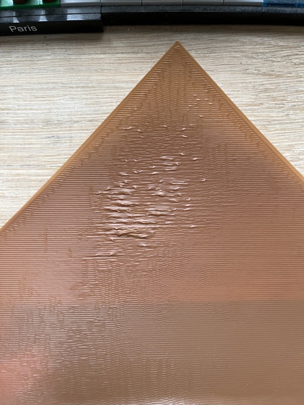

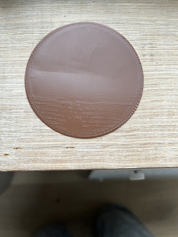

Mijn vraag
als ik op mijn bambu lab a1 iets probeer te printen, blijft de onderste laag niet goed plakken. Weet iemand hoe dit komt?
bambu lab a1
cryogrip pro glacier
bambu studio
lijmstift
temperatuur aanpassen
bed levelen
z offset aanpassen
Afbeeldingslocatie: https://tweakers.net/i/45TN-r-j0YB00HzLPMQdc2omJ8Y=/x800/filters:strip_icc():strip_exif()/f/image/JrOL4ht8AWCA5BnCHdmBlGLL.jpg?f=fotoalbum_large
Afbeeldingslocatie: https://tweakers.net/i/L1yqYKv7wnS77s4ZSrOFy3mcD8M=/x800/filters:strip_icc():strip_exif()/f/image/Bc6nfdKPw8U6beTT0qNmdIBQ.jpg?f=fotoalbum_large
  • ByteMe_
Mogelijk is de printplaat vies en dient deze schoongemaakt te worden. Dat kan met warm water en afwasmiddel. Eventueel kan ook die lijmstift gebruikt worden voor extra stevigheid mocht het nog steeds te los geprint worden.
  • ouweklimgeit
Hoe oud is het filament? Kan ook een vochtprobleem zijn. En ik zou gewoon de originele Bambu plate gebruiken, die werkt prima.
  • Bloodhoundje
  • Laatst online: 27-11 19:04
Druppeltje Dreft (de originele groene) op de plaat, met sponsje boenen, afspoelen en boenen tot de dreft eraf is, drogen met een theedoek of wat keukenpapier. Daarna zou het weer perfect moeten hechten.
Lijmstift is gebruikt als lossingsmiddel door een laag te maken tussen de plaat en het object, dus gebruik dit heel slechts heel dun. Ik gebruik zelf liever 3Dlac spray ervoor.
  • praliwi
  • Laatst online: 08:34
Beetje haarspray op de plaat werkt hier altijd perfect.
  • NoFearCreations
  • Laatst online: 11:39
NoFearCreations
3DPrint the world!
Welke filament? Oplossing als lijmstift en lak zijn om een slecht afgestelde printer te verbloemen. Plaat schoon, filament droog, en printer niet op de tocht moet genoeg zijn.
---RAWE CEEK!!!---
