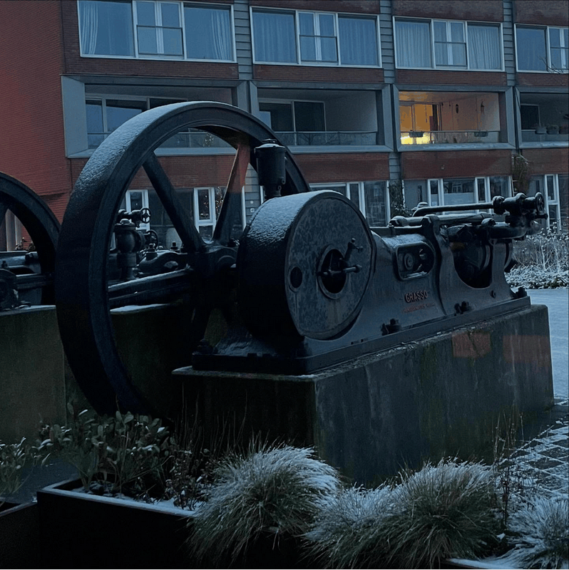

@Jengelsm het is geen vloeistof, het is een gas. Als dat verdampt, wordt het dus bij het gat even erg koud (zo werkt een warmtepomp immers, compressie maakt het gas warm, koelt af via de radiator aan de achterkant, verdampt in de verdamper en koelt af, rinse and repeat.
Heeeeel vroeger deden zit overigens inderdaad met water om bijvoorbeeld chocolade te koelen in Haarlem staan staan ergens nog twee van die compressors in de afmeting van een groot kanon naast de voormalige Droste fabrieken (u appartementen)
https://www.instagram.com/p/DEsk7OWohdi/
