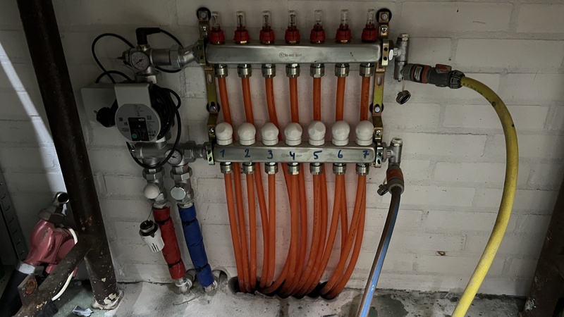

Als je de maximale watertemperatuur kunt begrenzen op 40C. Dan kun je de vloerverdeler op de BGG vervangen door een type met weinig weerstand pomploos model.
Hierna zal de verschildruk veel kleiner zijn voor de pomp waardoor de flow onhoorbaar wordt.
Dus: heb je inderdaad een vloerverwarmingsverdeler met pomp nu?

Volgens mij snap je mijn vraag niet.
Welk type vloerverdeler heb je? Kun je een foto sturen?
Want als deze minder weerstand en meer flow kan doen zakt de flow door de rest (vooral eclipse is gevoelig voor hoge flow) en verhoog je je effcientie en los je je geluidsprobleem op.

Deze verdeler is heel makkelijk om te bouwen naar pomploos door het linkerdeel eraf te schroeven en de leidingen rechtstreeks op de verdeler te laten zetten.
Er zitten al vrij grote kranen aan nu (dn20) maar die hebben alsnog meer weerstand dan wanneer het pomploos wordt aangesloten.
Dus dat zou ik eerst aanpassen.
En al er dan nog iets hoorbaar is de maximale pompdruk iets lager instellen, maar waarschijnlijk is dat dan niet meer nodig

  • Dre
Dre
Die pomp bij de VV-verdeler moet er zo snel mogelijk uit. Zou het direct dit weekend doen (als je het zelf kan of handige mensen kent). Kost alleen maar stroom (pomp) en rendement (slechte COP door hogere temperatuur).
En de thermostaatknop op de VV-verdeler (links) heeft vaak een kleine doorlaat, dus veel weerstand. Waardoor er meer water naar je radiatoren gaat.
Dit is echt een heel makkelijke verdeler voor het ombouwen naar pomploos.

Begrijp ik het nu goed dat het weghalen van de verdeler pomp beiden zou kunnen oplossen of is het weghalen van de VP alleen maar een poging om het ruisen te verminderen?
Ik vermoed dat de warmte-opbrengst op de bovenverdieping ook beter wordt als ik mijn radiatoren vervang door T33 radiatoren, wat een fors stuk goedkoper zal zijn als overstappen naar LTV-radiatoren.

ik zou in deze casus eerder een ltv verdeler met een grotere thermostaatkraan en groter voetventiel plaatsen.
omdat de cv ketel wel 50 graden stookt..(wat ook nog soort van nodig is voor de radiatoren) verder om in te gaan op de vele topicadviezen..je kan wel de pomp en thermostaatkraan en voetventiel verwijderen maar dan
moet je ook de cv ketel begrenzen op 40 graden. anders wordt je vloer te warm.* het is hier eigenlijk of a of b.
(zonder pomp mengt je vloerverdeler niet meer en gaat er dus 40 graden rechtsreeks je vloer in...)
kleine waarschuwing: boven de 40 a 45 graden kan je vloer gaan scheuren...dat wil je echt niet....

Ik zou het in 2 stappen doen, eerst pomp eruit en verdeler aansluiten direct op de leiding, dan je max pompdruk wat verlagen, je stomingsgeluiden zijn dan opgelost.
Dan eens rustig kijken op marktplaats en wat T33 scoren en boven vervangen lekker in het voorjaar.

@mischa1972 het ombouwen van de verdeler naar een lage temperatuur verdeler is vrij eenvoudig. en weinig onkosten aan verbonden. en zoals @Technician- zegt kan dat het geluid weg nemen omdat er meer water door de verdeler heen kan...en minder water naar de radiatoren toe loopt...eventueel kan je de cv ketel nog beveiligen met een pomp snoer met sensor mocht je bang zijn dat hij zijn instellingen vergeet...zoals deze:https://www.warmteservice...BJXBryDEx9jAaAmCHEALw_wcB
Primair: als je nu nog op je warmtepomp draait verwacht ik geen problemen in om naar een volledig laag temperatuursysteem om te schakelen en boven iets grotere radiatoren type 33 op te hangen om de lagere water temperatuur temperatuur te compenseren eventueel met ventilatoren eronder, dat is wel aan te bevelen.
Secondair: had je gezegd dat je cv ketel regelmatig bijspringt en/of je bijvoorbeeld koude klachten gehad betreffende de bovenverdieping dan zou ik liever een 50 graden systeem adviseren met een parallel buffervat met eventueel iets grotere radiatoren. En een ltv verdeler voor de benenverdieping...met grotere thermostaat kraan en groter voetventiel.. degene die standaard worden meegeleverd zijn wat klein kwa doorlaat.
(waarbij je eventueel nog een zonneklep kan toevoegen als hij teveel water trekt uit het buffervat maar in veel gevallen is dit niet nodig. zo sterk is het aanzuigende vermogen van een ltv verdeler ook weer niet)

Het niet direct willen ombouwen van de verdeler is meer een kwestie van durven. Ik ben een beetje bang dat ik lucht in mijn vloerverwarming krijg die ik er niet goed uit krijg. Vorige maand is het verwarmincircuit ook behoorlijk leeg geweest en dat heeft mij een aantal dagen storingen vanwege lucht in het circtui opgeleverd, omdat de installateur de kraan om het circuit te vullen vol open draaide (ik laat het normaal rustig vollopen om lucht ook langs het binnenkomende water te laten stijgen).
Reactie op primair: Vorig jaar december heb ik 42m3 gas weggestookt en 442kWh aan electrische energie. In januari was dit 118m3 en 595kWh. In november van dit jaar was dit 467kWh verstookt en 127kWh teruggeleverd. Ik ben benieuwd wat december gaat brengen. Volgens mijn P1 heb ik in november 2025 ca 7m3 gas verbruikt, dus de WP heeft het helemaal alleen gedaan. In november 2024 was het 37m3 gas. De nieuwe instellingen lijken dus wel te helpen om de ketel minder aan te laten springen.
Reactie op secundair: Is een LTV-verdeler zelf grote kwa diameter of gaat het voornamelijk om de thermostaat en het voetventiel? Zou ik hier met een andere thermostaatkraan en ander voetventiel ook geholpen zijn?
Hoe geraak ik bij een 50 graden systeem als mijn WP de 40 graden niet eens trekt?
Mijn vloerverwarmingsverderler staat overigens in de garage, waar het een stuk kouder is dan in huis. Heeft dat nog enige invloed? Er staat bv geen omkasting omheen.
Dus als ik het goed begrijp, dient dan alles tussen de blauwe en rode leding eruit gepakt te worden en vervangen door doorgaand pijpwerk? Hiermee komen dan ook de temperatuurmetingen te vervallen, die worden dan met T-stukken weer terug aangebracht? De thermostaatkraan en het voetventiel lijken wel al een grotere doorvoer hebben dan het leidingwerk dat van de ketel af komt. Volgens mij heeft het dan niet veel zin om die ook nog te vervangen.
Komt het er dan op neer dat ik hetgeen hieronder omcirkeld is dien te verwijderen en de aanvoerleiding op de bovenkant van de verdeler moet aansluiten?
Afbeeldingslocatie: https://tweakers.net/i/IpLjOMj8A7pklwoWrHFnsbY1a_I=/800x/filters:strip_icc():strip_exif()/f/image/XcHHCjAUrw0PiFd2uT12xRwi.jpg?f=fotoalbum_large
De onderkant krijgt dan dus een bochtje naar de retour. Toch?
Dus als ik het goed begrijp, dient dan alles tussen de blauwe en rode leiding eruit gepakt te worden en vervangen door doorgaand pijpwerk? Hiermee komen dan ook de temperatuurmetingen te vervallen, die worden dan met T-stukken weer terug aangebracht? De thermostaatkraan en het voetventiel lijken wel al een grotere doorvoer hebben dan het leidingwerk dat van de ketel af komt. Volgens mij heeft het dan niet veel zin om die ook nog te vervangen.
kwa ombouwen begrijp je prima wat de bedoeling is..voor lucht hoef je niet zo bang te zijn..de meeste lucht

pomp loze verdeler/lage temperatuur verdeler ervan maken en je cv ketel begrenzen op 40 a 45 graden.
je mag inderdaad de voeler en thermostaatkraan terug plaatsen voor de veiligheid van je vloer...
waarbij de voeler in een t stuk geplaatst wordt.. het is als ik het goed zie een 1 duimse thermostaat kraan.
welke groot genoeg is om voldoende water door te laten..voor de 7 groepen,,,3 liter per minuut..x 7 is 21
x 60 = 1260 liter per uur...kvs waarde van dergelijke kranen ligt hoog genoeg voor deze hoeveelheid water... was het 3/4 had ik er meer op gehamerd om hem te vervangen maar deze is 1 duims en dus eigenlijk prima.

maar je vloerverdeler is een mengverdeler..die 10 graden terug mengt waardoor je warmtepomp dus niet optimaal werkt. waarbij goede vraag een grotere thermostaatkraan en groter voetventiel wel kunnen helpen maar ze zijn inderdaad al vrij groot, dus eigenlijk zinloos om deze nu te vervangen... 1 duims is prima...
Het probleem zit hem niet zozeer in de thermostaatkraan .het probleem zit hem meer in het meng gedeelte..
waarbij als je een upgrade kiest.. kan kiezen uit hybride..die dus schakelt tussen mengen of doorgeven.
of een eenvoudigere versie de meng verhouding met de hand kan instellen op 75% aanvoer 25 % retour.

Voor de ombouw komt het er dan op neer dat ik het "kruisstuk" waarop aanvoer en retour zijn aangesloten eruit zou moeten halen, een bocht op het voetventiel naar de verdeler en een pijp tussen de thermostaatkraan en de bovenaansluiting met de themperatuurmeter. De overtemperatuurbeveiliging gebruik ik dan niet meer, maar die zou ik eventueel met een ESP kunnen monitoren en een alarm kunnen laten genereren in mijn home automation als de temperatuur te hoog wordt. Daarnaast dient de temperatuur vanuit de ketel beperkt te worden tot 45 graden.

Met de ombouw van de verdeler kan je de helft van het debiet zo door je vloer duwen zonder gekke geluiden.
