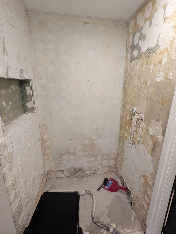

Ik heb recent een jaren '30 woning gekocht en stuit nu op flinke vochtproblemen in de badkamer, die 2 jaar geleden slecht is gerenoveerd. De tegels klonken hol in de douchecabine, het kitwerk was slordig, en na onderzoek door experts bleek dat er vocht achter de tegels zat.
De tegels zijn inmiddels verwijderd en er staat nu al 2 weken een bouwdroger non-stop te draaien. De waardes op de vochtmeter zijn wel iets gedaald, maar niet drastisch.
Ik meet momenteel:
-Onderin de muur: ~25-30% de ene keer als ik hem iets meer naar beneden richt soms 34, dan weer 28.
-Hoger op de muur: ~15% (wat me prima lijkt)
Ik douche al 2 weken elders, dus er komt geen nieuw vocht bij. Toch blijven die waardes onderin hoog. Ik gebruik een digitale vochtmeter, volgens reviews redelijk betrouwbaar, maar ik weet natuurlijk niet hoe accuraat die echt is. Daarnaast leeg ik elke twee dagen het reservoir van de bouwdroger, en die zit dan driekwart vol met water. Het vocht zit natuurlijk al 1,5 jaar of wat in de muur, dus het is logisch dat het even duurt. De badkamerdeur is dicht, en de ramen zijn gesloten.
Nu heb ik ook een vochtprobleem in mijn kruipruimte, alleen ik kan me niet voorstellen dat dit vocht zo in de muren trekt richting de badkamer op de eerste verdieping. Hier ben ik separaat mee bezig om dit aan te vliegen.
Zie foto's voor verduidelijking.

Badkamer, tegels zijn van 1 specifieke muur gehaald waar het e.e.a niet goed vastzat.
Afbeeldingslocatie: https://tweakers.net/i/X_C4NDDALExUhf7cUDquGXVE6ek=/x800/filters:strip_icc():strip_exif()/f/image/2XLS0bKVZqUX7SKJPU1F9lY0.jpg?f=fotoalbum_large
Afbeeldingslocatie: https://tweakers.net/i/Zdr2jpCAppHSIglnBU7L4j4siTI=/x800/filters:strip_icc():strip_exif()/f/image/8e2gwmLMnR9yfddQJH42Jzdf.jpg?f=fotoalbum_large
Afbeeldingslocatie: https://tweakers.net/i/RoiUOcnVqhVCgA3HdQYzxCfjSkg=/x800/filters:strip_icc():strip_exif()/f/image/ks06fcwlWeO6JI0rniIFsQml.jpg?f=fotoalbum_large
Afbeeldingslocatie: https://tweakers.net/i/VG8u2mAB1Ef4OV3350e4JDrTXEo=/800x/filters:strip_icc():strip_exif()/f/image/A81toVfd1wUcyaSLKgpl8XLG.jpg?f=fotoalbum_large
Afbeeldingslocatie: https://tweakers.net/i/jN7AgaItIthJrzF1jVJycFn-GVY=/x800/filters:strip_icc():strip_exif()/f/image/yQrz2jXDzRgF01bAOtuKukHV.jpg?f=fotoalbum_large
Afbeeldingslocatie: https://tweakers.net/i/G2fOQYRdVWVLx0gRbgZUifllrnQ=/x800/filters:strip_icc():strip_exif()/f/image/RQpv8zKXflUFmd2BDj4a4q3A.jpg?f=fotoalbum_large
Wat is nu handig qua badkamer? Toch nog enkele weken wachten?
En wanneer kan ik dan wel de muur opnieuw laten betegelen?
Alvast bedankt.

Ik ben bang dat die tegels het vocht fijn vasthouden in je muur, moet niet eerst alles eraf?

Zou die droger niet IN die douchecabine moeten staan?
En meet je nou het vochtpercentage van een stuk marmer?

Of hij in IN de cabine of eruit moet staan is mij ook niet helemaal duidelijk.
Hij droogt de lucht, dus of je hem nu erin of eruit zet, ik vermoed dat dat weinig uitmaakt.
Overigens was ChatGPT dat met mij eens :+ Mocht iemand het antwoord weten, houd ik me aanbevolen!
Ik kan hem voor de grap eens erin zetten een weekje.
En ik meet inderdaad het stuk marmer, want zo werkt een vochtmeter als het goed is.
Hij "scant" door de tegel heen. Tenminste dat is mij verteld!
En tot slot eens, je hebt altijd een bepaalde luchtvochtigheid in de lucht natuurlijk.
Vandaar dat ik het gevoel heb dat er weinig gebeurd nu.

Ik heb hem gister in de cabine gezet met de deur op een kier. De temperatuur is daardoor gestegen naar 30 graden en de luchtvochtigheid is daar 28 procent.
Heeft iemand nog ideeën wat nu handig is?

Tijdje wachten, vocht dat achter marmeren tegels zit duurt LANG om uit de muur te komen. Je zou ook de andere kant van de muur (slaapkamer?) kunnen meten, vaak is het daar ook verhoogd, en zitten geen tegels die vocht tegenhouden. (Wel even kijken wat voor verf je hebt gebruikt).

Maar de tegels zijn weg aan de kant waar ik ook het vocht meet?
De andere kant meet ik in Inderdaad ook een hoog percentage. Sterker nog daar zit dus schimmel. Gezien ik maar 1 bouwdroger heb, is de badkamer de eerste prio

De gemiddelde jaren '30 woningen staan nou niet bepaald bekend om hun geweldig droge leefomgeving wanneer ze niet grondig verbouwd en geïsoleerd zijn. Bovendien zat er oorspronkelijk helemaal geen badkamer in dergelijke huizen. Wassen deed je aan de wastafel op de slaapkamer, kinderen gingen in een teiltje. Op die manier bleef er ook veel minder vocht binnenshuis hangen.
Wat is de huidige opbouw van (buiten)muren op de locatie van de badkamer?
En hoe is de woning gefundeerd?
Zandgrond of kleigrond kan ook nog een verschil maken in optrekkend vocht in de buitenmuren.
Vocht kwijtraken kan eigenlijk alleen door flink verwarmen en ventileren. En wanneer het buiten dan ook relatief vochtig is dan kan dat lastig worden.

Stap 1 lijkt me die tegels er af halen, zo droogt die muur toch nooit?
Er af moeten ze toch, het lekt en als het hol klinkt gaat dat geen kwestie zijn van alleen een lijntje kit.

Klopt! Vroeger zat de badkamer op de begane grond. Bij de badkamer zit een spouwmuurconstructie.
Tenminste, op de begane grond hebben we in die muur een gaatje geboord en de spouw zat gevuld. Dan zal dit enkele meters hoger ook het geval zijn :9
Je zegt flink verwarmen, dan denk ik dat ik de deur van de douchecabine toch maar dicht doe en de bouwdroger hier opsluit. Dan is het ongeveer 38 graden. Jij zegt dus ook geduld hebben maar?

Het vocht is in de andere muur waar de tegels zijn verwijderd, ook niet of nauwelijks gezakt. Ik merk dus eigenlijk geen verschil. De tegels bij het nisje klinken niet hol overigens. Wel is het vochtpercentage redelijk hoog.

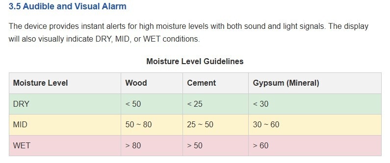

Zowel de droger die je hebt staan als de meter die je op de laatste foto's vast hebt werkt alleen op vocht in de lucht, als je het sneller wil laten drogen moet je er een extra ventilator (of 2, 3, 4..) bij zetten, het liefst op een lage stand zodat er altijd flink wat volume beweegt maar dat volume niet te snel beweegt.
Met meten heb je er weinig aan om met zo'n luchtmeter in een hoekje te meten, want binnen de badkamer zelf zal het vrij gelijk zijn, daarom moet je ook echt zorgen voor voldoende luchtstroming. Als je in zo'n hoekje een hogere luchtvochtigheid meet betekent dat over het algemeen dat er niet voldoende luchtstroming is.
Als je wil meten hoeveel vocht er in bijv. je voegen zit moet je een meter als dit gebruiken die echt binnen de voegen het vocht kan meten, maar ook die gaat op een tegel niet veel kunnen. Vocht dat achter je tegels zit is gewoon niet te meten zonder twee gaatjes te boren en dan zo'n meter als deze door die gaatjes heen in de laag erachter te steken (die daadwerkelijk vocht bevat).
Een gezonde luchtvochtigheid is 40-60%, in een badkamer kom je al gauw heel even rond de 90-100% maar zou heel snel weer moeten zakken door de afzuiging. Alleen zijn er heel veel badkamers met afzuiging die niet zwaar genoeg is. Met een geschikte deur (met zo'n roostertje erin) die dicht staat en afzuiging die geschikt is voor het volume van de badkamer, en het raam dicht (!!!) krijg je een nette strakke luchtstroom die binnen een 15-20 minuten het vochtpercentage in de badkamer weer terug binnen de 40-60% krijgt.
Wat je dus zou kunnen proberen is tot welk punt het vochtgehalte in de badkamer met alles dicht (dus geen raam open, geen deur open, afzuiging aan of even afgedekt) terug omhoog klimt, als dat na een paar uur nog niet boven de 60% komt is er qua luchtvochtigheid niks aan de hand, en kan het goed weken of zelfs maanden duren voordat al het vocht uit de muren is, want dat vocht moet eerst in de voegen kruipen en daarna hier weer uit. Veel luchtstroming, flink goed stoken (dus eerder 25-30 graden maken dan 20 graden) en zo'n ontvochtiger laten draaien is dan de enige manier.

Dank voor je uitgebreide reactie. Zal ik je een geheimpje verklappen? De vochtmeter uit je link heb ik al in huis. Die had ik juist gekocht om mee te beginnen. Vervolgens kreeg ik van verschillende experts het advies om een meter met zo’n bolletje te nemen, omdat die door materiaal heen zou kunnen meten.
Wat betreft de luchtstroom, adviseer je om de droger in de cabine te plaatsen of juist erbuiten? Ik kan er eventueel een ventilator bij zetten.
Ik zit nog met de andere tegels waar ook een waarde van dertig procent wordt gemeten, zoals aan de andere kant van de douchecabine. Moet ik dan serieus overwegen om de hele cabine te slopen?
Ik ontdekte net dat ik op alle vloertegels rond de dertig procent meet. Dat kan toch eigenlijk niet? Zou dat betekenen dat de hele vloer vol vocht zit?

In of buiten de cabine maakt niet zo heel veel uit, als de cabine open staat en je voldoende luchtstroom hebt zou dat prima moeten gaan. Ik zou er dan eerder voor kiezen om ook daarin een ventilator neer te zetten alsook erbuiten, en dan de droger regelmatig verplaatsen. Het lastige van een badkamer is dat die over het algemeen niet zo ontworpen zijn dat ze de luchtstroming optimaliseren voor snel drogen.
In mijn ervaring zijn die meters met zo'n bolletje erg onbetrouwbaar. De meeste materialen mogen met gemak 30-50% vocht bevatten, iets lager dus dan gezonde luchtvochtigheid, maar je moet wel zeker weten wat je meet. Ik zou dus eerder vertrouwen op twee pinnetjes die echt de vochtigheid van een stukje voeg meten.
Vocht achter de tegels blijft een lastige, die moeten toch echt eerst door de tegels heen. Als ik alles wat ik hier in dit topic zie bij elkaar pak zou ik geen enkele reden zien om hier met een droger aan de slag te gaan, want als het vocht achter de tegels zit en je luchtvochtigheid (ga er even vanuit dat dat je HA-grafiek is?) amper boven de 30% komt is alles eerder te droog dan te vochtig.

Ik heb op jouw advies net een tweede vochtmeter (met pinnen) aangeschaft van een gerenommeerd merk. Hiermee hoop ik nauwkeurigere metingen te kunnen doen.
De grafiek die ik eerder deelde laat de luchtvochtigheid zien terwijl de bouwdroger continu draait. Jij bent overigens de eerste die aangeeft dat je daar geen noodzaak voor ziet om de droger te plaatsen. Toch denk ik, gezien de metingen waarbij 'gezonde' tegels rond de 15 procent zitten en andere oplopen tot 30 procent of meer, dat er wel degelijk sprake is van een vochtprobleem. De afwerking van de slechte kitnaden, en de voegen helpen natuurlijk niet mee.
Ik laat de droger nog even draaien en kijk wat de nieuwe meter laat zien voor waardes. Daarnaast plaats ik extra ventilatoren om de luchtcirculatie te verbeteren. Wordt vervolgd!

Weet je zeker dat die meter een percentage luchtvochtigheid aangeeft? Ik betwijfel het. Heb ook een vochtprobleem gehad door een lekkage en schimel op de muur (zuigende gipsblokken in een plasje). Ik weet niet meer wat die meter precies aangaf (van de waterschade expert), maar volgend mij was het lager dan mijn gebruikelijke luchtvohtigheid. Misschien even naar een manual googlen...

Je hebt gelijk! Ik lees niets over een percentage
https://manuals.plus/ae/1005008727988086
Wel dat ik met mijn waardes op de "mid-range" zit

Voor wie nog interesse heeft in wat er nu aan de hand was. Zie foto's!
Dit zat uiteindelijk onder de douchebak verborgen, verklaart een hoop. Alle tegels zijn er nu vanaf en de cabine maar volledig opnieuw betegelen. Ook was er geen kimband aanwezig.
Kortom, erg ranzig allemaal!!

  • No Hands
  • Laatst online: 21:38
dat had je met dat drogertje nooit droog gekregen. goed dat je het zo doet
  • PaardB
  • Registratie: April 2025
  • Laatst online: 18-10 10:49
0re0 schreef op maandag 8 december 2025 @ 19:45:
Bij toeval heb ik de laatste foto gezien op een of andere kluspagina van Facebook met het verzoek wat het gaat kosten om dit te renoveren.
Aangezien dit hele debacle is begonnen met het slecht renoveren van een badkamer, kleine tip van mijn kant: gun de klus niet aan iemand via Facebook...
  • 0re0
  • Registratie: Augustus 2018
  • Laatst online: 17-10 17:33
PaardB schreef op dinsdag 9 december 2025 @ 08:23:
Klopt hoor! inmiddels een professioneel bedrijf gevonden, dank je wel voor het meedenken.
