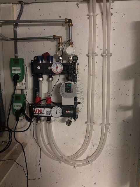

Paar weken geleden is onze verbouwing afgerond en sindsdien hebben wij in onze kelder 2 vloerverwarming verdelers hangen. Vloerverwarming verdeler 1 hing er al bij de aankoop van het huis en zorgt voor de verwarming in de woonkamer, zie foto van de verdeler:
Afbeeldingslocatie: https://tweakers.net/i/H-_I8v6yH5yf969NpT2WUHw9LfE=/fit-in/4920x3264/filters:max_bytes(3145728):no_upscale():strip_icc():strip_exif()/f/image/Azwcf17woiqkDKVaRILPMuOH.jpg?f=user_large

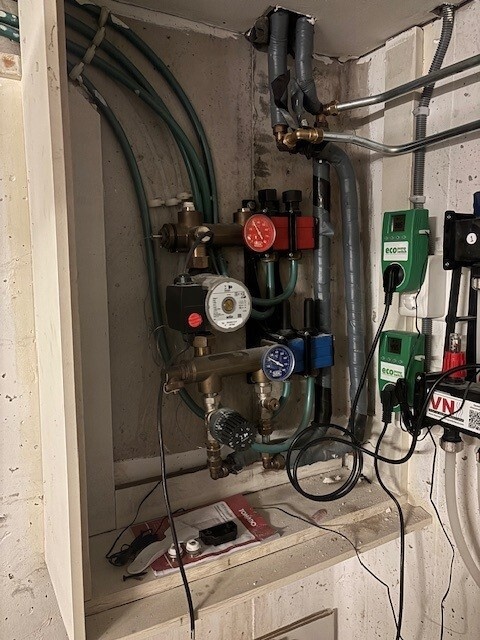

Vloerverwarming verdeler 2 is er bijgekomen voor de vloerverwarming in de keuken / aanbouw, zie foto van de verdeler:
Afbeeldingslocatie: https://tweakers.net/i/AfYrWlvtNZQBIvTTt9Rurme16Hk=/fit-in/4920x3264/filters:max_bytes(3145728):no_upscale():strip_icc():strip_exif()/f/image/p16SmGjYrbF2mBxLpL5PUNa0.jpg?f=user_large
Zoals je op de foto kan zien zijn de leidingen van de verdeler 2 aangesloten op de bestaande leiding die van de CV ketel naar de verdeler 1 liep. Echter merk ik dat het water wat naar verdeler 2 stroomt kouder is dan naar verdeler 1. Dit kan ik ook aflezen op de pompschakelaars die elke verdeler apart heeft. Daarnaast heb ik het idee dat de woning aanzienlijk langer duurt voor het opwarmen van de ruimte sindsdien we 2 verdelers hebben i.p.v. 1.
Kan iemand mij voorzien van advies wat betreft deze installatie? Is het logisch om 2 verdelers te hebben of was het logischer geweest om 1 verdeler te plaatsen met 4 groepen?

Zitten de sensoren allebei wel perfect gemonteerd? Kun je de sensor van de ene op andere zetten en vice versa? Is het probleem er dan nog steeds?
https://www.123installati...es/C6/A6/51C932ADE10F.pdf
Vanaf 3.10 zie je allerlei stelschroefjes, misschien verandert er iets als je daar aan draait.
1 of 2 verdelers maakt op zich niet zoveel uit qua werking. Je hebt zelfs meer instelmogelijkheden dan met 1 verdeler.
Als gebruiker had ik liever 1 verdeler gehad, bespaart een beetje ruimte aan de muur en dan heb je maar 1 pomp die stroom verbruikt en kapot kan.
Als installateur kom je het liefst niet aan oude bestaande onderdelen als het niet hoeft. En als ze al een 2 groeps verdeler bij zich hebben en geen 4 groeps dan komt er gewoon een 2 groeps verdeler aan. Als er in de offerte niets expliciet over staat dan zou ik 2 verdelers verwachten zoals je nu hebt.
