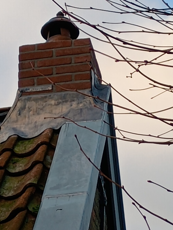

Afgelopen week nieuwe schoorsteen laten opmetselen, omdat bij een eerdere dakrenovatie nieuw lood niet diep genoeg in de schoorsteen was aangebracht en we lekkage kregen, vermoedelijk via water dat aan de binnenkant van de schoorsteen naar beneden liep het dakbeschot op.
De oude schoorsteen kon door windveren niet helemaal tot onderaan worden verwijderd dus de nieuwe stenen zitten wat hoog op de schoorsteen en de loodslabben zijn dus vrij groot bij de nieuwe schoorsteen. er is gelijk zink aangebracht aan de bovenkant van de windveren.
overall ben ik tevreden, maar ik vind dat het loodwerk aan de ene kant minder netjes is afgewerkt dan aan de andere kant. de metselaar zegt dat het technisch niet anders kan en dat de buigbaarheid van lood ook zijn grenzen heeft en je niet wilt dat dat scheurt, omdat je het te scherp buigt.
wat vinden mensen met verstand van zaken van het opgeleverde werk? zie de fotoos van beide kanten. de nette en de minder nette.

Normaal lopen die loketten ook recht naar beneden en niet zo gebogen om je dak. En daar onder dus een laag lood op je dakpannen in een 90 graden bocht die weer achter je loketten zit en over je dakpan. Maar lijkt dat hij qua hoogte van je schoorsteen niet goed uit komt als ik het zo tel. Dan zit je met je nokpan niet lekker/ gelijk voor je opstand er onder en kom je aan bovenkant schoorsteen niet uit qua hoogte. Maar lastig te zien uit deze schuine hoek. Nu heeft hij zo weinig hoogte en die dakhelling dat het lood echt een gekke knik moet maken en je ziet ook niet hoever het onderste lood om het hoekje gaat achter de loket. Hoe hoog was de schoorsteen eerst en hoe zat dat het eerst? En welke wind veer bedoel je?

Wat is je opdracht geweest? Lood hoort tot op het binnenblad te worden aangebracht.
Ik zie twee lagen lood boven op elkaar. Waarom?
Op die hoogte is het belangrijk dat het goed zit. Esthetisch is denk ik minder relevant.

Het zou netter kunnen maar ik snap dat de metselaar niet te veel/ harder durft te kloppen met deze oude dakpannen.

Vind het een beetje een inconsequente opbouw. De ene kant bij de wind windveer zit het lood hoger (maar is het niet mooi om het hoekje van de steen gevouwen zoals normaal), had hij die bij je pan kant gedaan, dan konden die loketten mooi recht afgesneden met een juiste 90graden strook er onder, wat een mooie gehele afdichting geeft.
Nu heb je bij je dakpannen gaten bij elke overlap. Aangezien je niet goed kunt zien hoe ver het lood doorloopt, weet je niet of dit met eventueel wind het er niet onder geblazen wordt en zo naar binnen kan komen
Op de laatste foto lijkt het vooral beetje twijfelachtig omdat je dakpan afloopt naar je schoorsteen. Al het water kan dus als het tegenzit zo via die pan onder je lood door naar binnen treden mocht de pan niet omhoog meer lopen bij de schoorsteen kant, maar dit zal net wel of net niet als ik de lijn van de pan volg. Had dus echt meer over de bolling moeten lopen.
Bij de windveer zou dit ook liefst met de ronding van de zijkant meelopen om dit te voorkomen en ook eventueel voor opwaaien zit het nog beter vast. Wind kan soms water ver blazen onder dingen door.
Zou hier zelf niet zo blij mee zijn denk ik als ik het zo bekijk voelt het niet optimaal waterdicht.
Zeker met storm en wind trek ik mijn twijfels dan ook…
