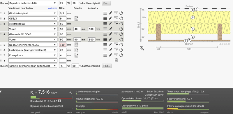

Als ik het advies van Ubakus volg, dan is er geen folie nodig, zie onderstaand:
Afbeeldingslocatie: https://tweakers.net/i/SHDTkszknvGroxVpQz0VpaIS7D4=/800x/filters:strip_exif()/f/image/2nTjmG8HAMjNfOnufLMruqkR.png?f=fotoalbum_large
Dampremmende folie heeft een slechte invloed op de droogreserve, dus was ik op zoek naar klimaatfolie in Ubakus (en geen idee wat de naam van klimaatfolie in Ubakus is). Als ik de folie weg laat, krijg ik bovenstaand resultaat.

Welk materiaal zit er aan de buitenzijde (cijfer 7), en welke μd waarde heeft het?

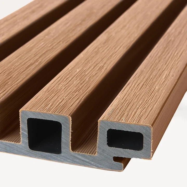

Buitenzijde is eigenlijk een composiet afwerking, maar die kon ik in Ubakus niet vinden. Het is composiet Rhombus. De PIR-wand wordt dus beschermd door deze laag composiet.

Als de buitenbekleding dampopen is, m. a. w. cijfer 6 wordt een geventileerde spouw, dan is een dampscherm aan de binnenzijde niet nodig.

Ja aan de binnenzijde, voor een damdichte laag pir een wol aanbrengen zonder folie kan goed tot bepaalde hoogte. Grofweg kan de Rd waarde van de wol de helft zijn van het PIR na de dampdichte laag zonder problemen. Door de PIR valt het condensatiepunt in normale omstandigheden dan niet in het wol maar in het PIR, voorbij de damdichte laag aan de binnnenkant van het PIR (en er dus geen condensatie is). Als je te dik voor de damdichte laag isoleert, valt het condenensatiepunt wel in het wol en kan je wel vochtproblemen krijgen. Maar dan moet je dus wel vrij dik gaan.
Het precieze punt kun je opzoeken met Ubakus zoals je al doet. Maar die berekening gaat er wel vanuit dat de dampdichte laag aan de binnenkant ook echt dampdicht is.
