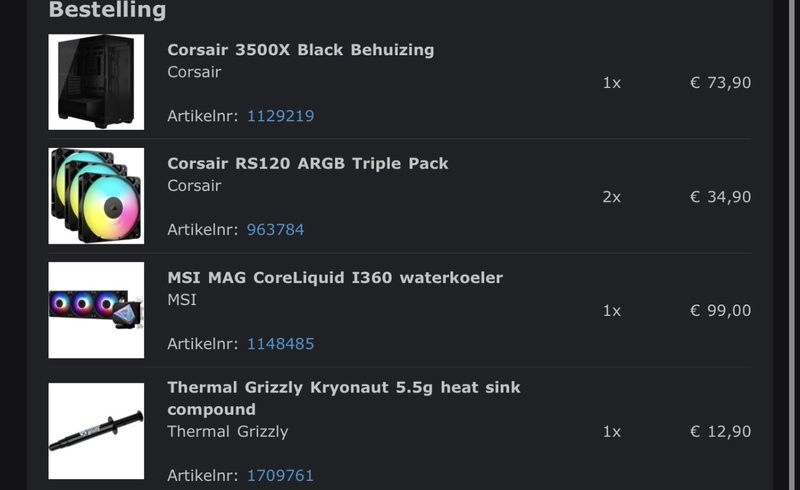

Me nieuwe spullen komen morgen binnen, ik denk dat ik na deze nieuwe kast, fans en waterkoeling geen airflow problemen meer zou moeten hebben: Afbeeldingslocatie: https://tweakers.net/i/jnG1cmH2lUqLN9klUVzCP_IsS1o=/800x/filters:strip_icc():strip_exif()/f/image/KkkVrlabizdBZiSeC5c4vczn.jpg?f=fotoalbum_large

Als je temps niet te heet waren dan zal daar het probleem niet liggen.

de koelpasta was niet nodig - die wordt bij de koeler al meegeleverd.

Deze spullen wou ik sowieso hebben, mijn vorige kast was een schaamte om te zien (zij paneel onbtrak gedeeltelijk ivm te grote cpu koeler die ik had). Ook wou ik altijd een x waterkoeling gaan proberen. Dus des ondanks dat ik geen koeling problemen heb, of juist wel zou hebben gehad, zou ik sowieso deze spullen al gaan bestellen.

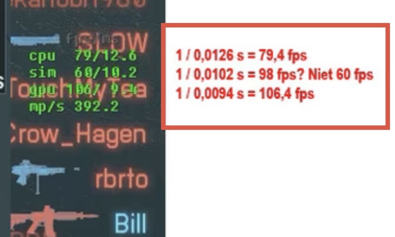

Novacitus schreef op donderdag 27 november 2025 @ 14:58:
Ah jammer van de koelpasta maarja, zal ooit wel weer handig zijn. MSI afterburner werkt ook gewoon met niet msi onderdelen?
MSI Afterburner en RTSS werken op alle hardware. Je gaat de overlay wel moeten instellen totdat je alles in-game kan zien. In BF6 kan je in de game ook een overlay aanzetten.
Afbeeldingslocatie: https://tweakers.net/i/kQpuIJxoOsMBQiiVEnuY3k3_fco=/800x/filters:strip_icc():strip_exif()/f/image/TmnwTMmjTZeksLJc08yNisUK.jpg?f=fotoalbum_large
In deze screenshot zie je dat de GPU een frame in minder tijd kan maken dan dat de CPU de berekeningen kan doen. De GPU wacht op de CPU. Met een krachtigere CPU kan meer uit een 6800 XT geperst worden.

Afbeeldingslocatie: https://tweakers.net/i/3xl1qJxEdH43DdZehiyZbvcqtT0=/800x/filters:strip_icc():strip_exif()/f/image/MaOVsKVCpwFSRbCkJwugJemw.jpg?f=fotoalbum_large
Dus als ik het goed heb, moet de cpu en gpu in dit gedeelte ongeveer gelijk staan? En als de cpu te hoog is en de gpu lager, dan is de gpu het probleem?
