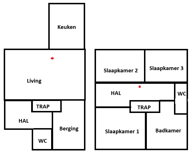

Zijn allemaal steunmuren met bakstenen van 14 cm(+uitplakking). Oppervlakte < 175 m².
Rode puntjes = AP locaties denk ik. Gezien nieuwbouw heb ik wat schrik dat ik er met één router niet zou geraken.

Ahwel de tuin ligt aan de kant van de keuken, dus ik dacht dan heb ik wat range daar ook? Al is dat belachelijk want terras komt naast de keuken. Beetje schrik dat men AP in de gang niet zover zou gaan tot mijn keuken? Ik heb geen idee van hoe goed deze zouden presteren in zo'n omgeving... dus wat onwetendheid waar ik dat ding best plaats? Zou het liever ook in de gang zetten dan in mijn living maar dan denk ik het moet een muur door wat met het signaal...

Modem komt uiterst rechts in de berging dus helemaal niet in de woonkamer. Gaat 1 AP al genoeg zijn voor het hele huis? Gezien ze down directional zijn is dat dan 1 plaatsen boven in de hal? In verdiep zit ik met beton en wapening van +/- 5 cm. Met een PUR en chape van 20 cm in totaal denk ik? Gaat dat signaal daar wel goed doorgaan?

Naar je tuin toe heb je enkel 2.4 ghz wifi. Op zich geen probleem, maar hou er even rekening mee. (nadeel van modern glas, dat blokeert de wifi goed).
Ik zou zelf niet enkel een AP boven plaatsen, als je er maar 1 plaatst doe het beneden. Hoe vaak heb je in een slaapkamer wifi nodig vs hoe vaak beneden?

Ik dacht gewoon op elk verdiep eentje dan ben ik zeker dat de dekking voldoende is. Goh ja niet veel natuurlijk in de slaapkamer maar je weet dan ook nooit of daar dan toch ergens een smart appliance komt die dat dan misschien wel weer nodig heeft...
Want als je enkel eentje beneden plaatst, gaat die signaal naar boven sturen? Dacht altijd dat die U6+ enkel directional naar beneden 'blazen'.

ligt beetje aan hoe je hem plaatst, en de 5.1 gHz zal niet naar boven komen, maar de 2.4 wel, dus max 450 mbps - maar laten we eerlijk zijn, voor wat scrollen in bed en wat smarthome heb je aan 10 mbps ook al zat.

Tuin kun je vergeten met nieuwbouw (als de deuren dicht staan)
Wil je daar dekking dan zul je aan een outdoor ap moeten.
Ik zou verder wel per verdieping een ap ophangen idd. Door die binnenmuurtjes komt het wifi signaal wel maar verdiepingsvloeren is drama

Wel de hele achterkant van living en keuken is praktisch 90 % glas... Dus dat zal misschien wel iets beter zijn qua signaal doorvoering dan muren?
Nja verdiepingsvloer doorgaan met signaal van 1 AP, daar heb ik geen vertrouwen in eerlijk gezegd. Zal er maar twee hangen elk op het verdiep. Nu nog niet 100 % zeker waar ik die beneden ga plaatsen hal ... of living.... :D

glas is juist moeilijker dan steen, als het glas een coating heeft.
