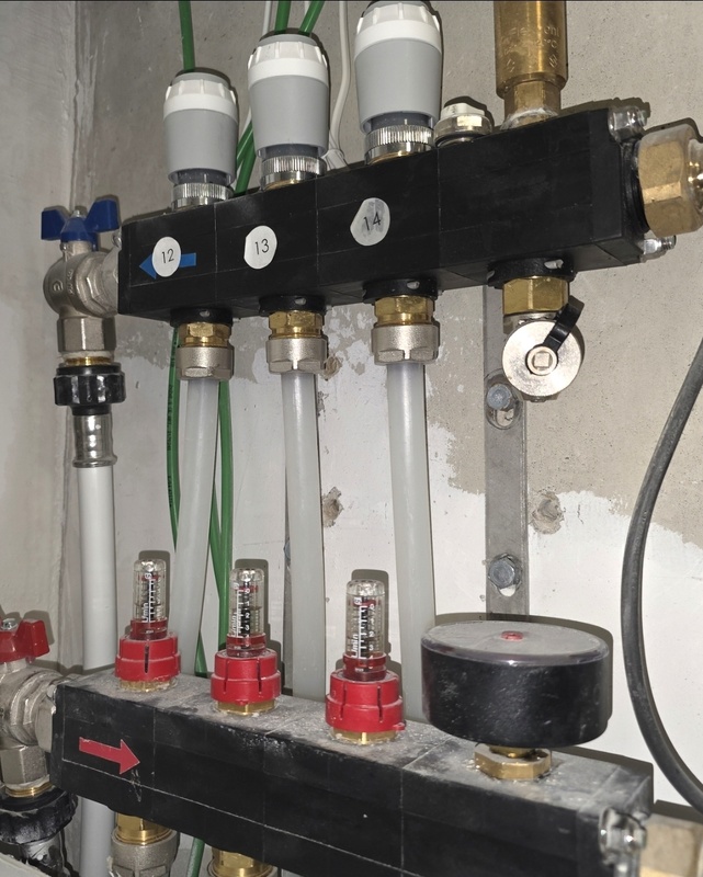

Via deze weg hoop ik wat advies te krijgen. Ik heb totaal geen verstand van vloerverwarming.
In October 2024 heb in de sleutels van mijn nieuwbouw woning gekregen. In november is mijn aannemer aan de slag gegaan.
In December waren ze aan het stucen, en de vloerverwarming was op 28 graden op de tweede derde verdieping.
Lang verhaal kort, uiteindelijk pas afgelopen september kunnen verhuizen in de woning (de aannemer is nog steeds niet klaar).
Nu is het koud en heb ik gisteren de verwarming knop van koud naar warm gezet.
De begane en eerste verdieping worden warm. De tweede en derde niet.

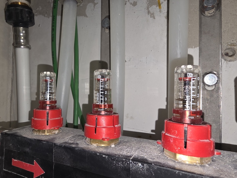

Ik heb gekeken wat her verschil was tussen alle 4 vloerverwarming verdelers. Bij de tweede en derde is de flow op 0. Ook de druk is lager op de derde.
Ik hoor geen rare lucht geluiden en hierom heb ik ontluchten niet gedaan.
Ik wil morgen een melden plaatsen bij de project ontwikkelaar, maar de vloerverwarming heeft wel gewerkt en nu opeens niet.
Wat zou ik zelf nog kunnen doen? Afbeeldingslocatie: https://tweakers.net/i/-EAHAG7HV4qllsHx_t3PiSgz3o4=/800x/filters:strip_icc():strip_exif()/f/image/U9JGPgPiJEQ7g5nDhnKmnqDp.jpg?f=fotoalbum_large
Afbeeldingslocatie: https://tweakers.net/i/piiLHnjBRT3gHXn5dKwe72juaKc=/x800/filters:strip_icc():strip_exif()/f/image/DJY3Ecd12TFzdD1E98L0hlfu.jpg?f=fotoalbum_large
Afbeeldingslocatie: https://tweakers.net/i/nK_tSoOprFS-RlJCmmnw2EwG0yU=/x800/filters:strip_icc():strip_exif()/f/image/RUGbZnK4NvZ9o4eWn3NDfZbQ.jpg?f=fotoalbum_large

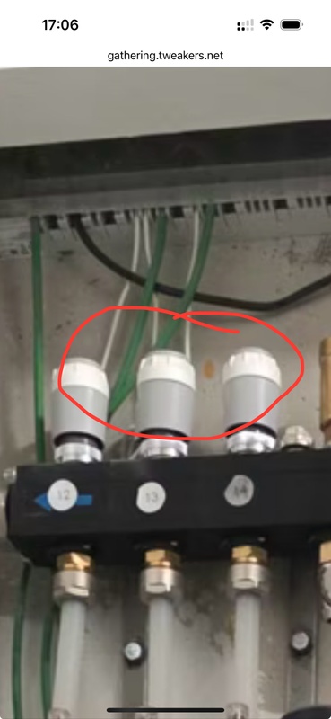

Wat krijg je als je de automaten handmatig opent?
Die knoppen dus even draaien.

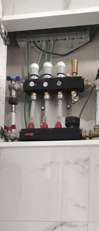

  • sakurakilla
  • Laatst online: 02-08 16:47
Dankjewel dit heb ik vanmorgen gedaan. Heb deze op handmatig gedaan. Ook was er naar 0.9 bar erin. Nu is het op twee bar.
Het voelt nu heel lichtjes warm aan maar de temperatuur blijft op de verdieping op 18 graden. De temp op de verdeler (zwarte pijl) geeft 25 graden aan, voorheen was her 18. Meer dan dit doet het niet

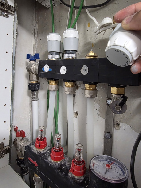

Wat zou kunnen is dat je kleppen vast zitten. Even de automaten loshalen (stuk voor stuk zodat je ze niet verwisseld bij terugplaatsen) en controleren of het pennetje wel omhoog komt en je die ook handmatig kunt indrukken ( even een euro oid tussen pennetje en duim)

Afbeeldingslocatie: https://tweakers.net/i/XdmqpJ82Z419UhBmgeb8iYYnK8o=/x800/filters:strip_icc():strip_exif()/f/image/cKkyZ0yWfTsCV0VutEzxoGJW.jpg?f=fotoalbum_large
Ik snap niet helemaal wat je bedoelt met pennetje. Er steekt idd wat uit maar is een beetje rond/ovaal aan de bovenkant. Hier kan ik niks in steken
  • Patrick4
  • Registratie: Juli 2020
  • Laatst online: 08-08 07:27
Dat staafje wat er uit steekt kan je als het goed is indrukken. Dan gaat het ventiel open.
Maar het lijkt me sterk dat alle ventielen vast zitten op de bovenste 2 verdelers.
Ik zou toch ook voor de zekerheid die 2 verdelers even ontluchten. Bij vullen komt er ook weer lucht in je systeem (uit de slang).
