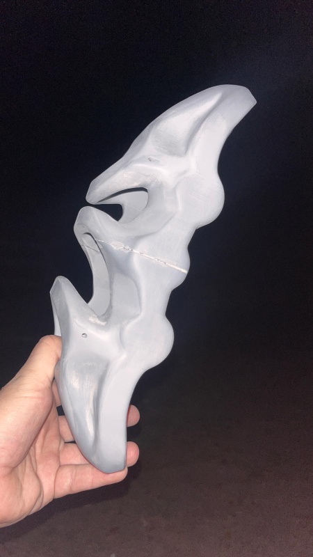

Hallo Tweakers,
Een vreemd topic misschien, maar aangezien het iets te maken heeft met 3d printen enzo denk ik dat het misschien toch wel kan :P
Ben of ken jij iemand, bij voorkeur in de buurt van Nootdorp/Den Haag, die een goede (geventileerde) ruimte heeft waarin ik een (PLA plastic) remklauw zou kunnen spuiten?
Ik ben best een amateur als het aankomt op spuiten (behalve graffiti dan). En dat ik een amateur bent werd ook weer pijnlijk duidelijk haha. Een paar punten die ik heb de afgelopen periode heb geleerd:
-Omdat ik dus een geschiedenis heb met graffiti greep ik eigenlijk automatisch naar Montana spuitbussen. Maar deze bleken toch wel flink te grof voor mijn doeleinde. Dus wat ik eerst na een flinke dosis noeste handarbeid silky smooth geschuurd had is nu helaas niet meer zo silky smooth meer.
-Spuiten in de wind, zelfs al is het windje mee, is gewoon kut. Had ik niet moeten doen, want ik moet ten eerste veel te dicht op mijn object zitten en ten tweede verdwijnt een groot deel alsnog in de lucht. Zonde van de verf, maar ook zonde van het resultaat.
-Zelfde geldt voor de temperatuur. Buiten spuiten betekent ook overgeleverd zijn aan de buitentemperatuur en die is de laatste tijd veel te laag, waardoor ook de verf gaat samentrekken en je rimpels krijgt.
-Te snel willen gaan. En ik denk dat dit ook komt mede doordat ik in de buitenlucht ging spuiten, maar ik spuit te dik in één keer. Dit zorgt voor druipers, die ik vervolgens wel weer weg kan schuren en een nieuw laagje kan geven, maar ik heb echt veel te veel rondes moeten doen.
En nu is het resultaat ook nog eens niet wat ik hoopte, dus heb besloten het allemaal anders te gaan doen. Ik ga de Montana verflaag flink opschuren zodat de boel weer zo silky smooth is als dat ie voor het spuiten was.
Daarna moet ik dus een ruimte hebben waar ik zonder wind kan spuiten. Daarbij moet ook de temperatuur minimaal 10, maar liever nog vanaf 15 graden zijn.
Als ik die eenmaal heb gevonden, dan heb ik een CROP 1K Hoogglans spuitbus klaarliggen in dezelfde kleur geel. Deze zou veel mooier resultaat moeten geven dan de grove Montana.
En voor de afwerking heb ik de CROP 2K Blanke Lak Hoogglans klaarliggen. Dit is een twee componenten vernis die keihard wordt en zich, indien nodig, nog goed laat polijsten. Omdat dit spul na eerste gebruik ook maar beperkt houdbaar is (en best aan de prijs overigens) wil ik het dus dit keer wel gewoon in één keer goed doen. Vandaar deze oproep 🙂
Mijn dank is gigantisch!
PS: op de foto's is de naad in het midden nog best zichtbaar.
Dit maakt voor het eindresultaat niets uit, want daar komt nog tape overheen.

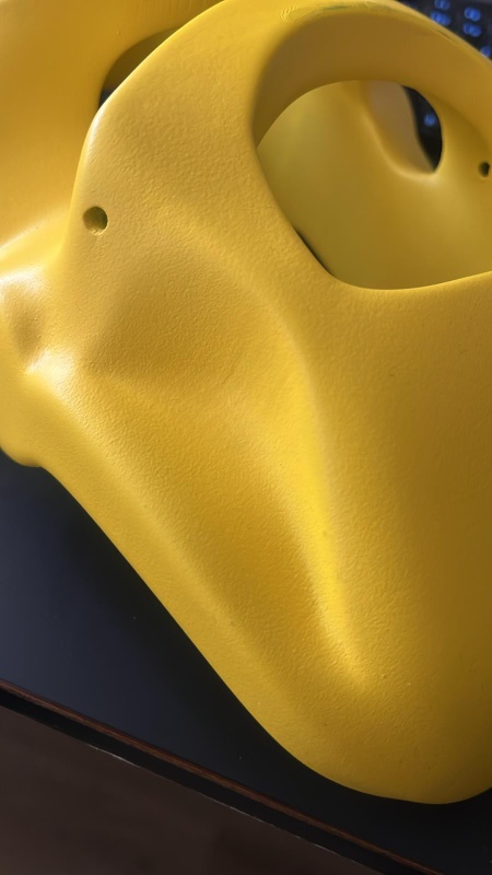

Kleine update:
ik had een ruimte gevonden waar ik ruimte, goede temperatuur en geen wind had. Ideaal.
Maar blijkbaar heeft A.I. mij verkeerd geïnformeerd dat een goed opgeschuurde Montana onderlaag prima geschikt zou zijn voor de nieuwe verflaag, want dat was dus niet zo. Wederom een paar rimpeltjes her en der, en de ellende is dat je dan eerst 24 uur moet wachten tot de boel goed hard is opgedroogd voordat je dan weer kunt bijschuren en fixen. Dus ik was er nu wel echt klaar mee en heb het dan toch maar door een professional laten doen. En nu is ie af. Ik weet nog niet hoe het er in het eggie uitziet want heb vooralsnog alleen een foto gezien (ga hem morgen ophalen).
Laten doen bij Highline Paints (www.highlinepaints.nl) voor een vriendenprijsje :)
