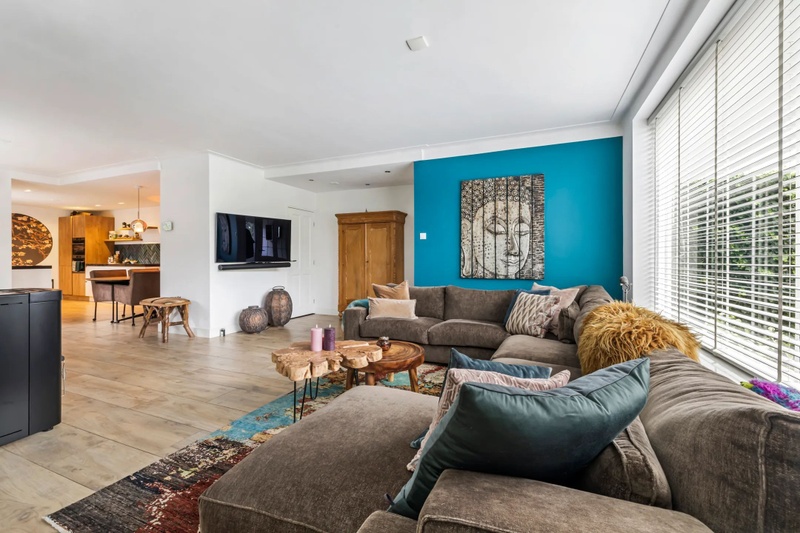

Wow, daar had ik helemaal geen rekening mee gehouden.
Switchen naar Yamaha is leuk voor als deze ermee stopt, maar voorlopig ben ik best tevreden met deze Denon.
De Soundbar heb ik nooit overwogen, maar als je ziet hoe de TV-setup van de huidige bewoners van ons nieuwe huis is, dan is het eigenlijk geen gek idee om met soundbar + surround speakers te gaan werken, in plaats van een traditionele receiver.
Afbeeldingslocatie: https://tweakers.net/i/P2-dgOlwNurUh6GjULxGs4LqAE4=/800x/filters:strip_icc():strip_exif()/f/image/8D2Hb3MjMWTvcId1TaB5L9Xs.jpg?f=fotoalbum_large
