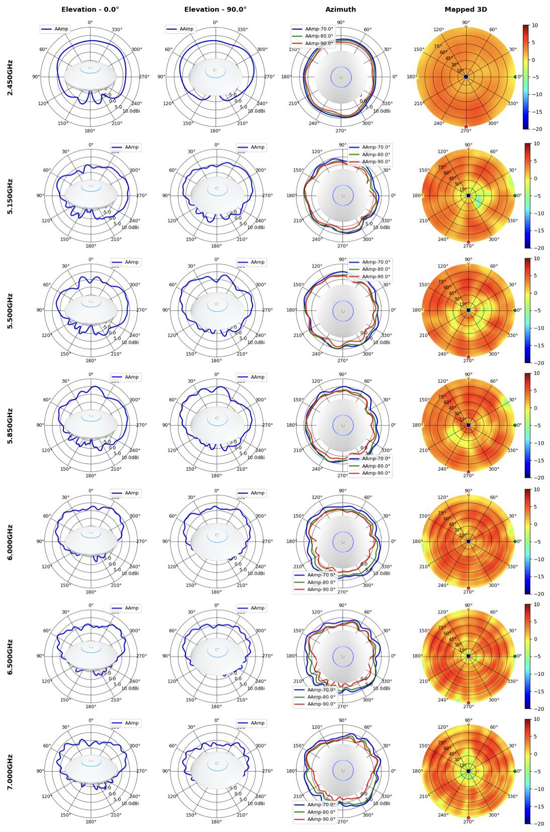

Dit is misschien ook nog wel interessant: Unifi AP Antenna Radiation Patterns
  • ijske
  • Laatst online: 19:57
Dit .. (waarom ze het niet standaard "Azimuth and Elevation" noemen .. gene idee)

ijske schreef op woensdag 26 november 2025 @ 16:13:
Voor de U7 Pro:
Afbeeldingslocatie: https://help.ui.com/hc/article_attachments/21389696418583
Ik kan het niet zo goed lezen, maar ik denk dat ik zie dat er inderdaad aan de achterkant ( de bevestigingszijde) een soort blindspot zit

De U7 Pro Wall straalt voornamelijk naar voren, direct achter de unit zit een redelijke blind spot.
De pagina met stralingspatronen is handig, maar de diagrammen zijn niet super eenvoudig te interpreteren. Als je een plattegrond hebt dan is mijn tip om het Unifi Design Center te gebruiken. Hiermee kun je muren en barrières intekenen en de specifieke Unifi apparatuur. Je ziet vervolgens welk bereik je kan verwachten en hoe de signalen dempen door bijvoorbeeld muren.
