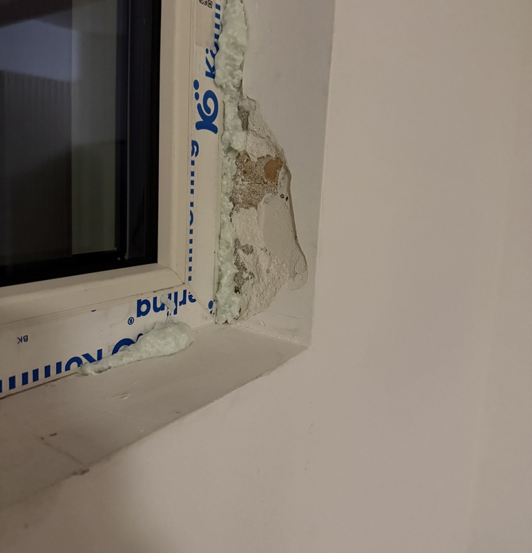

Na een hele periode wachten is het deze dagen dan eindelijk zo ver: bij ons worden 6 nieuwe kozijnen geplaatst met triple glas. Ik heb er best moeite mee bedrijven werk te laten uitvoeren omdat het vaak gezeur is en ik bepaalde standaarden heb die misschien wat hoger dan gemiddeld zijn, maar ik heb dit toch uitbesteed. Ook met het idee dat ik dan zelf eens een keer niks hoef te doen. Zo gezegd, zo gedaan. Enkele offertes laten opmaken en deze had ik wel een ok gevoel bij.
Natuurlijk, dat er kans op schade is begrijp ik, maar ik vraag me echter af of de schades in de foto's die ik hieronder zet een beetje normaal is of niet. Let op, PUR moet nog weggesneden worden en er zouden dan van die plastic lijstjes komen.
Het gaat zoals te zien is voornamelijk over schade aan stucwerk en overal zwarte vegen. Wederom, natuurlijk begrijp ik dat schade niet te voorkomen is, maar als je iets minder lomp zou zijn heb ik het idee dat het toch wat minder had kunnen zijn. De druppel was voor mij dat ik een van de heren op mijn gloednieuwe toiletpot zag staan, dat zou 'normaal' zijn omdat je er ook op kunt zitten :X
Kortom, Tweakers, help mij mijn morele en zakelijke kompas te calibreren.. Ik wil niet zeuren als dat niet nodig is maar ik wil mezelf ook niet tekort doen. Dit gaat over een dikke 12K euro. Ik heb nog geen euro betaald. Morgen zijn ze nog bezig met een dakkapel, daar moet het trespa nieuw dus ik ben benieuwd hoe ze dat gaan doen.

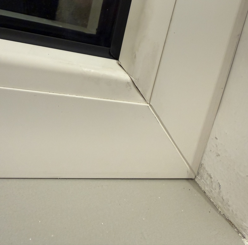

Stucwerk en vlekken.
Afbeeldingslocatie: https://tweakers.net/i/y5W_DekTVUWbnEkbFrIDnL5iq0Y=/x800/filters:strip_icc():strip_exif()/f/image/Q1XeQlmJnxyxLLxMgEliaFfN.jpg?f=fotoalbum_large

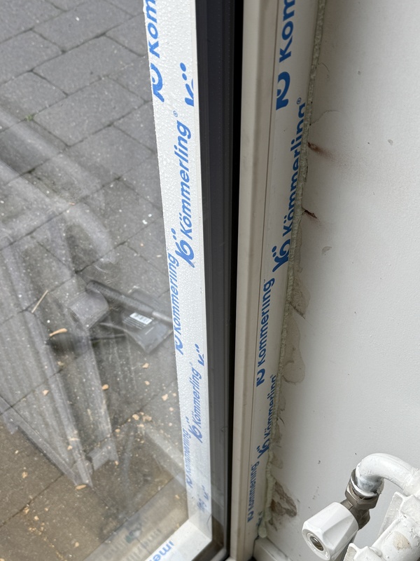

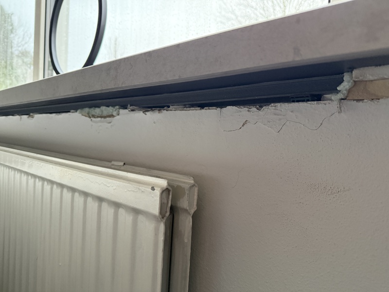

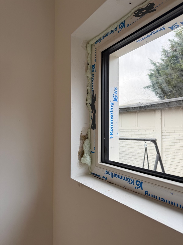

Behoeft geen uitleg denk ik. Er is nog een heel stuk (20cm lang) achter de radiator losgekomen. Raam heeft een barst gekregen met manoeuvreren, die is al nieuw besteld.
Afbeeldingslocatie: https://tweakers.net/i/vaDl-lPcoguGhdGv0szbaUayIIU=/x800/filters:strip_icc():strip_exif()/f/image/VA3UFNAfnvfAnKDbtiBE0JJk.jpg?f=fotoalbum_large

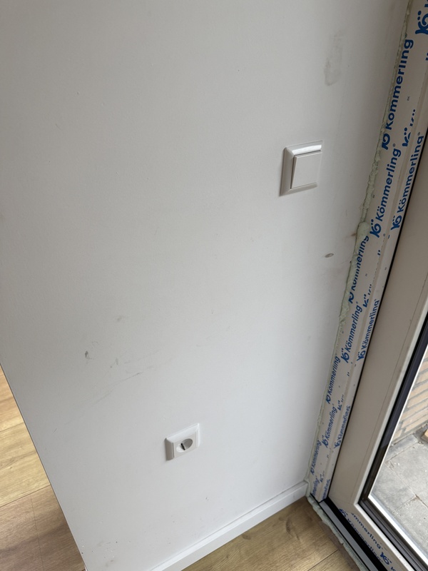

Vlekken en deuken.

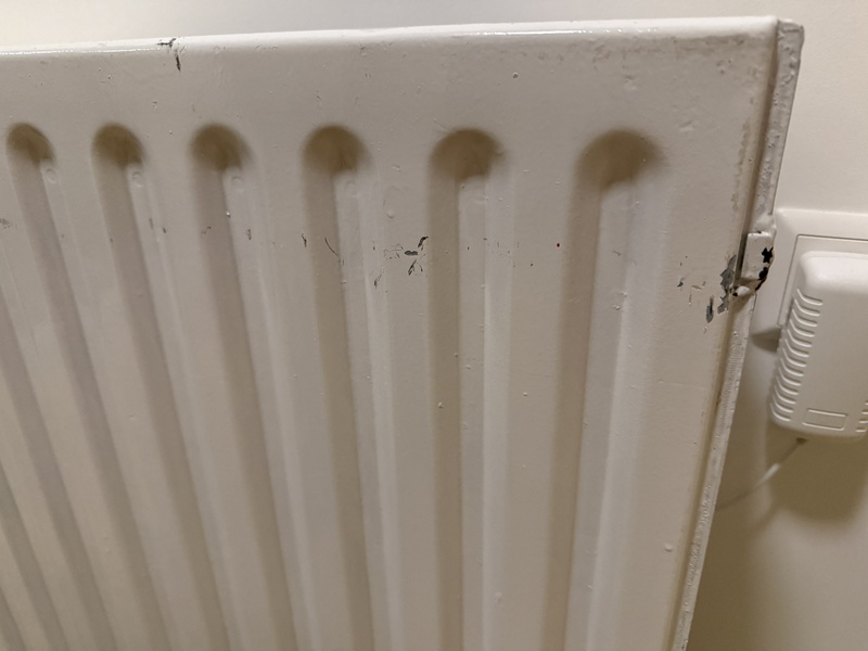

Niet dat die radiator nu moeders mooiste is maar dit is een flinke veeg.

Stucwerk, wel iets meer dan wat een afwerklijstje kan wegmoffelen denk ik 8)7

Kuusj schreef op woensdag 26 november 2025 @ 08:31:
Misschien is dat de conclusie wel. Rest voor mij de vraag in hoeverre het acceptabel is om iets (250€?) minder te willen betalen om de herstelwerken uit te voeren? Of kan ik dat beter niet doen?
Je kan niet zomaar minder betalen, dat zal je dan bij het bedrijf moeten uitleggen en voorstellen: luister bedrijf, die kozijnen zitten er lekker in maar er is wel hel veel schade, daar hebben jullie niets over gezegd, het lijkt me redelijk dat we de kosten die ik moet maken om dat te herstellen gedeeltelijk door jullie vergoed krijg. Ik stel voor om bedrag x minder aan jullie te betalen, akkoord?

ja lastig. Ik zou er ook ontevreden van worden, vooral die zwarte vegen. Dan hebben ze gewoon continue smerige handen of kleding. dat stucwerk beschadigd natuurlijk altijd al is dat wel afhankelijk van hoe je de oude delen loshaalt, als je dat inzaagt en dan je breekijzer niet tegen het stucwerk laat komen dan scheelt dat al. Maar je kunt ook gewoon slecht stucwerk hebben.

No Hands schreef op dinsdag 25 november 2025 @ 21:25:
Inzagen hebben ze niet gedaan, gewoon een blok uit het kozijn gezaagd en met breekijzer los gerukt.

Kuusj schreef op dinsdag 25 november 2025 @ 21:29:
Dat is precies wat je dan krijgt.. ik heb bij mijzelf, ouders, schoonouders en diverse vrienden nog nooit zulke schade gezien bij het plaatsen van nieuwe kozijnen. Er is altijd kans dat ergens wat schade ontstaat, ook als je heel voorzichtig tewerk gaat maar dit is wel heel erg veel.. naar mijn idee zijn het een stel rouwdouwers geweest, met een beetje beleid was dit volgens mij niet nodig geweest.

@Kuusj
Snap je teleurstelling maar in dit soort situatie snap ik altijd bepaalde zaken niet.
Als je hoge standaarden hebt, dan moet je dit soort zaken vooraf bespreken, helemaal bij kozijnenboeren.
Dus eerste vraag zou moeten zijn, wat beschermen jullie in mijn woning? Meeste bedrijven zullen standaard niks doen, dus je zal zelf stucloper dan moeten neerleggen, wat verhuiskleden op kwetsbare zaken, etc.
2 jaar geleden kreeg ik nieuw glas, bedrijf gaf aan dat ze zelf niks zouden beschermen. Dus zelf netjes stucloper neergelegd, 0 beschadigingen. Leuke was wel (ging om een complex met 37 woningen) dat sommige mensen echt niks hadden voorbereid en het gewoon prima vonden als mensen dwars door hun huis liepen met natte schoenen en spullen op het bed neerlegde. 8)7
Dus blijkbaar zijn er ook mensen die het gewoon niks uit maakt.
Tweede vraag, wat als jullie stucwerk rondom beschadigen? Dan heb vooraf duidelijke afspraken hierover gemaakt.
Helaas moet je dit bij veel bedrijven doen omdat er steeds minder bedrijven zijn die dit nog standaard doen en werken zoals je van ze mag verwachten.
Maar neemt niet weg dat ze dit gewoon keurig moeten oplossen, of zelf zaken herstellen of een korting geven zodat je het zelf kan (laten) doen.

Het lijkt er op dat het stompe kozijnen zijn en via binnen geplaatst? Hoeft niet perse slecht te zijn maar heb je ook al gekeken naar de afwerking aan de buitenkant? Uiteindelijk is dat het belangrijkste, binnenkant is makkelijk bij te repareren

Tsja, het is best lomp gedaan. Maar als het netjes hersteld wordt zou ik het wel ok vinden. (Ik zit al een jaar te wachten op herstel, en het kozijn zit los aan de onderkant 8)7. Morgen maar weer bellen. Ik hoop dat het bij jou vlotter gaat)

Vind het eigenlijk nog wel meevallen.
Die vegen hadden minder gekund, maar wat verwacht je als er zo strak geplaatst moet worden. Niets wat even schoonmaken en opnieuw sauzen van stucje muur niet oplost.
De radiator had gewoon weggehaald moeten worden om ruimte te bieden om met het kozijn te manouvreren? Ik heb wel eens een offerte daarvoor gehad en het daarop vrolijk zelf gedaan :P (Meteen goede gelegenheid om even te schuren en verven.)
De beschadigingen aan stuc smeer je zo bij. Dat zullen ze zelf ook wel doen bij het afwerken.

Maar je zegt zelf dat ze nog komen afwerken toch?
Als dat zo is dan zou ik me hier niet zo druk over maken en dat gewoon aangeven wanneer ze beginnen met de afwerking. Stucwerk bijsmeren en wat deuken vullen lijkt me iets dat ze toch overal wel moeten doen.
Alleen moet je waarschijnlijk dat kleine muurtje met die deuken en vegen wel even opnieuw gaan verven en ik verwacht niet dat je kozijnen plaatser dat gaat doen. Maar goed, dat is dan nog te overzien.
Verder zou ik me hier op dit moment geen zorgen over maken tenzij dat gat in je stucwerk er nog zit tijdens de laatste opleverronde.

Dat zou kunnen, daarom deze vraag haha. Ik ben pas midden 20 en heb gewoonweg niet overal ervaring in, zoals dit. De volgende keer zou ik dit zeker anders aanpakken. Echter, ik ga er ook een beetje van uit dat je niet achteraf nog met allemaal herstelwerken zit, misschien is het andersom ook netjes als het bedrijf wat de werken gaat uitvoeren dit communiceert ;)
Oplossen gaan ze dus niet doen, behalve plastic afwerklijstjes..
Nee, van buitenaf..
Gaan ze dus niet doen, verfwerk en die schade aan het stuc (ook voorbij de range van afwerklijstjes) “hoort erbij”. Dat is wat me dan een beetje dwars zit. Zoals ik al zei begrijp ik helemaal dat er schade ontstaat, maar meestal los je het dan ook op, dat lijkt hier niet het geval haha.
Kozijn is van buiten geplaatst dus die radiator hebben ze helemaal niks met van doen gehad. Dae schade is lompigheid geweest met de oude slopen. En zelfs al moest het van binnen, die schade zit aan het andere uiterste van de radiator dus niet waar ze bezig zijn.
Afwerken doen ze dus niet buiten plastic lijstjes. Ook dit is weer een les, op iedere offerte stond hetzelfde: ‘afwerking dmv plastic afwerklijsten’. Tja, ik heb daar verder ook niks bij gedacht omdat ik er niet vanuit ging dat er zo veel schade zou zijn haha. Je weet niet wat je niet weet..
Nope, bijsmeren doen ze niet. Dat is het punt, anders had ik dit topic niet gemaakt. Want ja, als je iets sloopt en je herstelt heb ik daar natuurlijk geen probleem mee.

Het valt best allemaal mee, kon het netter ? Ja maar dit is niets wereldschokkend.
Vandaar dat afspraken altijd belangrijk zijn. Persoonlijk vraag ik hier altijd naar (opkuisen, afwerking, disposal e.d.), mag iets meer kosten. Vroeger heb ik ook wel eens gehad dat er een installatie gebeurde en toen het 'opgeleverd' werd lagen er kartonnen dozen, plastic, stukjes metaal, gestripte kabels, de oude installatie die ik dan nog zelf moest afvoeren, en andere rotzooi. Was een leerschool.
Van die radiator zou ik ook niet blij worden en eigenlijk had je een stuk karton/flies ertegen kunnen zetten ter bescherming of zelfs demonteren (niet afgesproken = word niet gedaan) maar goed het is nu zo. In de action kun je goedkope radiatorverf kopen, misschien het ding eens helemaal opfrissen? Indien het er wordt afgehaald kun je gelijk dat stuk van 20cm doen en doorgaan met het leven.
Zoals hierboven vermeld komen ze nog terug om af te werken, spreek hen eens aan of ze hier en daar iets kunnen doen, als je eentje hebt die van wanten weet pakt die dat wel mee. Eventueel wat drinkgeld geven en klaar. Maak gewoon dat je een zak knauf/goldband of iets dergelijks liggen hebt, zul je tenslotte toch nodig hebben.
Voor die vlekken, afhankelijk van de verf zou je die kunnen afwassen of eventueel een magic sponge gebruiken? Die laatste wel eerst eens proberen op een stukje die niet zichtbaar is want dat werkt als een soort superfijn schuurpapier.
Wat ik wel zou aanraden is om ook eens de buitenkant te bekijken. stucwerk kun je snel een eenvoudig repareren. Bakstenen aan de buitenkant in tegenstelling iets minder.

silencedkill schreef op woensdag 26 november 2025 @ 08:13:
Stuc heb ik staan, maar hij heeft al expliciet gezegd niet te gaan stucen. Ik kan het zelf, maar het hele idee was dat ik een keer niet zelf zo veel moeite hoefde te doen haha. Ik doe alles zelf voor de rest namelijk.

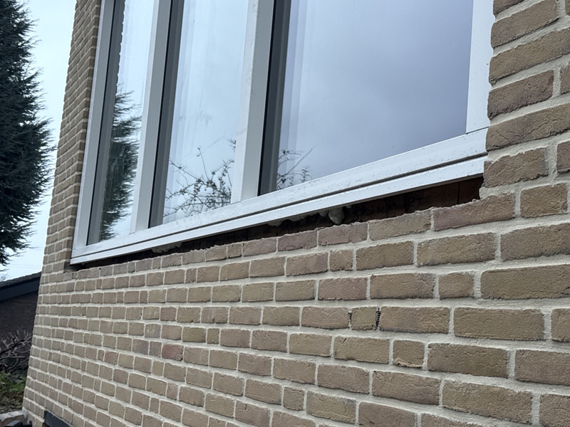

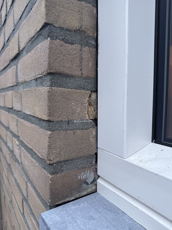

Wat betreft baksteen, tja. Afbeeldingslocatie: https://tweakers.net/i/j6mr0rMUVe2zT30DUgMHEwUsnAk=/x800/filters:strip_icc():strip_exif()/f/image/u11pyWx8AfJL9ubgmttTtiIW.jpg?f=fotoalbum_large
Hier komt een nieuwe hardstenen dorpel, maar het gele voegwerk kan hij (wil hij) niet maken. Eindstand, ik kan een grijze voeg accepteren of mijn geverrenovateur heel lief met wat geld aankijken of hij bereid is hiervoor langs te komen. Enkele stenen liggen los nu.
Afbeeldingslocatie: https://tweakers.net/i/SdoXWae6KZve9G9j3sCB1hoW73w=/800x/filters:strip_icc():strip_exif()/f/image/EyQeaJBHdmmflI2z4yEHV4Aw.jpg?f=fotoalbum_large

  • Laatst online: 08-08 13:58
Kuusj
Ofwel varken in 't Limburgs
No Hands schreef op woensdag 26 november 2025 @ 08:28:
Nou leerschool dan voor alle andere klussen die er mogelijk nog aankomen, spreek van alles af van tevoren. Er vanuit gaan dat ze netjes werken en een standaard hanteren die jij acceptabel vind kan niet, dus bedenk hoe jij het verwacht en leg dat voor dat er ergens akkoord op wordt gegeven aan ze voor.
9800X3D - RX 9700XT - 96GB DDR5 :+
  • eagle00789
  • Laatst online: 04-08 16:21
eagle00789
Est. November 2005
Tja, wat moet ik hier van zeggen. Ze hadden netter kunnen werken, maar als ze nog komen afwerken ivm de afwerklijstjes, dan zou ik het dan ook bespreken zoals eerder gemeld.
Ook reviews lezen VOORDAT je ergens zoiets besteld bij een willekeurige kozijnenboer wil nog wel eens helpen.
Ik ben nu (in fases) ook bezig al mijn houten kozijnen te vervangen voor kunststof en laat hiervoor iedere keer het zelfde bedrijf komen, omdat ik weet hoe hun werken (voordat ik met hun in zee ging, had ik al van andere mensen gehoord en zelf gezien hoe ze werken en zaken dis fout gaan zoals kapot stuckwerk, zelf ook direct bij de klant vermelden en samen tot een oplossing komen om het te herstellen. ook wordt er altijd een korte vooraf inspectie gedaan om bijvoorbeeld los/slecht stuckwerk al te kunnen opvangen zodat hier achteraf geen discussies over kunnen ontstaan. Bij mij was er bijvoorbeeld bij 1 raam een stukje stuckwerk losgekomen bij het weghalen van het oude raam, ze hebben dit netjes hersteld en vroegen zelfs of ik toevallig nog verf had staan zodat ze dit bij konden schilderen als de nieuwe stuck droog was.)
Ik zou het in jou geval gewoon met ze overleggen wat ze gaan doen hieraan. Ga niet lopen dwingen tijdens dat gesprek vanwege je hoge standaarden
  • Kuusj
Kuusj
eagle00789 schreef op woensdag 26 november 2025 @ 08:35:
Ik begrijp wat je zegt maar ik ben iemand die rustig maanden bezig is om het juiste bedrijf te vinden. Ik ben net op dit bedrijf uitgekomen. Zij waren ook de enige die zich de moeite namen om langs te komen, de rest moest ik zelf maar opmeten en als de offerte getekend was zouden ze precies komen inmeten, dat vond ik persoonlijk een rare gang van zaken.

  • hollandnick
  • Laatst online: 07-08 13:12
Als ik zo bepaalde dingen zie dan zijn ze wel te verwachten maar het had zeker netter gekund. Ik denk dat je moet gaan afwachten hoe het eruit ziet na het afwerken. Vervolgens maak je voor jezelf een rekening op:
- Repareren bakstenen
- Repareren voegen in originele kleur
- Overmatige schade aan stucwerk repareren
Vervolgens maak je daar een rekening van op ( ook al ga je het zelf doen ) en presenteer je dit aan het bedrijf. Dan kan je voorstellen om het geld wat het kost voor de reparaties van de rekening af te trekken of te splitten (waar ben jij tevreden mee). Lijkt mij wel het eerlijkst

  • BLN
  • Laatst online: 07-08 16:06
BLN
1. Of een klus wordt netjes en zonder schade achter gelaten.
2. Of er wordt van tevoren duidelijk aangegeven welke schade er is (dan kun je bepalen of je dat accepteert)
3. Of schade wordt op de aannemer van de klus verhaalt.

Maarja ik heb inmiddels een buurman die aannemer is laten kijken en die zegt van de ene kant, je hebt dmv het tekenen van de offerte zoals hij is geaccepteerd dat afgewerkt wordt met lijsten, anderzijds is alle andere schade niet iets wat je hoeft te accepteren.
Ik heb misschien een compromis gesloten, er is nog wat trespa wat ze me meevervangen wat niet op de offerte stond. Dat kost normaal ook best wat.

Afbeeldingslocatie: https://tweakers.net/i/5reEdbZQUO71_w01c_W7pEitk_U=/x800/filters:strip_icc():strip_exif()/f/image/WmvSOPcAb83L5Ci0peEndbsh.jpg?f=fotoalbum_large

Ik begrijp dat iedereen dat zegt maar als de heren zeggen 'dit is wat wij afgewerkt achtten' dan komt er dus geen vervolg en dan is het wat het is. Dan kan ik mijns inziens 2 dingen doen:
1: is accepteren hoe het is, of
2: er een punt van maken voordat ik betaal..
Het is ook geen groot bedrijf, het is een familiebedrijf. Als in, vader 30 jaar geleden bedrijf gestart, vrouw doet de administratie etc en zonen plaatsen nu. Er zijn dus ook geen andere mannetjes en ze gaan ook niet stucen. De afwerking met die lijsten bij het kozijn voor is an sich wel netjes gedaan. Maar een kritisch persoon zal wat vinden van de kitrand en een minder kritisch persoon zal hier wat van vinden:
Afbeeldingslocatie: https://tweakers.net/i/7Atnp0__Cp9OSPsPhxfRC04IFbI=/800x/filters:strip_icc():strip_exif()/f/image/gsBhhXDfYC2O04MuNmCLtwjm.jpg?f=fotoalbum_large
Afbeeldingslocatie: https://tweakers.net/i/SgnYKJwLW9ddUvVbtUrLf-xxcU4=/800x/filters:strip_icc():strip_exif()/f/image/yhZ2g9Cqu7JPwPaqvaTg7ULa.jpg?f=fotoalbum_large
[ Voor 19% gewijzigd door Kuusj op 27-11-2025 15:03 ]

sorry hoor, maar zo lever je dat toch niet op? Je zou ze eens moeten vragen of ze zelf thuis ook zo hun ramen en vensterbanken hebben...

Zwarte vegen op de muur, zou ik me persoonlijk niet zo druk om maken. Ik weet uit ervaring gewoon dat dit soort dingen (ook als je het zelf doet) wel eens gebeuren, daarom bewaar ik ook altijd wat van de verf die ik gebruikt hebt. Los van dit zou ik dus de afwerking van de vensterbank echt niet accepteren, niet even een hoekstukje erop, de onderkant is 1 gapend gat. Als ik inclusief afwerking iets laat plaatsen, verwacht ik ook afwerking en dit mag de naam afwerking wmb. niet hebben
P.S. als er schade is aan de WC zou ik dat ook gewoon aangeven.

Ik heb een erg neutrale mail opgesteld zonder enige dwang waarin ik ze bedank voor het werk, maar nog enkele punten wil aandragen voordat ik overga op betaling. Ik maak vervolgens een beknopte opsomming over de schade die m.i. buiten de redelijk te verwachten schade valt en benoem meermaals dat ik begrijp dat schade kan ontstaan, en sluit af met dat ik niet bang ben zelf de roller in de handen te nemen maar dat ik desondanks de schade qua materiaal en tijd op ongeveer 700,- schat, en dat ik ze in de gelegenheid wil stellen om met een voorstel te komen hoe we dit op gaan lossen.
Hoe kom ik op 700,-?
- Verfwerk: 175,-
- Stucwerk: 100,-
- Schade radiator: 50,-
- Schade toilet: 150,-
- Schade houten binnendeuren, bakstenen en voegen: 75,-
- Herstellen voeg in juiste kleur: 100,-
- Niet-afgewerkte vensterbank: 50,-
Volgens ChatGPT (ik weet het..) is het best normaal om het op deze manier aan te pakken en is mijn mail inderdaad netjes, neutraal en duidelijk.

Ik had nooit gedacht dat dit zo lastig zou zijn. Ik moet zeggen dat ik er ook minder van slaap. Ik moet overigens uiterlijk morgen de factuur voldoen, nu heb ik me voorgenomen bijv 9000 of 10000 over te maken ipv het hele bedrag.
[ Voor 5% gewijzigd door Kuusj op 28-11-2025 11:36 ]
  • tomtom901
  • Laatst online: 23:53
tomtom901
Kuusj schreef op vrijdag 28 november 2025 @ 11:34:
Ik krijg het zo niet weg in ieder geval, met ontvetter beter maar je blijft het zien. ‘T is daarnaast matte latex en niet de beste vastheid dus gaat al snel glanzen.
Ik twijfel nog over dat bedrag. Ik neig ernaar het eerst niet te noemen en voor te stellen een aannemer een opgave te laten maken, of ze zelf een oplossing te laten verzinnen. Ik heb nu 2 aannemers (bekenden) laten kijken, 1 in echt en 1 met foto’s en alletwee zeggen ze dat 2000,- echt wel een realistisch bedrag is. Dan komt de te zachte kant in me boven want het is ten slotte een familiebedrijf en mijn doel is niet ze een poot uit te draaien. 2000€ is gevoelsmatig echt te veel maar ik moet volgens hen in gedachten houden dat als mijn buurman (die nog geen lamp kan ophangen) dit zou hebben hij ook afhankelijk is van een aannemer.
Dan helemaal die mail eerst sturen, want je kan niet zomaar minder overmaken. Het werk is geleverd dus in principe staan zij in hun recht om de betaling te ontvangen.

Even omdenken: zij knallen de plaaster van je muren, en dan ga je bang zijn dat je teveel geld zou rekenen?
In het minst slechte geval maakt je mail ze wakker, en sturen ze hun beste man langs om dat voor jou op te lossen; dat jij iemand moet inhuren kost inderdaad meer (want BTW, winst, ....) maar hadden ze goedkoop willen zijn dan moesten ze maar wat voorzichtiger zijn voor je muren toch?
En als ze een beetje verstandig zijn, hebben ze een verzekering hiervoor.

Wat een slechte oplevering. Ik zou het zo niet accepteren.
Wij hebben de afgelopen maanden al onze ramen en deuren laten vervangen door kunststof uitvoeringen.
Ja, er is een kleine beschadiging aan de muur in het trappenhuis. Maar het kozijn waarmee ze de trap op moesten paste ook maar net door het trapgat.
Verder hebben ze wat kleine beschadigingen aan de muur, maar die vallen weg achter de afwerklijsten. Ik denk dat het ook aan de personen die de kozijn geplaatste hebben ligt. En uiteindelijk ook aan de firma die dit voor gedaan heeft. Accepteren ze dat hun werknemers het op deze manier opleveren?
Het kan ook echt anders. Beschadigingen bij de plaatsing zijn bij ons nagenoeg allemaal opgelost door afwerklijsten of door herstellen. NA plaatsen zijn alle kozijnen schoongemaakt. Dat wil zeggen echt schoon met speciaal spul. Geen strepen, achtergebleven kit of vingerafdrukken op de kozijnen of het glas. Ook nu, maanden later, hadden we wat puntjes met een deur die veel tocht had. Dat zijn ze gewoon, zonder rekening, komen oplossen.
Het zal allemaal niet goedkoop zijn en dan mag je er ook wel wat voor terug verwachten. Wat beschadigingen in de muur dat kan. Maar een vensterbak opleveren met zo een opening eronder enz, dat zou ik niet zomaar aannemen. Contact opnemen en per mail alles bevestigen. En dan verder kijken.Alles melden en hun de kans geven het te herstellen.

Duidelijk verhaal, ik neem het mee.
Er is een kans dat dit nog verder kan escaleren, want ik ben er net achter dat ze het verkeerde glas geleverd hebben...
Ik heb bij de offerte-fase gevraagd en ze leveren (staat ook op de offerte) 6-12-4-12-4 mm triple glas. Wat zie ik tot mijn verbazing op een foto die ik van diverse stickers heb gemaakt: 40mm dik. Huh, maar dat betekent? Ja.. 4-14-4-14-4. Ik dacht al waarom hoor ik meer herrie door het glas dan met mijn oud HR++ glas. Nu is het alletwee U 0.6 maar dan nog, dit kan toch niet :X
Daarnaast heb ik dus 1 groot raam van 3,5m2 in mijn uitbouw van peil tot 2,40m hoogte die dus volgens mij geen veiligheidsglas heeft :F
