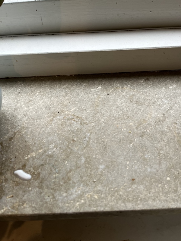

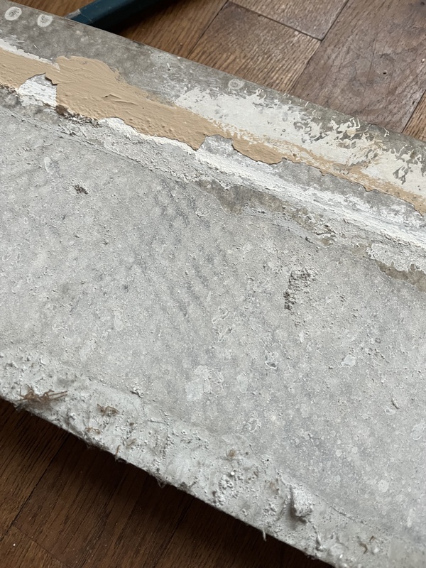

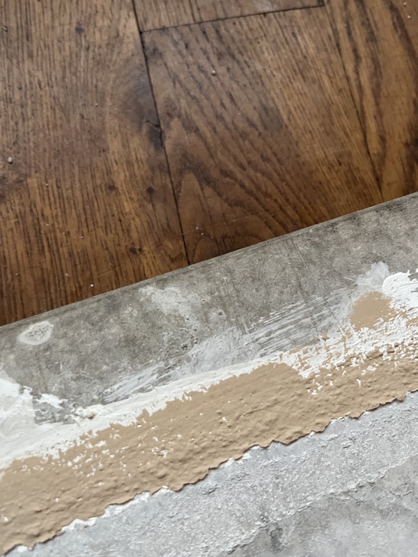

Hallo,
Ik heb deze vensterbanken verwijderd, vraag me af of het asbest is. Bvd dank voor elke reactie!

Duidelijk asbest, daar heb je geen testsetje voor nodig.

Vraag bij je gemeente wat de lokale regels zijn om zelf asbest te verwijderen. Vaak kan je een paar zakken ophalen bij de gemeente, vensterbanken erin, dichtmaken en inleveren.

Als je materiaal aantreft dat lijkt op asbest, dat is toegepast in de periode 1945 tot 1993 met extra voorzichtigheid voor de periode tot 1980 én dat is gevonden op een plek waar asbest logisch leek om te plaatsen dan kun je er maar beter op rekenen dat het asbest is en het zorgvuldig afvoeren. Niet breken, boren of zagen en wel zorgvuldig dubbel inpakken.
Logische plekken: dakplaten en dakleien, gevelbekleding, vloerzeil en vloertegels, plafondplaten en wandplaten achter kachels, leidingisolatie rond cv-leidingen, vensterbanken, meterkasten en schoorstenen.
Testsetje is leuk, maar als je de vensterbank al los hebt dan behandel je het vanaf nu maar beter alsof het asbest is.

Lijkt zeer sterk op onze vensterbanken, en die zijn asbest.

Ze zijn al los en bij de meeste milieustraten moet je alles wat enigszins lijkt op asbest inleveren als asbest. Dus ongeacht of het asbest is of niet, goed inpakken en inleveren dus.

Ja definitief asbest, onder andere te zien aan de honingraatstructuur aan de onderkant en nee die mag je niet zelf verwijderen. Risicoklasse 1 betekend niet dat je dit als particulier zelf mag verwijderen. https://omgevingswet.over...t-verwijderen-particulier
Maar aangezien ze je al hebt verwijderd, even netjes inpakken en mee naar het milieustraat, om netjes in te leveren.
