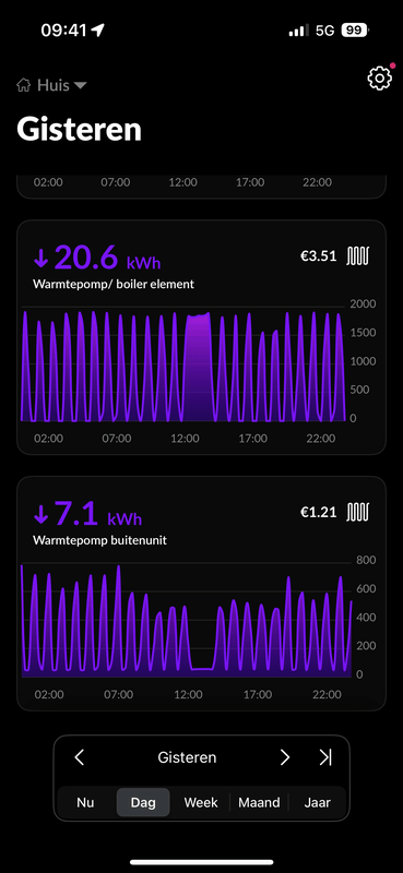

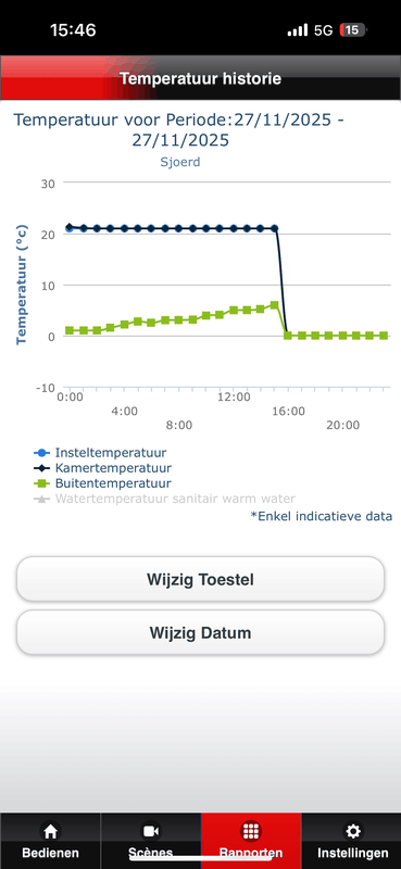

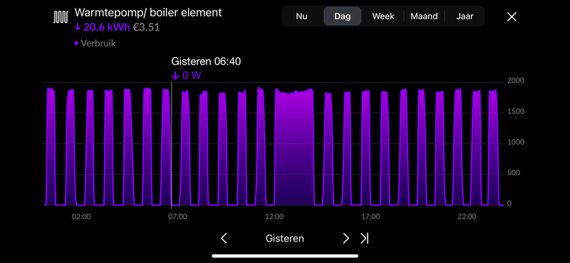

Ik heb de afgelopen dagen, mijn inziens, een erg hoog verbruik van het elektrische element in de unit. Iemand een idee wat de oorzaak hiervan kan zijn?
ERSD-VM2D
De installateur geeft aan dat dit normaal is en komt door de hoge luchtvochtigheid. Vind dit echter zelf wel extreem hoog.

  • ASW1
  • Laatst online: 22:50
Ik ken Mitsubishi niet specifiek, maar dit is veel te hoog ja. Dat het element een beetje helpt voor een paar minuten tijdens een defrost is prima, maar daarmee verstook je bij lange na geen 20 kWh op een dag.
Heb je je installateur deze cijfers gegeven? Dit is zeker niet normaal.

  • dunklefaser
  • Laatst online: 20:18
dunklefaser
Point Of KnowReturn
@SjoerdHar Zoals @ASW1 zegt: dit is niet in orde.
Vreemd ook dat tijdens de langere periode met 2 kW de buitenunit helemaal niets doet.
Nieuwe installatie? Nog binnen garantietermijn?
Dit moet dan de installateur oplossen.

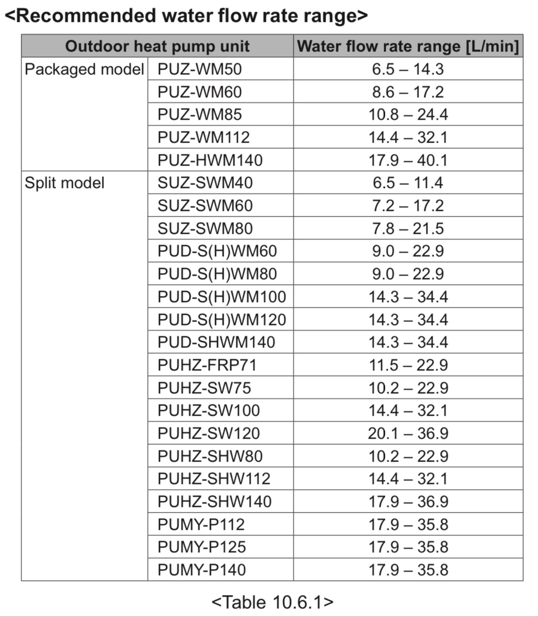

  • plaspvd
  • Registratie: Mei 2014
Kijk eens waar de pompsnelheid op staat, vermoed op 5 (stand 1 tot 5) kijk in je thermistor menu wat de flow is ( 540 ) invoeren, dit geeft je liters per minuut aan! Dit moet overeenkomen met het vermogen wat aangegeven staat in de handleiding (staat een mooi tabel in). Verlaag je pompsnelheid naar het vermogen wat de warmtepomp heeft.
De lange periode dat alleen het element werkt is vermoedelijk je sww wat vrij hoog ingesteld staat, wat mag je beperken tot maximaal 52 graden.

  • plaspvd
Afbeeldingslocatie: https://tweakers.net/i/zHe9aGcslzYgcqEKz_BOYas1f8g=/full-fit-in/4920x3264/filters:max_bytes(3145728):no_upscale():strip_icc():fill(white):strip_exif()/f/image/8LCME25Hf6KJfN6twHJuKNsq.jpg?f=user_large
Vergelijkbaar tabel, hier mag je naar zoeken in de handleiding. Als ik het mij goed Herinner staat er tegenwoordig ook een optimale flow snelheid in.

@dunklefaser op dat moment is het 300 liter buffervat voor de SWW aan het verwarmen.
Heb hem de data laten zien van een dag (wel wat minder verbruik maar zelfde pieken in de grafiek) maar gaf aan dat dit niet gek was.

  • plaspvd
Je flow moet tussen de 9 en 23 liter perinuut zijn, in het installateurmenu (code 0000) kan je thermistor uitlezen. Code 540 invoeren en je ziet de huidige flow over je binnendeel. 16 is ongeveer optimaal. Pompsnelheid kan je aanpassen aan die afgelezen snelheid. Gaat je unit minder pendelen. Deze info komt van een aantal cursussen van alkima zelf.
Als dit niet werkt, vraag ik mij af of je koelmiddel voldoende is bijgevuld.
Verlaag je sww temperatuur naar 52 - 53 (lager is zuiniger, echter heb je minder beschikbare douche tijd) graden met een different van 7 - 8 bij 52 graden. Ga je bv naar 50 gr mag different 5 zijn.
Wat is je stooklijn en welk type thermostaat / regeling gebruik je?

  • laurens0619
  • Laatst online: 23:59
He wat gek allemaal
A: waarom doet de binnenunit zo vaak mee?
B: waarom loopt je pomp iedere keer voor paar minuten? Defrosts waar installateur wss op wijst zuipt stroom ja maar dan zie je pieken per 50m ongeveer. Niet 5
Heb je ook een ta/tr (aanvoer/retour) grafiek uit melcloud van die dag die je kan delen?
Heb je de boosters uit staan in het menu voor sww/verw?
Staan de groepen wel open dat die zn warmte kwijt kan?
[ Voor 7% gewijzigd door laurens0619 op 25-11-2025 22:42 ]

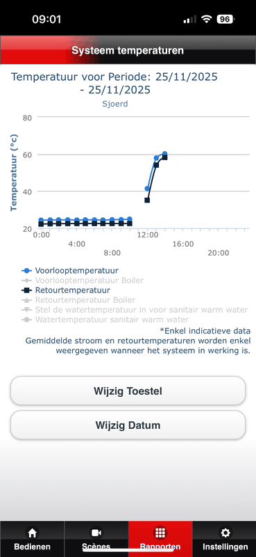

@plaspvd na het invoeren van code 540 geeft die 13 aan. Maar dat is op een moment dat er nagenoeg geen stroomverbruik is (52W). Klopt die waarde dan of is die alleen te bekijken als die aan het verwarmen is?

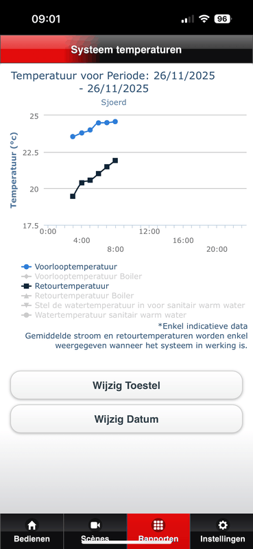

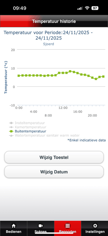

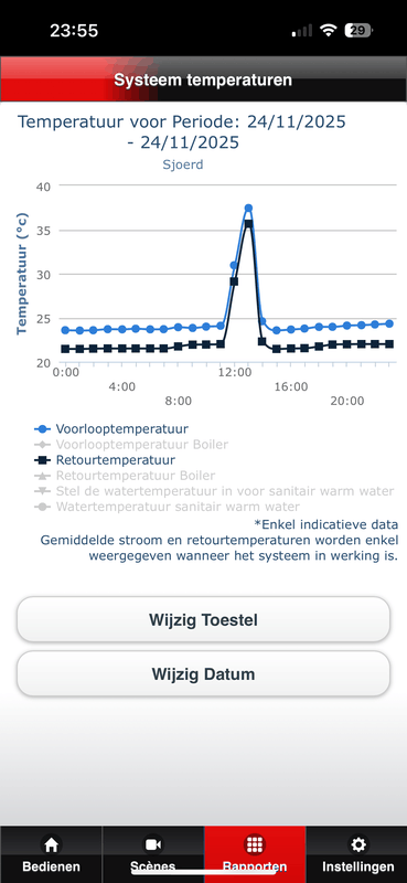

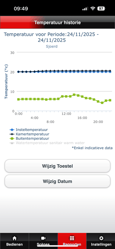

Hierbij de grafieken van MELCloud:
Afbeeldingslocatie: https://tweakers.net/i/QSPmIApjgrzCG54t7RWhSur13aE=/x800/filters:strip_exif()/f/image/udBUw3d4V1jxecLm8QFQe65s.png?f=fotoalbum_large
Afbeeldingslocatie: https://tweakers.net/i/bLAjMG1r4C6q2wd4CwAew_prHK8=/x800/filters:strip_exif()/f/image/rnBLKgjGkuamjArbYbxgaBUC.png?f=fotoalbum_large

  • laurens0619
Elektronische weerstand staat uit bij verwarmen dat is goed.
Hij staat aan bij sww, daar zou ik hem nog uitzetten (beide vinkjes)
Ik zie in je ta/tr grafiek geen defrost. Wel een vrij lage ta, weet je daar je huis warm mee te houden?
Ik zou eerst eens de vragen van @Technician- verder beantwoorden inclusief fototjes van je setup vloerverwarming

@SjoerdHar
Wordt het wel warm in je huis?
En hoe warm is het in huis?
Dit lijkt op een te koud huis met te lage ruimtetemperatuur.
Ook voetpunt Stooklijn moet flink omhoog. Liever eens vaker aan/uit dan zo laag.
Zet min Ta voetpunt eens op 25C
En zet de thermostaat de hele dag gewoon op 21 en dan ook alles open om je huis eens goed op te warmen.
Als het systeem te koud is dan kan er geen defrosts gedaan worden en zal het systeem de backupheater gebruiken.

@Technician- in de allereerste afbeelding van deze post is een grafiek van de temperatuur in de woning te zien. De thermostaat staat ingesteld op 20° en haalt dit ook. Kunt daar zien dat de kamertemperatuur heel iets hoger is dan de insteltemperatuur.
Zou de thermostaat voor nu in ieder geval op 21° zetten.
Ik heb in de handleiding gezocht naar min TA en voetpunt maar dan niks vinden. Kun je me uitleggen welke instelling dat bij mij is?

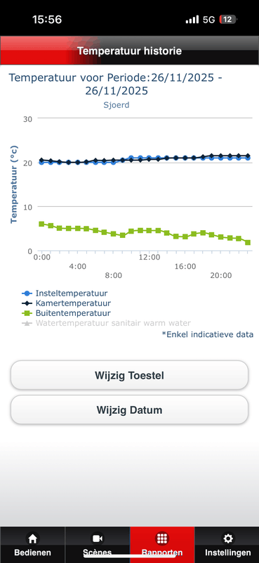

Data van gisteren
Afbeeldingslocatie: https://tweakers.net/i/zVJk1qIwP3yrk39t6h7uRrL_O0M=/x800/filters:strip_exif()/f/image/hDmZHhGIg7SOiv5ADEH7iCRe.png?f=fotoalbum_large
Afbeeldingslocatie: https://tweakers.net/i/PrRFr2ZbfCPH_Lvmx0TJ9YuyzJI=/x800/filters:strip_exif()/f/image/BNj87WGP0QKnr9F2PqzciN7k.png?f=fotoalbum_large
Afbeeldingslocatie: https://tweakers.net/i/La9nfsvUV_de0bGdzOrRw9kT1mw=/x800/filters:strip_exif()/f/image/erav7Umf6Xn10737oq78jjeT.png?f=fotoalbum_large
Vandaag lijkt de warmtepomp beter te beginnen.
Afbeeldingslocatie: https://tweakers.net/i/9AWSSehkrBmZ4i0Mt_VcYBjtwuo=/x800/filters:strip_exif()/f/image/Vb4j0A63ngJrw2axi5hNb0N2.png?f=fotoalbum_large
Afbeeldingslocatie: https://tweakers.net/i/E4c28qv-d82LDUBxat3YcIFMBYQ=/x800/filters:strip_exif()/f/image/vvMyql9qQssPqVmMJamyaEUG.png?f=fotoalbum_large
  • laurens0619
Snap er nog steeds weinig van.
Ik vind je Ta vrij laag om je woning op temperatuur te houden maar schijnbaar werkt het :)
Hij lijkt nu inderdaad zonder boosters te lopen, heb je daarvoor die vinkjes in het menu uitgezet of stond het al goed?
In welke modus draai je trouwens, gewoon ruimte thermostaat? Anders fototje van je hoofdmenu even hier posten
  • Technician-
  • Laatst online: 23:15
SjoerdHar schreef op woensdag 26 november 2025 @ 09:00:
Tis al goed nu toch?

  • SjoerdHar
  • Registratie: December 2022
  • Laatst online: 28-11-2025
@laurens0619 betreft een goed geïsoleerde nieuwbouwwoning (2onder 1 kap) met vloerverwarming op benedenverdieping en badkamer.
Heb verder nog niks veranderd.
SWW staat nu op 52 ipv 55 en thermostaat op 20 ipv 21.
Draait vandaag wel goed. Element is nog niet aan geweest.
Foto is nog van gisteren.
Afbeeldingslocatie: https://tweakers.net/i/EB_JKyo6ZVR5aa46cu-9Kr7GHU4=/800x/filters:strip_icc():strip_exif()/f/image/8ZLHGKgJceNwxJSufF7NtuWL.jpg?f=fotoalbum_large

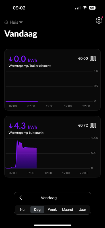

@Technician- vandaag lijkt het inderdaad goed te gaan. Kan helaas alleen de dagen ervoor nog niet verklaren.

Vanochtend gekeken toen het element net aan was gegaan maar geen bevroren delen of iets te zien op de buitenunit.
Gisteren heeft de buiten unit de hele dag door een mooi constant vermogen verbruikt. Vandaag helaas weer veel gebruik van het element en veel pieken.
