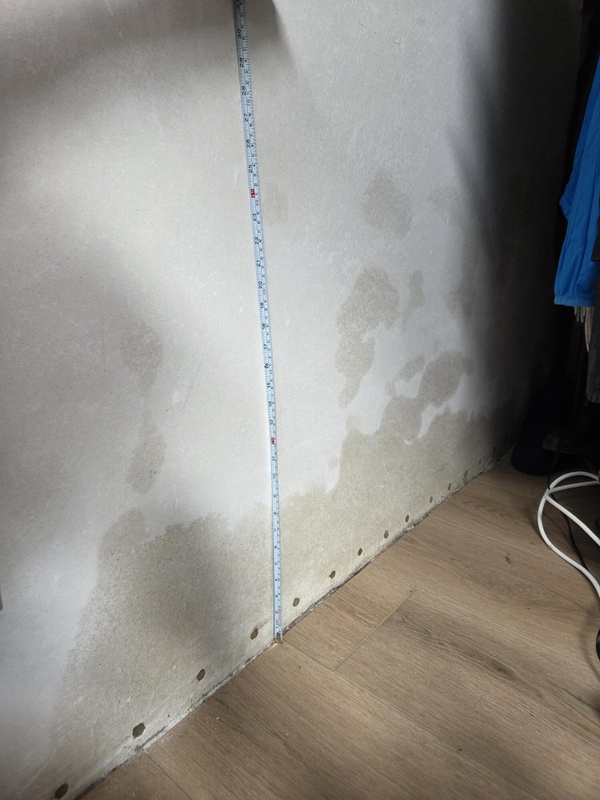

Dag tweakers,
Ik woon sinds iets meer dan een jaar in een huis uit 1900. De fundering is op staal (stenen dus), en er is aardig wat vocht in de muren naar boven geklommen. Dit is met ingespoten gel behandeld, waardoor er geen nieuw vocht uit de fundering bij komt. Er zitten nu nog wel restvlekken op de muur; de achtergebleven hygroscopische zouten trekken omgevingsvocht aan. Een vochtmeter slaat hier inderdaad maximaal uit. Zie foto's hieronder.
Het bedrijf dat de gel heeft gespoten adviseert er een meter stucwerk af te bikken, dan zoutsper aanbrengen, dan sulfatexmortel aanbrengen en het stucwerk weer afwerken. Een aardige klus dus.
Ik ben daarom op zoek naar andere opties. Een mogelijkheid is er een voorzetwandje voor te plaatsen, met raggels zodat er wat ventilatie mogelijk is en er geen schimmel achter komt. Eerst evt plastic op de muur aanbrengen. Dan dat voorzetwandje stucen.
Of hebben jullie andere ideeën om het af te werken? Bestaat er een isolerende coating die ik rechtstreeks op de gestucte muur kan aanbrengen zodat er nooit meer vocht bij kan, waar ik wel overheen kan behangen (bijv. renovlies)?
Afbeeldingslocatie: https://tweakers.net/i/y9li0T6oTAbUndvMqsOLj66b3tI=/x800/filters:strip_icc():strip_exif()/f/image/XUxzKOij3bcHLpksu5ug4c25.jpg?f=fotoalbum_large
